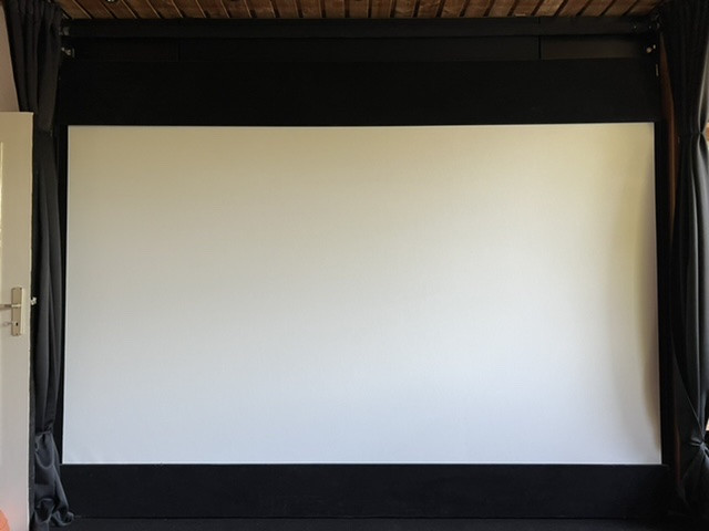

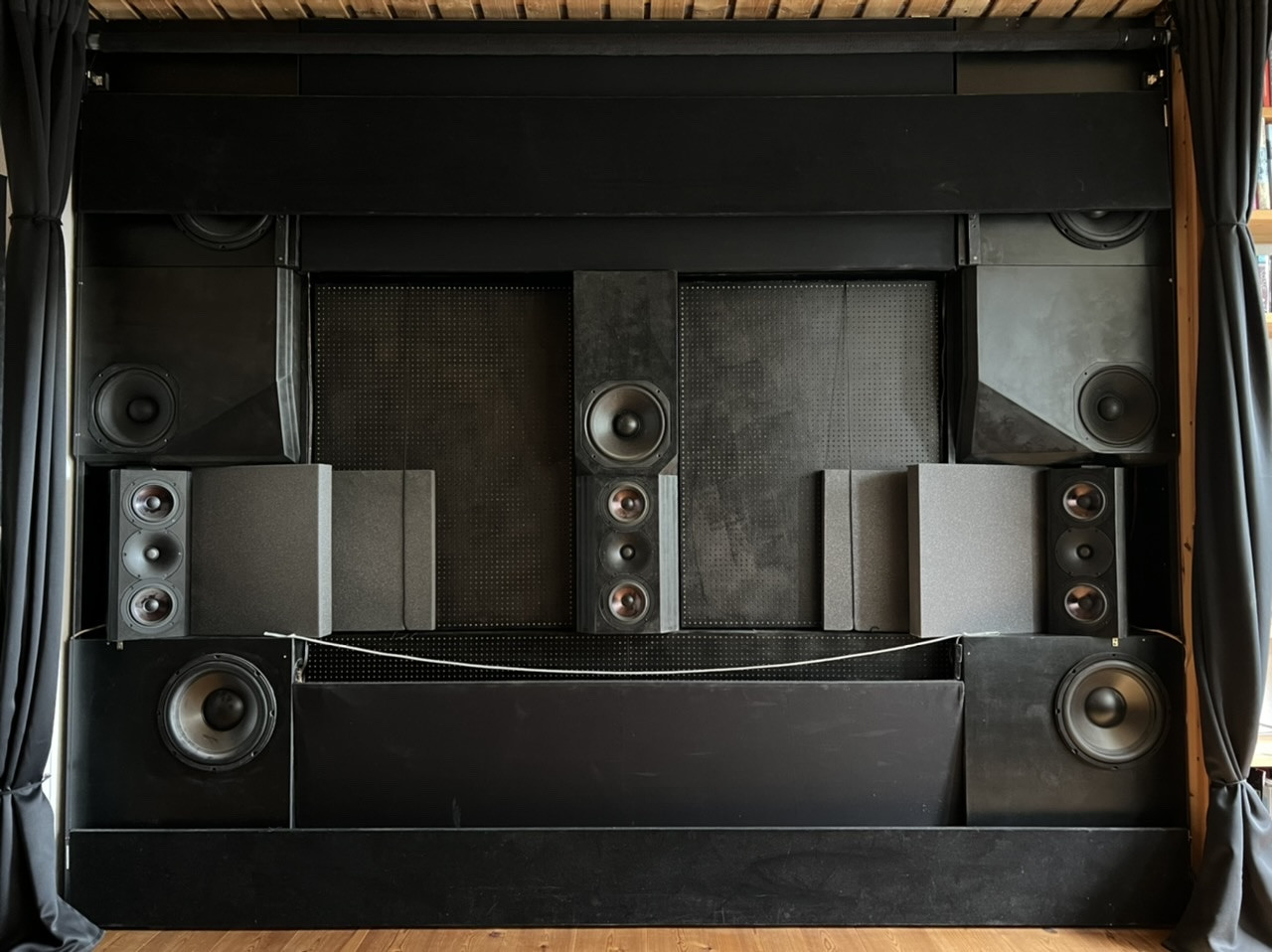

    Deine DBA Ausrichtung ist aber nicht nach Lehrbuch. Wieso nicht?
    • Norbert
      • 16.06.2003
      • 1978
      #242
      Wie kommst du da drauf? Positionen stimmen auf 5 cm genau. Die Messung von Farad vor > 10 Jahren ergab einen schnurgeraden F-Gang. Allerdings stimmt der F-Gang seit Neuestem nicht mehr. Hatte den PA-Verstärker getauscht und habe laut Messung eine Anhebung bei 30 Hz um 5 dB. Diese sollte eigentlich bei 22 Hz sein. Untersuche ich, wenn ich mit dem zweiten TT-Gehäuse fertig bin.
      Kein Plan!

        Vll täuscht das auf dem Bild auch nur…falls du nochmal Hilfe beim einstellen brauchst, sag bescheid. Was hast du denn für einen DSP vor der Endstufe? Vermutlich hast du durch den Tausch jetzt leicht andere Pegel zwischen vorne und hinten, was den Fgang jetzt verbiegt.

          Drin:
          Klicke auf die Grafik für eine vergrößerte Ansicht  Name: E47F84A3-0278-41AC-89BA-E199ABF29898.jpeg Ansichten: 0 Größe: 228,2 KB ID: 705023
          Bin auf die Messung gespannt
          PS: Die Leinwand ist gegenüber der akustischen Raummitte um ca. 10 cm nach links verschoben. Das hat mit zwei Mauervorsprüngen zu tun, Notkamin und Heizungsstrang. Deshalb der Eindruck, das DBA sei falsch positioniert.

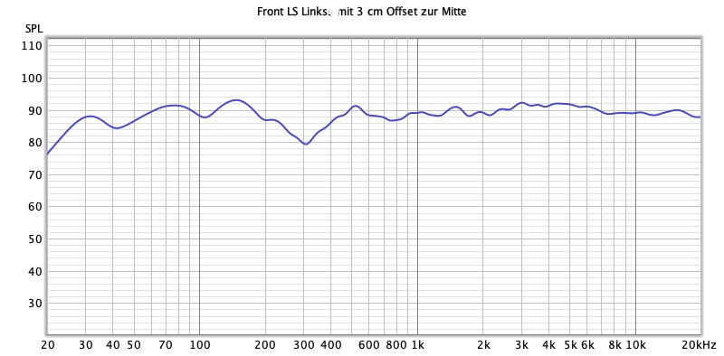

            Die Messungen unkalibriert (ohne EQ vom Receiver) vom Hörplatz aus gemessen (260 cm zum Center). Die Mittel- Hochtoneinheiten sind um ca. 30 Grad zum Hörplatz eingewinkelt und gegenüber ihren ursprünglichen Positionen um wenige Zentimeter verschoben. Das reduziert die Welligkeit im 2-8 kHz Bereich
            Klicke auf die Grafik für eine vergrößerte Ansicht  Name: B44065CC-B578-4478-8CAB-31DCCEB13203.jpeg Ansichten: 0 Größe: 85,7 KB ID: 705016 Klicke auf die Grafik für eine vergrößerte Ansicht  Name: 7B9E57A7-1903-4187-BF0C-EF958874319E.png Ansichten: 0 Größe: 27,6 KB ID: 705017

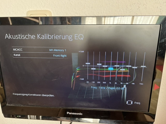

                Hab den Receiver neu einmessen lassen. Das ist für die Front-LS rausgekommen (gilt für L + R)
                Klicke auf die Grafik für eine vergrößerte Ansicht  Name: B288E2C9-CD0A-4817-9DB3-445359870F57.jpeg Ansichten: 53 Größe: 76,2 KB ID: 705022
                Klang erstmal mau, weil der Receiver die LS mit „Large“ klassifiziert hat. Händisch auf „Small“ und 50 Hz Übergabefrequenz umgestellt und es hat gepasst. Ohne EQ klingt es spritziger. Der Center braucht allerdings wegen der ungünstigen Position des TT einen EQ. Das könnte nochmal Thema werden
