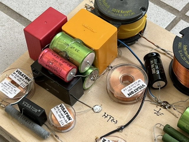

          Detailaufnahme der Weiche:
Ansichten: 284
Größe: 114,2 KB

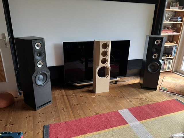

            Hier entsteht eine Diva kompakt mit 26 Liter netto als Center:
            Klicke auf die Grafik für eine vergrößerte Ansicht  Name: C34D8A7B-ED97-4CFB-874E-1BF308601B37.jpeg Ansichten: 0 Größe: 61,9 KB ID: 704335
            Leider hat der Zuschnitt geschlampt ein Teil ist 1 mm höher und die gemeinsame Rückwand ist 1 mm zu schmal. Die Box wird 100,7 cm hoch, 28,8 cm breit und 17,9 cm tief. Davon brauche ich dann noch 2 Stück um die Frontlautsprecher hinter der Leinwand auszutauschen. Für den Center ist die Weiche schon fast komplett aufgebaut. WG ist auch da. Die Chassis sowieso.
            Das Gehäuse baue ich 2-Teilig mit gemeinsamer Rückwand auf. Dann kann ich für die Fasen den Elektrohobel nehmen. Vielleicht mit Schattenfuge als Designelement. Auf jeden Fall entsteht daraus eine Bauanleitung für den Diva Thread. AL 130 werden nicht abgeschnitten und die Chassis rutschen ein ganz kleinen Tick auseinander. Bin gespannt, wie es aussieht.
            PS: Eine Diva Fullrange wiegt 37,5 kg mit 22er MDF und aufgedoppelter Frontplatte.
            Zuletzt geändert von Norbert; 04.08.2022, 17:57.

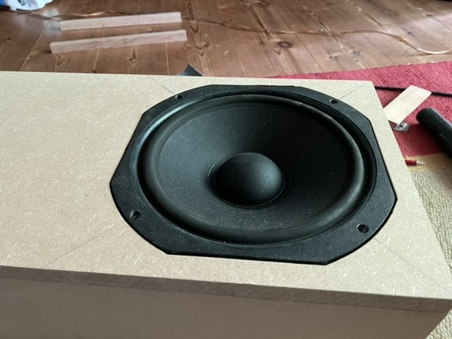

              135 mm Chassisabstand beim Mittel- Hochtonabteil von der Concorde WG ist einen Ticken zuviel. 140 mm wäre besser gewesen:
              Klicke auf die Grafik für eine vergrößerte Ansicht  Name: D11E2D2C-06DB-4A67-94A6-52943B608E7D.jpeg Ansichten: 0 Größe: 95,4 KB ID: 704354

                Recht schmächtig der neue Center:
Ansichten: 265
Größe: 83,2 KB
                Kein Plan!

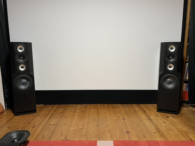

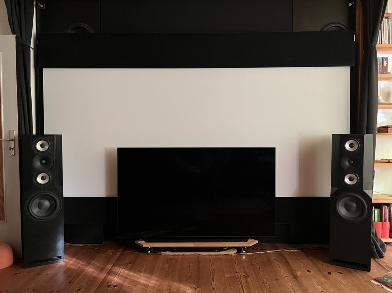

                    Jetzt fehlt nur noch die gemeinsame Rückwand und dann schwarze Farbe drauf
                    Klicke auf die Grafik für eine vergrößerte Ansicht  Name: EF560EED-C0F5-4E8B-A7DF-3D29304530F3.jpeg Ansichten: 0 Größe: 72,7 KB ID: 704369
                    Klicke auf die Grafik für eine vergrößerte Ansicht  Name: A8C630D2-4EF2-4F8B-8138-32516D9B54FE.jpeg Ansichten: 0 Größe: 81,0 KB ID: 704371
                    Klicke auf die Grafik für eine vergrößerte Ansicht  Name: C978090A-A898-4200-BA08-735E57E58437.jpeg Ansichten: 0 Größe: 65,4 KB ID: 704370
                    Das Ding wird am Ende über Kopf an der Wand aufgehängt. Die zwei anderen kommen in die Nischen zwischen die Subwoofer. Bin noch am Überlegen, ob ich die zwei vorhandenen Gehäuse (hinter der Leinwand) modifizieren oder neu bauen soll? Mit Neubauen wäre ich flexibel und in einem zweiten Leben könnten die drei gleichen Diva kompakt als Center und Surrounds herhalten. Man weiß ja nie, was im Leben noch kommt

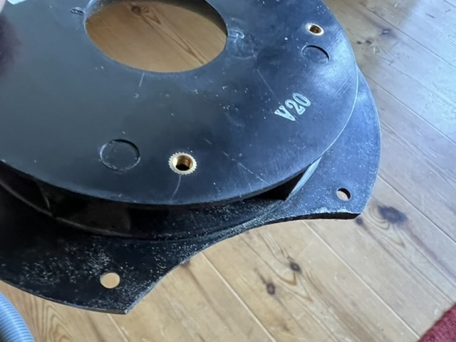

                              Ja, danke für die Genesungswünsche. Leider sticht das Gelenk heute immer noch. Typisch Kapselriß. Ist echt übel, rechts dauernd ein Wadenkrampf und links kann ich nicht auftreten. Aber Boxenbauen geht noch.
                              Das WG ist jetzt nicht mehr dicht.
                              Klicke auf die Grafik für eine vergrößerte Ansicht  Name: E38FCFCD-2EEB-4DDE-A19E-377D678140A5.jpeg Ansichten: 0 Größe: 125,0 KB ID: 704387
                              5 mm mehr Abstand der Chassis würde helfen:
Ansichten: 218
Größe: 65,3 KB
                              Das muss ich mir heute überlegen, wie ich den 2-3 mm Spalt dicht bekomme. Vielleicht Ponal-Holzpulver Pampe. Hab mit dem Hobel gestern für die 5 cm Fasen einen ganzen Eimer Holzstaub generiert.
                              Das sind geschwärzte AL 130
