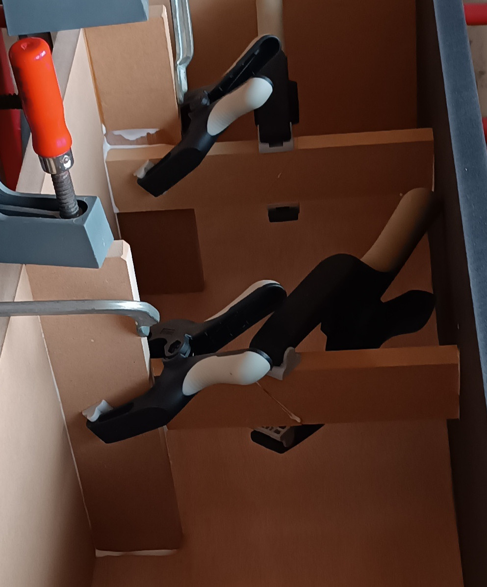

    Könnten mehr Streben sein und auch von Front zu Rückwand. Ich verleime immer die Front großflächig mit der Strebe und verschraube sie mit der Rückwand nachdem diese montiert wurde.

        Ich finde Streben lassen sich sehr gut nachträglich einbauen, ich schneide die immer in der Mitte auf gehrung durch, und klemme dann eine Leimzwinge so fest, dass die Strebe sich ausdehnen will.
        Klicke auf die Grafik für eine vergrößerte Ansicht  Name: IMG_20220731_133121.jpg Ansichten: 0 Größe: 171,9 KB ID: 704167
        Die Strebe an der Seite ist nicht so clever ja ich weiß.

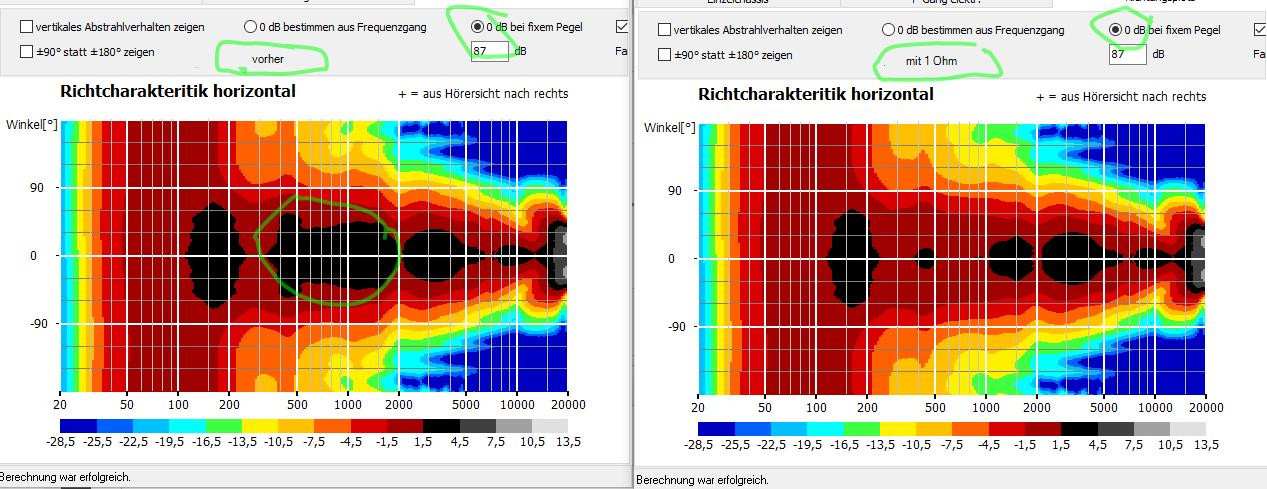

                  Die Datei ist ok, danke. Pack mal 0,5 bis 1 Ohm in den MT-Zweig (nach dem Hochpass). Um die 1000 Hz ist etwas zu viel Energie lt. Sonogramm.

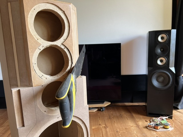

                    So ein Fuchsschwanz ist ungemein nützlich.
                    Hatte ich die Woche auch in der Hand
                      Probiere ich aus.

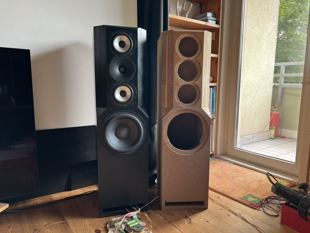

                        Ich sehe da keine andere Möglichkeit. Fasen mache ich normalerweise mit dem Elektrohobel. Mit Knick geht das aber nicht. Frage mich, wie walwal die Fasen an seiner Concorde WG geschnitten hat?

                          #72
                          Das ist genau die Stelle, wo es zwackt. Und dazu sehr sensibel. 1,0 Ohm scheint der richtige Wert zu sein

                            #73
                            Wenn das wirklich das Problem gelöst hat.....Boxsin ist genial.

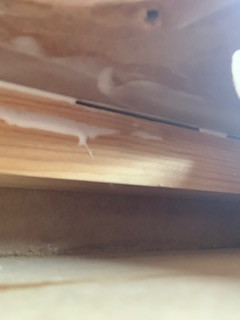

                              Die Undichtigkeit im Mitteltongehäuse ist gefunden. Da hat einer die Tür nicht richtig zugezogen. Der Spalt geht direkt nach draussen. Auf 30 cm Länge. Hab gesehen, wie der Holzstaub rausgeblasen wurde, als ich den Mitteltöner reingedrückt hab.
Ansichten: 418
Größe: 12,7 KB
                              Nur Abdichten ist jetzt, nach dem zu ist, schwierig. Kauf mir ne kleine Flasche Ponal (wasserfest), um das Aufzutragen. Blindflug mit den Fingern hat nicht so geklappt:
                              Ich hab Leim mit Wasser verdünnt und mit einer Spritze und Injektionsnadel in die Fuge gespritzt....

                                #75
                                Mal abwarten. Ich bin noch nicht ganz sicher. Mit 1 Ohm klingt es eher schon zurückhaltend und die Höhen sind minimal zu laut.
                                Ist einfach doof, wenn man den Verstärker nicht auf Mono schalten kann und immer nur einen Stereokanal hört.
                                PS: Die Undichtigkeiten sind behoben.
