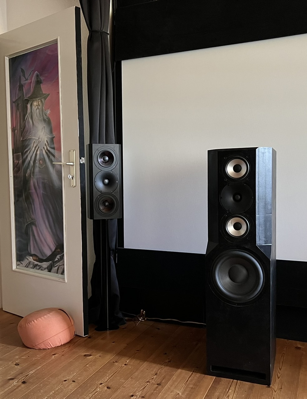

    Deinen Gedankengang verstehe ich, kann ich nachvollziehen - ist ne anspruchsvolle Aufgabe. Grad weil die Box so leicht ist, hätte ich bzgl. nachschwingen ein bisschen Bauchschmerzen - aber - Du kennst Deinen Raum, und weißt, wie dort durch Türen gegangen wird Türstopper, wie auch immer geartet, wäre vielleicht auch eine Überlegung - wenn die Box dort ihren festen Platz hat, könnte man auch eine solche Einrichtung fest installieren? Muss ja nicht der übliche Hartgummiball im Parkett sein…

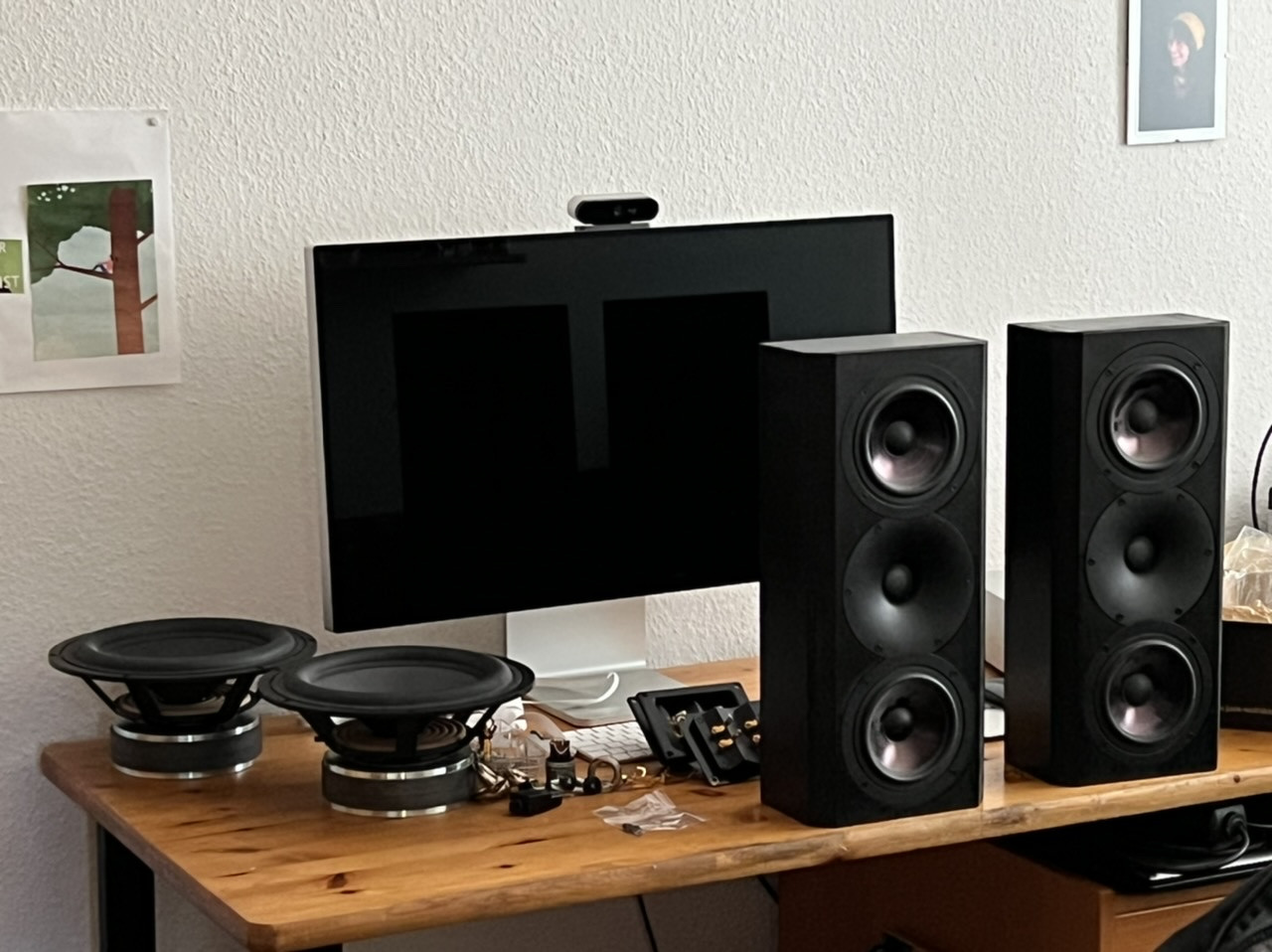

      Ich werde vor dem endgültigen Befestigen der M/H-Einheiten auf jeden Fall ein paar Feldversuche mit den vorhandenen 40 Liter Bassgehäusen durchführen. Die könnte ich auf 65 Liter BR aufbohren.
      Klicke auf die Grafik für eine vergrößerte Ansicht  Name: A0F5410F-005D-4E84-94AB-305CE8656104.jpeg Ansichten: 0 Größe: 80,9 KB ID: 704581

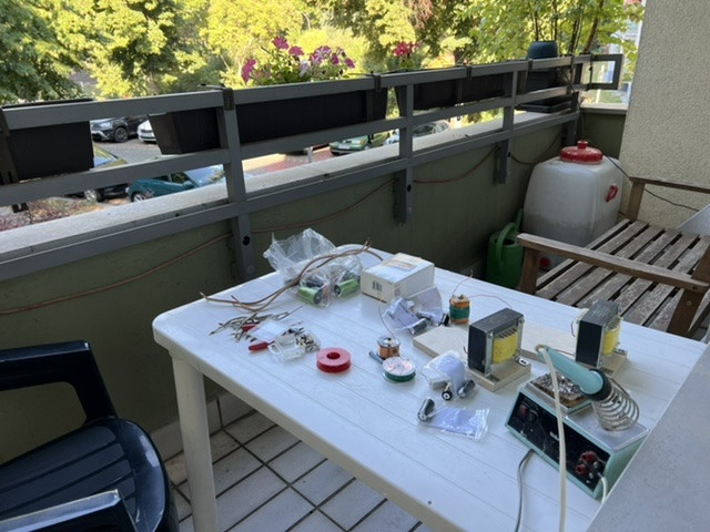

      Bin am Bestücken der Frequenzweichen an der frischen Luft. Dauert aber noch ein bisschen. Muss noch meinem Job nachgehen
      Klicke auf die Grafik für eine vergrößerte Ansicht  Name: CC38EBC0-E525-40E7-8590-3B06951B9233.jpeg Ansichten: 0 Größe: 105,6 KB ID: 704582

        Was mir gestern noch von alten 2-Kanal Stereo Aufnahmen aufgefallen ist. Mit den Diven (Fullrange) werden Raumeffekte mit gegenphasigen Stereosignalen sehr eindrucksvoll wiedergegeben. Natürlich auch alle Unzulänglichkeiten der damaligen Zeit. Die VOX 252 hat weder das eine noch das andere wiedergegeben.
        Mir wird jetzt erst so richtig klar, was die VOX für eine Fehlkonstruktion ist. Für Surround-Filmton sind die Voxen ok, aber nicht für eine akkurate Musikwiedergabe. Ein Streich-Quartett bekommen sie dennoch ganz gut hin. Vom Label Tacet gab es Aufnahmen, wo jeder Streicher eine eigene Box zugewiesen bekam.

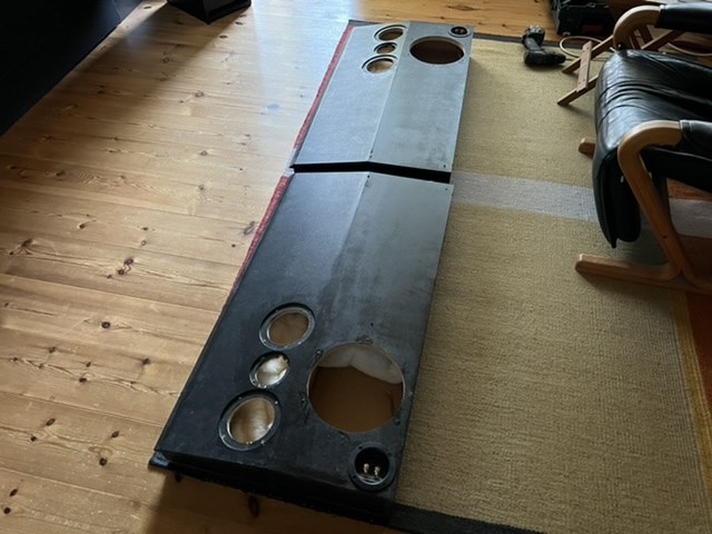

              Eigentlich sind das Couplet WG mit Sub, nur höher getrennt....
              • Norbert
                • 16.06.2003
                • 1978
                #157
                Eigentlich Das höher getrennt könnte ein Problem werden. Bin aber noch zuversichtlich. Abstand der beiden so nah, wie möglich.

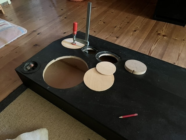

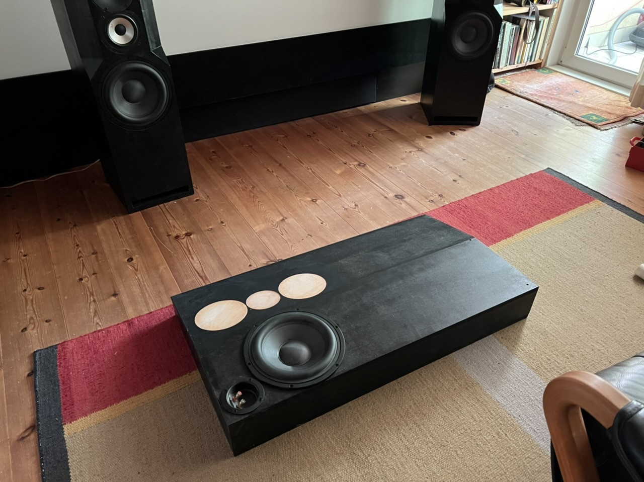

                Mache gerade die Löcher in dem „Sub“ dicht, um ein paar Liter herauszuholen.
                Klicke auf die Grafik für eine vergrößerte Ansicht  Name: image_51836.jpg Ansichten: 2 Größe: 68,9 KB ID: 704592
                Dichtheitsprüfung bestanden:
                Klicke auf die Grafik für eine vergrößerte Ansicht  Name: F800BD54-C25A-4902-AA73-3F6ACCC10871.jpeg Ansichten: 0 Größe: 276,0 KB ID: 704593
                Fehlt noch ein bisschen schwarze Farbe. Erst muss der Leim getrocknet sein. Ich hoffe, dass 48 Liter für den geschlossenen Bass reichen. Bass Reflex kommt wandnah nicht so gut.
                PS: Hab gerade einen Sweep drüber laufen lassen. Ab 30 Hz hörbar, ab 40 Hz gut hörbar. Hier ein 30 Sekunden Video aus dem Bereich von 16-60 Hz
                PSS: Ob das iPhone diese Frequenzen aufzeichnen kann, weiß ich gar nicht. Geht im Video um die Membranbewegung. Receiver auf 0,0 dB. Aus Versehen hatte ich bei + 11.0 dB den Sweep auch gestartet. Da hat der Tieftöner doch ein bisschen geknattert. Hatte die Fernbedienung falsch herum gehalten und nach dem letztenTest statt leiser, lauter gemacht und den Test später nochmal gestartet, im Glauben es wäre jetzt leiser.

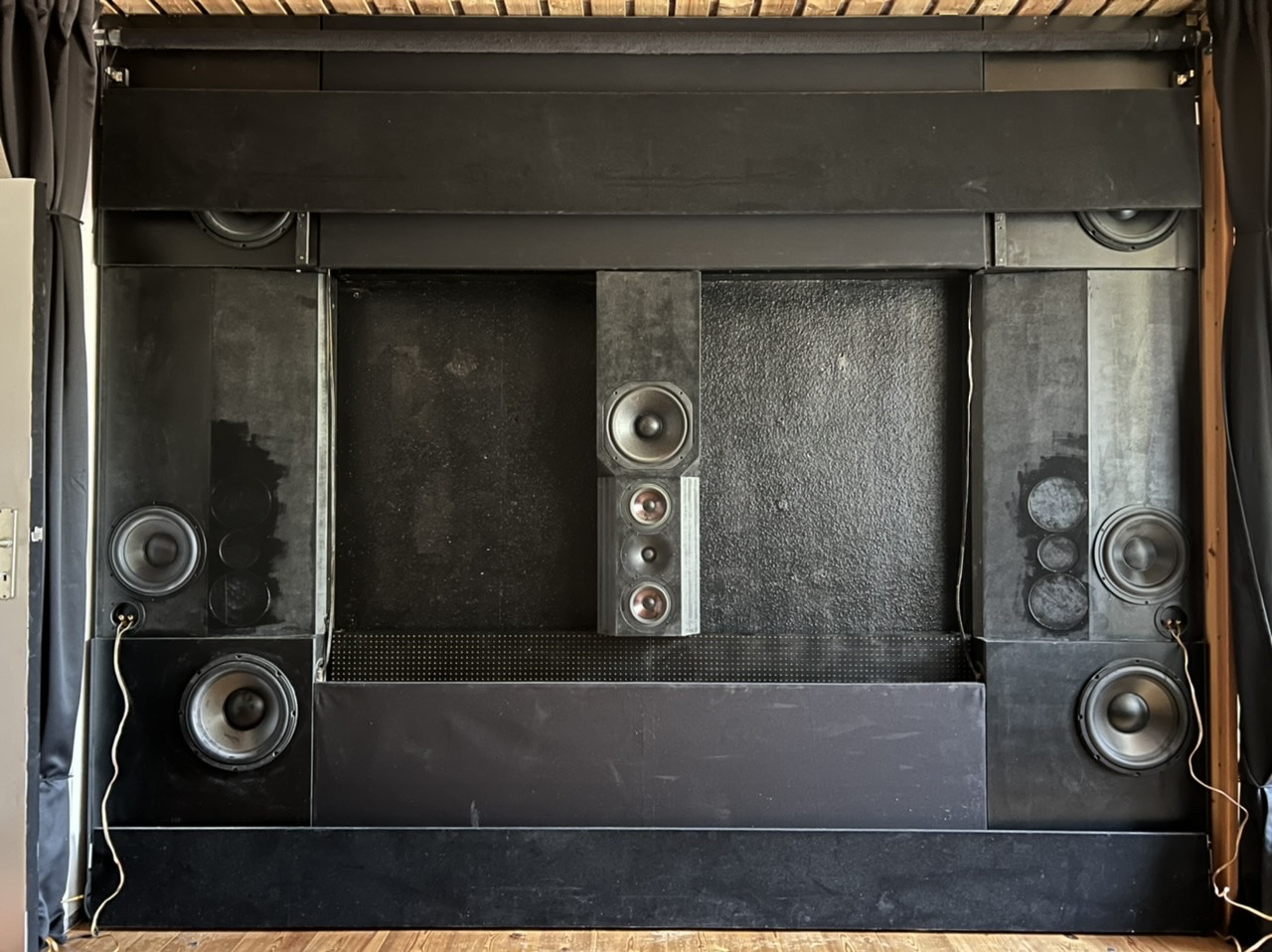

                  Habe gerade die beiden „Subwoofer“ in die Wand montiert und „gesweept“. Die kommen, jetzt mit der Tieftonweiche bestückt, ab 25 Hz. Selbst bei 20 Hz rappelt es schon von hinten. Bin voll zufrieden mit der Performance.
                  Klicke auf die Grafik für eine vergrößerte Ansicht  Name: 375DD8B7-1104-45B6-AB2F-673E700E950E.jpeg Ansichten: 0 Größe: 288,2 KB ID: 704608
                  Jetzt müssen nur noch die Kleinen verdrahtet werden. Vorher möchte ich noch Lochabsorber installieren und den linken unteren 30er Tieftöner vom DBA wieder vorsetzen. Der war bei der alten kleineren Leinwand im Weg.

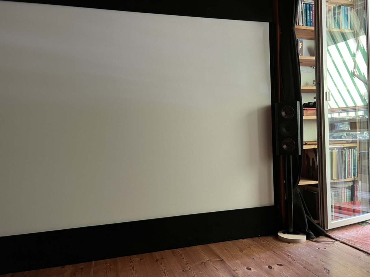

                      Da sind noch zwei freie Flächen 100 x 75 cm, 8-10 cm tief. Was könnte da hin? Lochabsorber-Material hätte ich noch…
                      Akustikschaum.? Gibts in Berlin ab Lager. Sauteuer. Umwelt?
                      Holzweichfasermatten mit schwarzem Synthetikstoff? Schwarzer Stoff ist in Berlin nur noch schwer zu bekommen.
                      Die Wand könnte auch schallhart bleiben. Schwarz ist sie ja zum Glück schon. Flatterechos gibt es bestimmt nicht. Dazu ist zu viel Dämmung auf der gegenüberliegenden Seite.

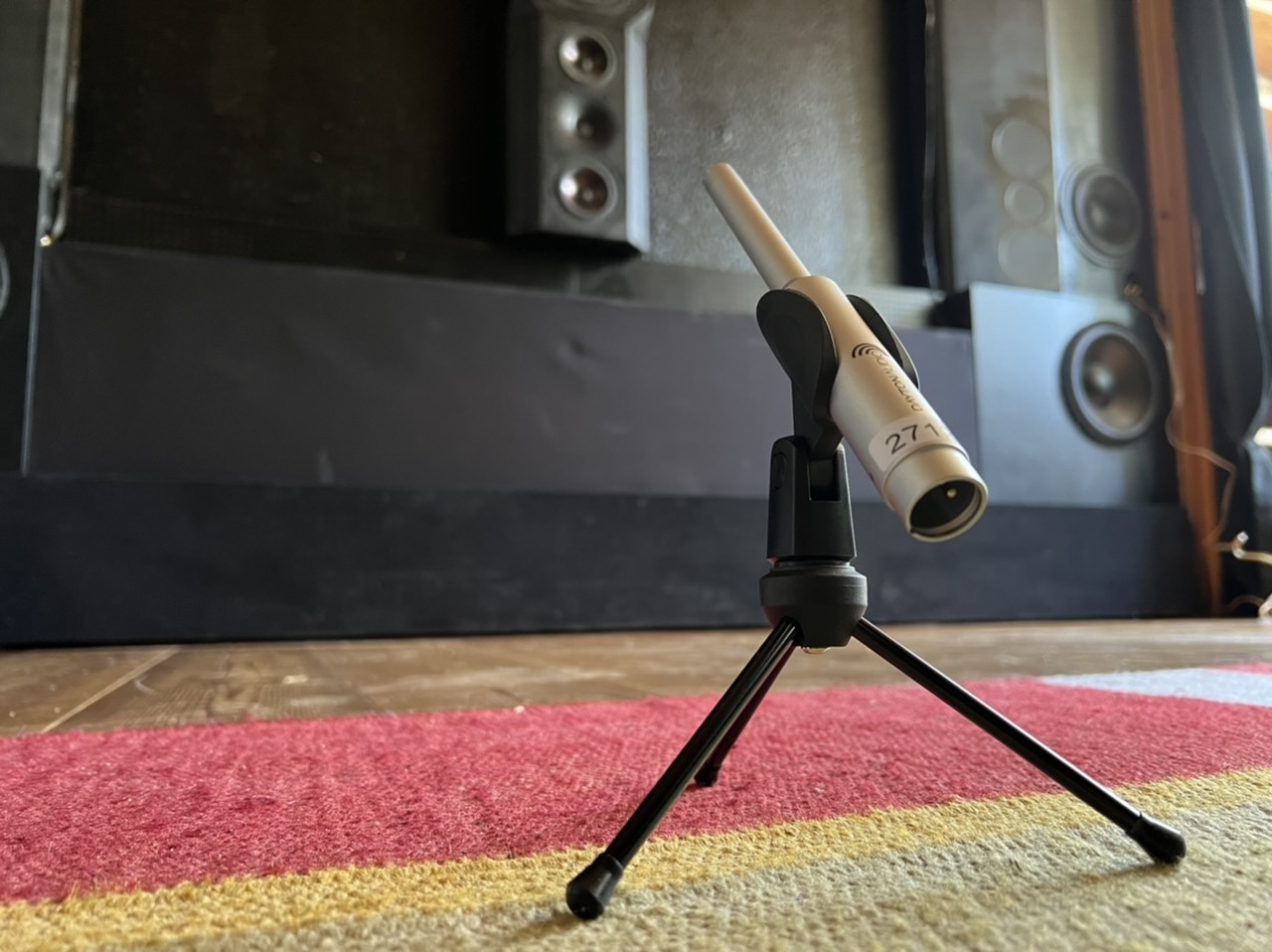

                        Kannst du die NHZ messen? Besser kein Absorber als der Falsche .
                        • Norbert
                          • 16.06.2003
                          • 1978
                          #162
                          Messmikro ist im Versand
                          Dann hänge ich da noch ein paar Strippen parallel zu den „Subs“ für die Mini-WG-Couplets und mache erst mal wieder dicht, bzw. die Leinwand drüber. Wird Zeit, dass die Kleinen mal verdrahtet werden.
                          PS: Gerade angekommen:

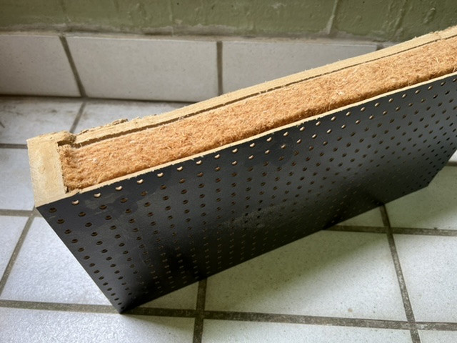

                            Aufbau eines Lochabsorbers:
Ansichten: 262
Größe: 91,2 KB
                            Musste ich abschneiden
