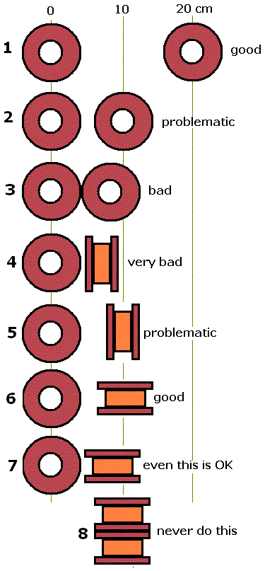

      Irgendwie muss ich spontan an das hier denken:
      Klicke auf die Grafik für eine vergrößerte Ansicht  Name: coils_9.gif Ansichten: 0 Größe: 31,7 KB ID: 704634
        • 07.01.2003
        • 28986
        #168
        Hmmm, stimmt. Mehr Abstand oder andere Ausrichtung wäre besser.

          Stimmt, eine Spule ist etwas problematisch. Was anderes. Lötzinn ist fast alle. Hab natürlich die erste Box kurz probegehört. Klingt gut, aber etwas hallig. Liegt es an der Spule, dem fehlenden Absorber oder der Position des Tieftöners? Nein, es war der Abstand und die nahe Balkontür. Vorhang zu und alles ist gut. Um die Spule kümmere ich mich später. Muss Lötzinn kaufen gehen.

            Beide Weichen fertig. Bauhaus hatte zum Glück Lötzinn. Die eine Spule hat jetzt mehr Abstand.

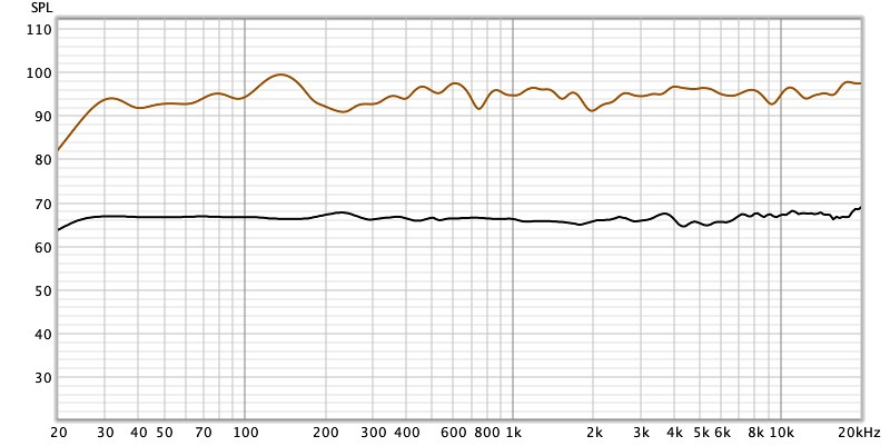

                                Inzwischen habe ich etliche Messungen gemacht. Sehr interessant
                                Mein topfiger Klang vom Center kommt von der 3. Raummode, quer zum Center. Ausgerechnet am Membran des Tieftöners liegt ein Schnellebauch. Rechte und linke Begrenzungswände sind Druckbäuche. Das ganze bei 140 Hz. Der VOX Center hat seinen Tieftöner außermittig und hatte hier kein Problem.
                                Folgerichtig hat die Einmesssoftware vom Receiver das Band rund um 125 Hz kräftig abgesenkt.
                                Es gibt in dieser Raumorientierung in diesem Frequenzbereich auch keinerlei Raumakustikmaßnahmen, wenn man von geöffneten Türen und mitschwingenden Fensterfronten absieht. Es gäbe aber die Möglichkeit die linke Wand flächendeckend mit einem 140 Hz Plattenschwinger zu versehen.
                                Der linke Frontlautsprecher liegt mit seinem Tieftöner ebenfalls in der Nähe des Schnellebauchs.
                                Center vom Hörplatz Pure Audio mit 50 Hz Übergabefrequenz auf DBA:
                                Klicke auf die Grafik für eine vergrößerte Ansicht  Name: 1B1F51B8-4C18-417D-8565-9C47B9D58479.jpeg Ansichten: 0 Größe: 77,5 KB ID: 704669
                                Rechts vom Hörplatz Pure Audio mit 50 Hz Übergabefrequenz auf DBA:
                                Klicke auf die Grafik für eine vergrößerte Ansicht  Name: 09C7D689-F7B2-4E94-B3B4-D221C607C424.jpeg Ansichten: 0 Größe: 78,0 KB ID: 704670
                                Links vom Hörplatz Pure Audio mit 50 Hz Übergabefrequenz auf DBA:
