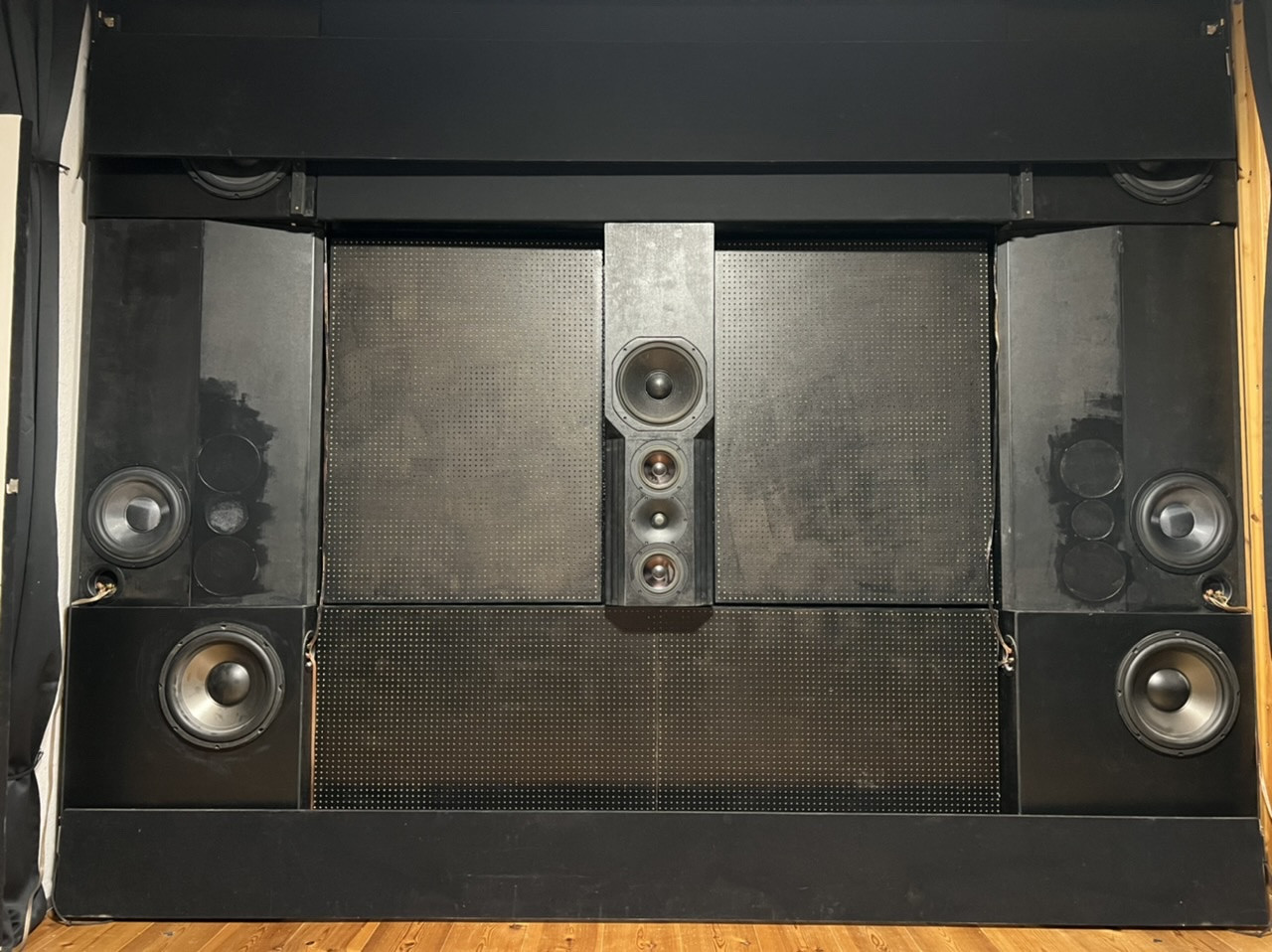

                  Der Center hat eine ganz besondere Ausstrahlung:
Ansichten: 260
Größe: 280,6 KB
                  Erinnert mich an Alien

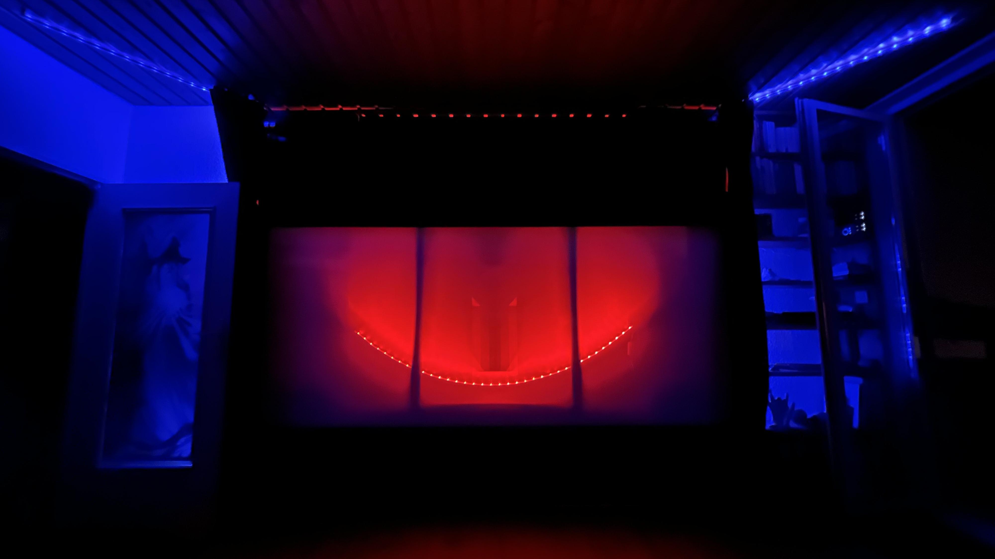

                        Aktuell spiele ich etwas mit der Beleuchtung rum, solange die Leinwand noch nicht wieder davor ist:
Ansichten: 248
Größe: 113,9 KB
                        Die Frage ist es, wie sieht es mit Leinwand aus?

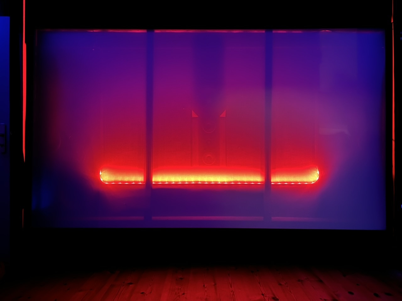

                          Etwas so:
Ansichten: 240
Größe: 81,7 KB

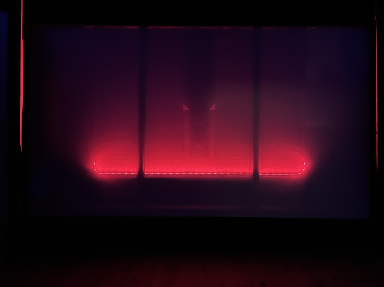

                          Wenn man die Belichtung am iPhone nicht korrigiert, sieht es als Foto sogar so aus:
Ansichten: 224
Größe: 113,0 KB
                          Strange

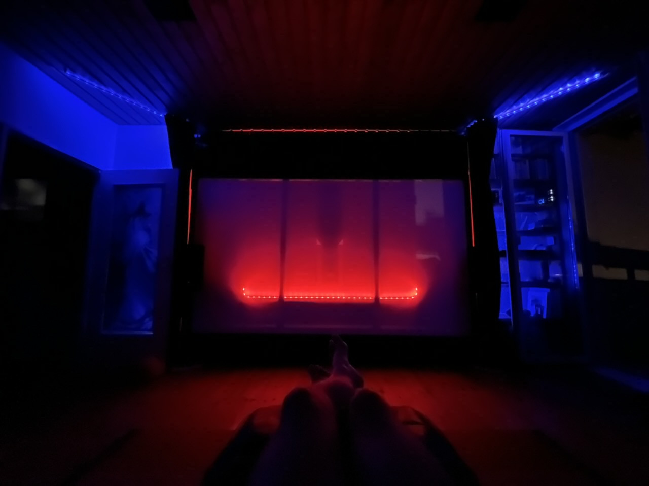

                            #193
Ansichten: 237
Größe: 114,9 KB
                            Kein Plan!

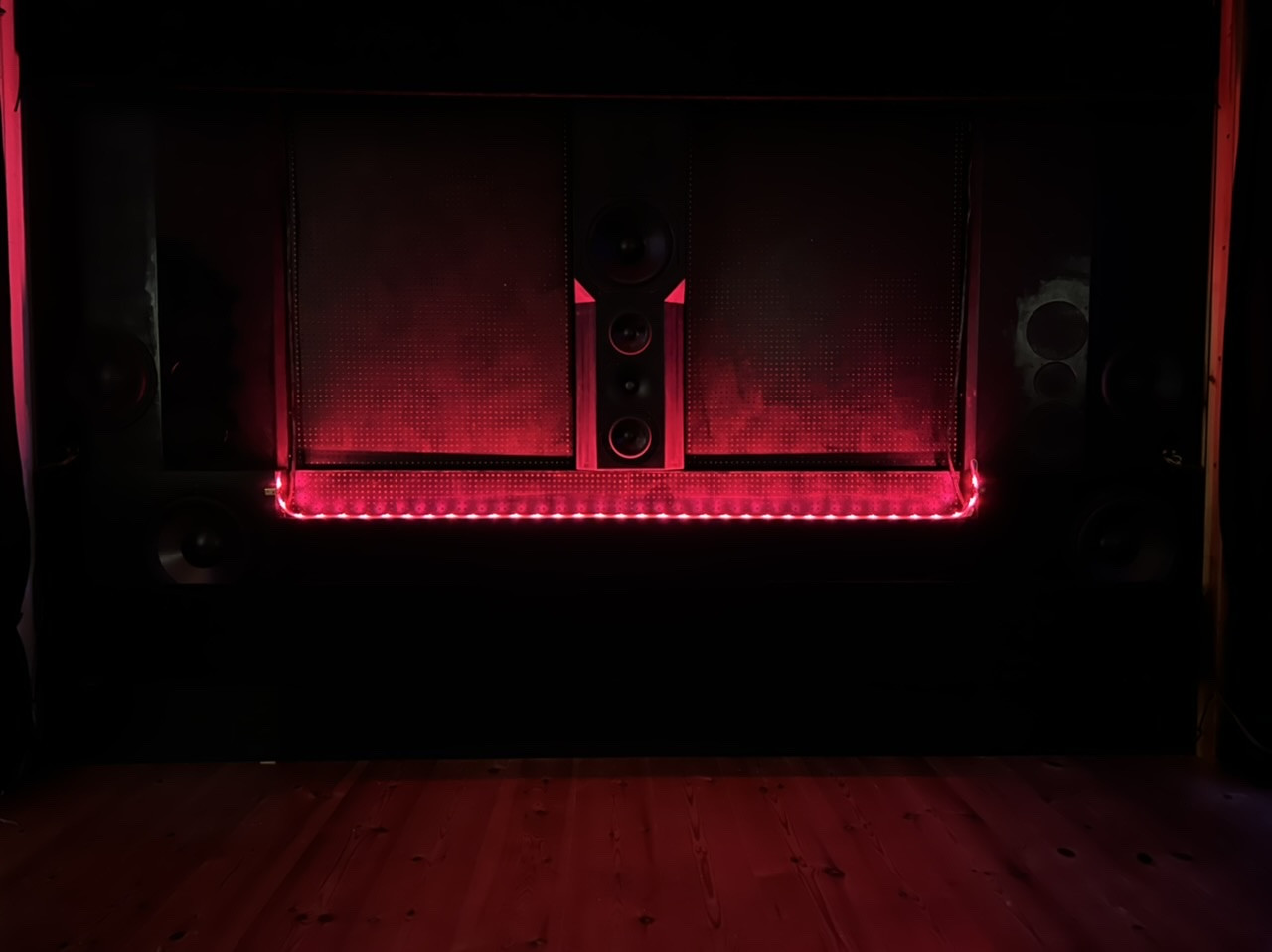

                                Im Moment ist schlecht. Arbeite gerade an der Beleuchtung:
Ansichten: 205
Größe: 255,3 KB
