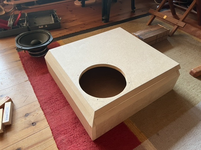

                  #203
                  Die Kisten sind zusammengeleimt und brauchen jetzt jeweils zwei amtliche Fasen, so ca. 4 cm. Deshalb habe ich innen Kanthölzer eingeleimt.
                  Klicke auf die Grafik für eine vergrößerte Ansicht  Name: 645A8768-238E-4B23-B3F7-2D2F119DD2C7.jpeg Ansichten: 0 Größe: 78,8 KB ID: 704718
                  Da ich heute Abend keinen Elektro-Hobel mehr auf dem Balkon anschmeißen kann, haben die Kisten genügend Zeit durchzutrocknen. Ein bisschen Überstand möchte auch weggeschmirgelt werden.

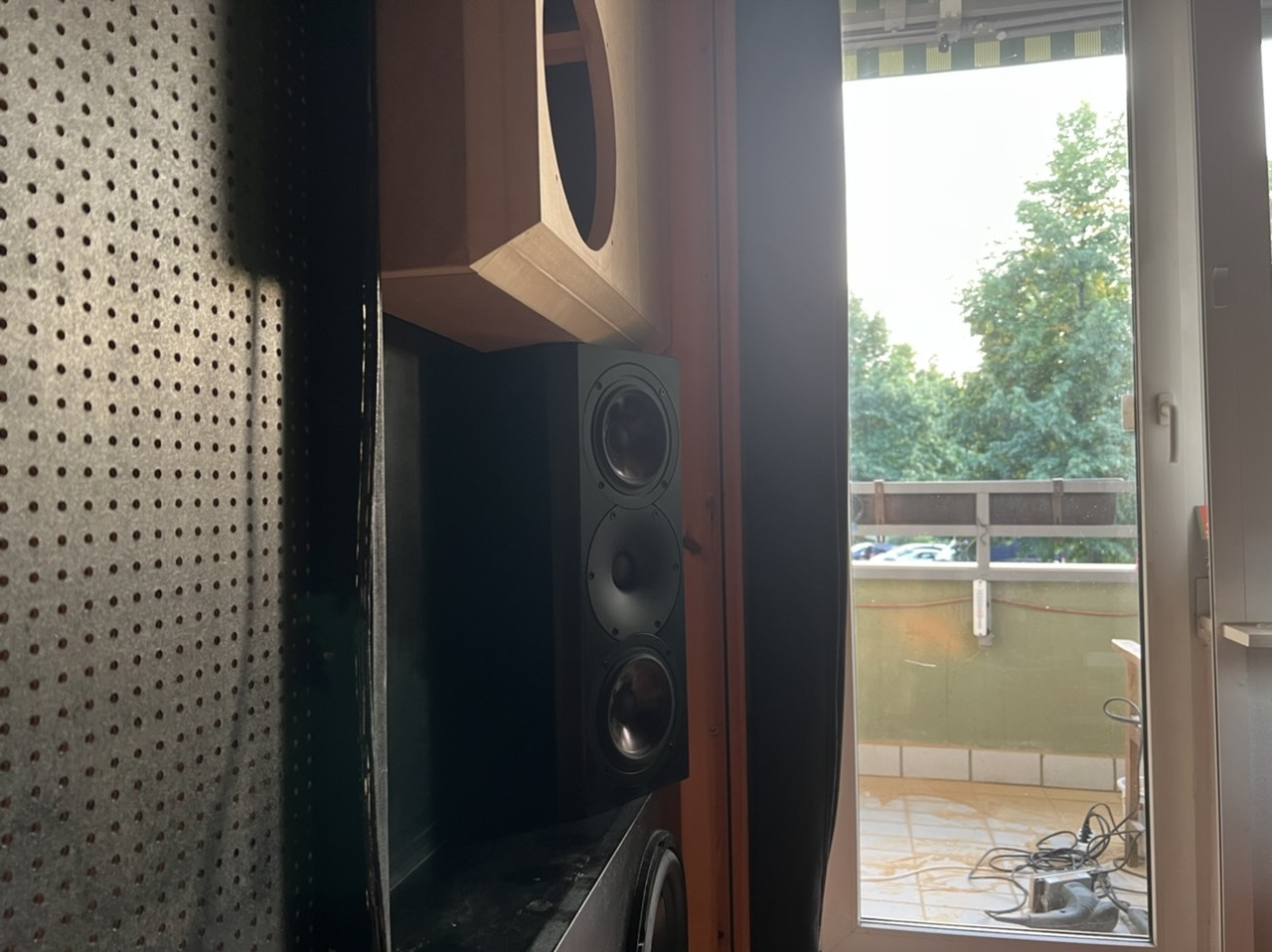

                    Upps:
Ansichten: 276
Größe: 338,1 KB
                    Kein Plan!

                      #205
                      Hier kann man sehen, was ich mit den fetten Fasen meine:
                      Klicke auf die Grafik für eine vergrößerte Ansicht  Name: image_51875.jpg Ansichten: 8 Größe: 94,8 KB ID: 704723
                      PS: Mir ist ein peinlicher Fehler unterlaufen. Die Löcher von den Tieftönern sind an der falschen Stelle. Sah schick aus mit den Fasen, aber eigentlich sollten sie in einer senkrechten Linie mit den Mittel- Hochtönern montiert werden. Zu spät. Immer positiv denken
                      Da die Mittel- Hochtöner durch die 30 Grad Anwinkelung etwas rausstehen, sind sie näher am Hörer, als die Tieftöner. Jetzt wo die Tieftöner mehr in die Mitte gewandert sind, ist der Abstand zum Hörer wieder gleich und mit der 3. Raummode habe ich auch keinen Ärger mehr
                      Dafür stimmt es mit der Phase in der Horizontalen nicht mehr so gut. Wird ein ganz schönes Durcheinander, wenn man es mit der Concorde WG vergleicht. Aber Chaos hat ja in der Raumakustik auch sein Gutes.
                      Zuletzt geändert von Norbert; 17.08.2022, 19:36.
                      Kein Plan!

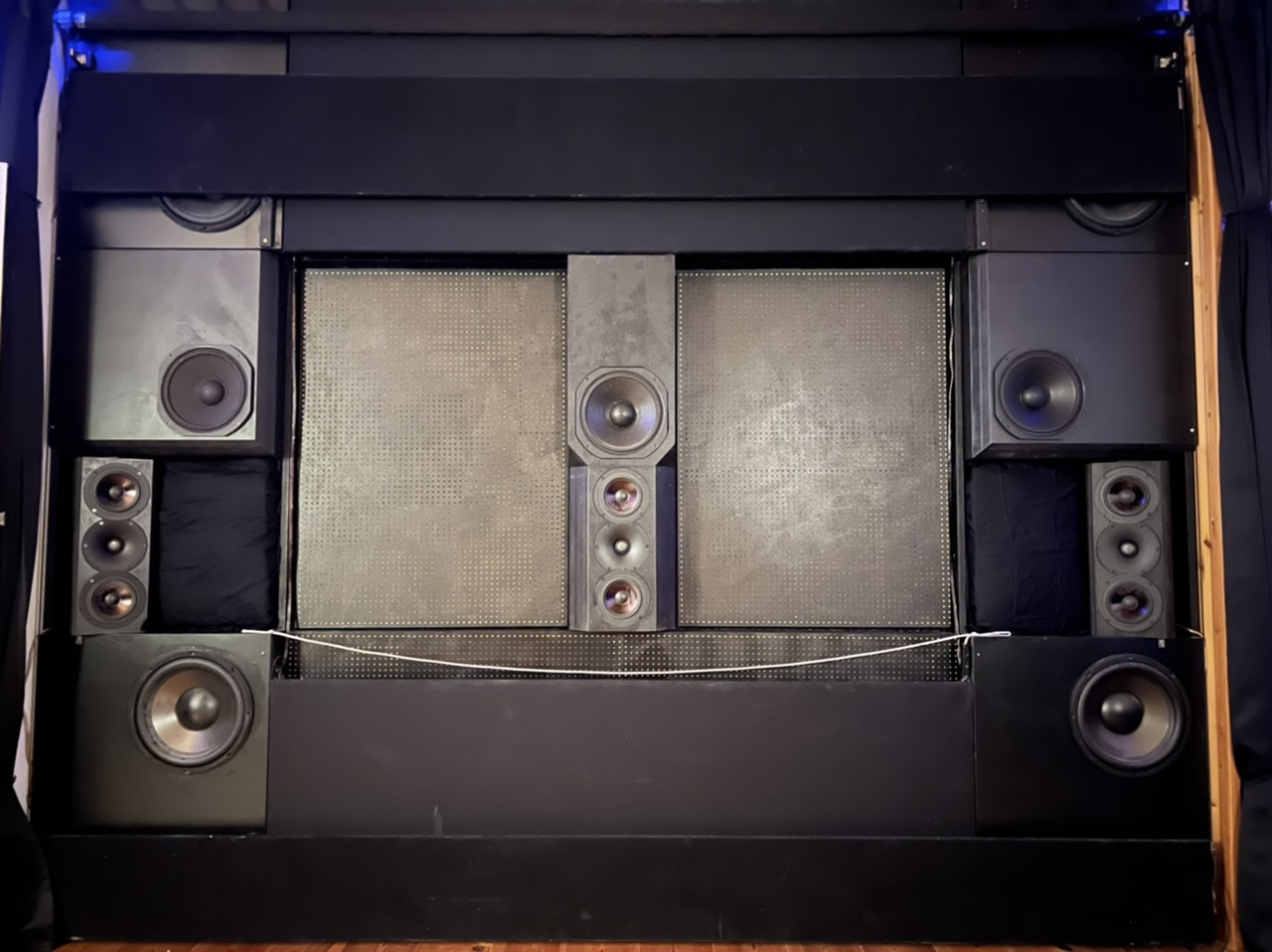

                            Höre gerade Probe ohne akustischen Sumpf und Leinwand:
                            Klicke auf die Grafik für eine vergrößerte Ansicht  Name: 0DD4296A-ECE1-4BA9-8527-2FE31BFC2168.jpeg Ansichten: 0 Größe: 626,8 KB ID: 704729
                            Zuletzt geändert von Norbert; 18.08.2022, 00:08.
                            Kein Plan!
                            • Norbert
                              • 16.06.2003
                              • 1978
                              #209
                              Akustischer Sumpf klingt eindeutig besser.
                              Klicke auf die Grafik für eine vergrößerte Ansicht  Name: 6A5B95F9-1370-4005-976B-5FC3CF282E75.jpeg Ansichten: 0 Größe: 203,6 KB ID: 704731
                              Klicke auf die Grafik für eine vergrößerte Ansicht  Name: 016387C3-498F-4EDD-8FCF-BE050E8990C6.jpeg Ansichten: 0 Größe: 205,5 KB ID: 704733
                              Und dann schließlich wieder mit Leinwand. Liegt relativ nah an den Mittel- Hochtoneinheiten. Wenn ich die Leinwand etwas randrücke, drücken die Gehäuse in die Leinwand. Es wird so 1 cm Luft da sein. Da ist gut so, da direkt neben der Fase von der Einheit der Rahmen der Leinwand anliegt. Quasi als Verlängerung der Fase.
Ansichten: 222
Größe: 86,2 KB
                              Zuletzt geändert von Norbert; 18.08.2022, 00:13.
