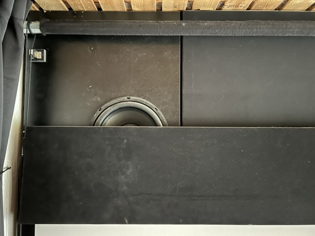

      Noch ne Idee. Ich habe seit einer Weile massive Blenden für die Maskierung. Die sind durchaus so breit, wie die Subwooferchassis und liegen je nach Einstellung genau drüber.

          Die Maskierung ist es nicht. Hier der Vergleich (ungeglättet!)
Ansichten: 222
Größe: 45,8 KB
          Einmal die oberen Subs mittig abgedeckt und einmal schauen die oberen noch raus:
Ansichten: 199
Größe: 57,3 KB

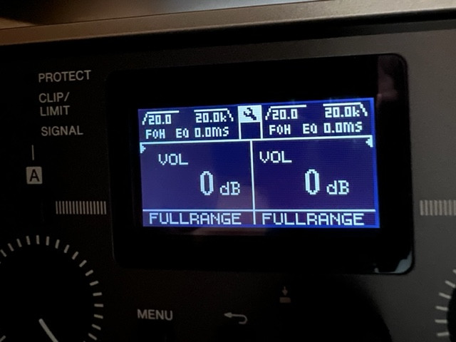

              Die Endstufe ist eine Yamaha PX5.
              DSP Einstellung?
              1 Kanal um​​​​​​ ​12 ms verzögert. Beide Kanäle bei 22 Hz um 6 dB angehoben. Nach oben bei 125 Hz mit 18 dB/Oktave begrenzt. Ist ne alte Behringer Ultra-Curve Pro DSP 8024. Da muss ich regelmäßig die Knopfzelle wechseln. Sonst ist die Einstellung weg.

                Die Programmierung der Behringer ist ok:
                Klicke auf die Grafik für eine vergrößerte Ansicht  Name: 50D07C64-4F39-42CF-A9EC-C3CEE2E2C171.jpeg Ansichten: 0 Größe: 61,8 KB ID: 705118
                Der Yamaha hat ein Cutoff bei 20 Hz. Das könnte den Abfall erklären.
Ansichten: 227
Größe: 55,1 KB

                  Hab mal das 20 Hz Cutoff abgeschaltet. Messung nicht geglättet:
Ansichten: 220
Größe: 51,1 KB
                  Die 35 Hz Raumresonanz quer schlägt noch durch.
