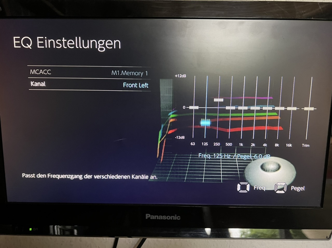

            Hier mal die unkalibrierten Schriebe auf einem Blatt, da der EQ vom Pioneer nur synchron einstellbar ist:
            Klicke auf die Grafik für eine vergrößerte Ansicht  Name: 95FB2C81-C4B5-4C52-A84D-9D45277F9CF2.png Ansichten: 0 Größe: 45,5 KB ID: 704781
            Wie gesagt, aus 3 m Entfernung gemessen. Lautsprecher stehen direkt an der Wand.
            Die Korrektur mit dem EQ, die zu den oben gezeigten Schrieben führte:
            Klicke auf die Grafik für eine vergrößerte Ansicht  Name: 018717B5-674F-4CC0-8856-3B23618BB5F4.jpeg Ansichten: 0 Größe: 185,7 KB ID: 704784

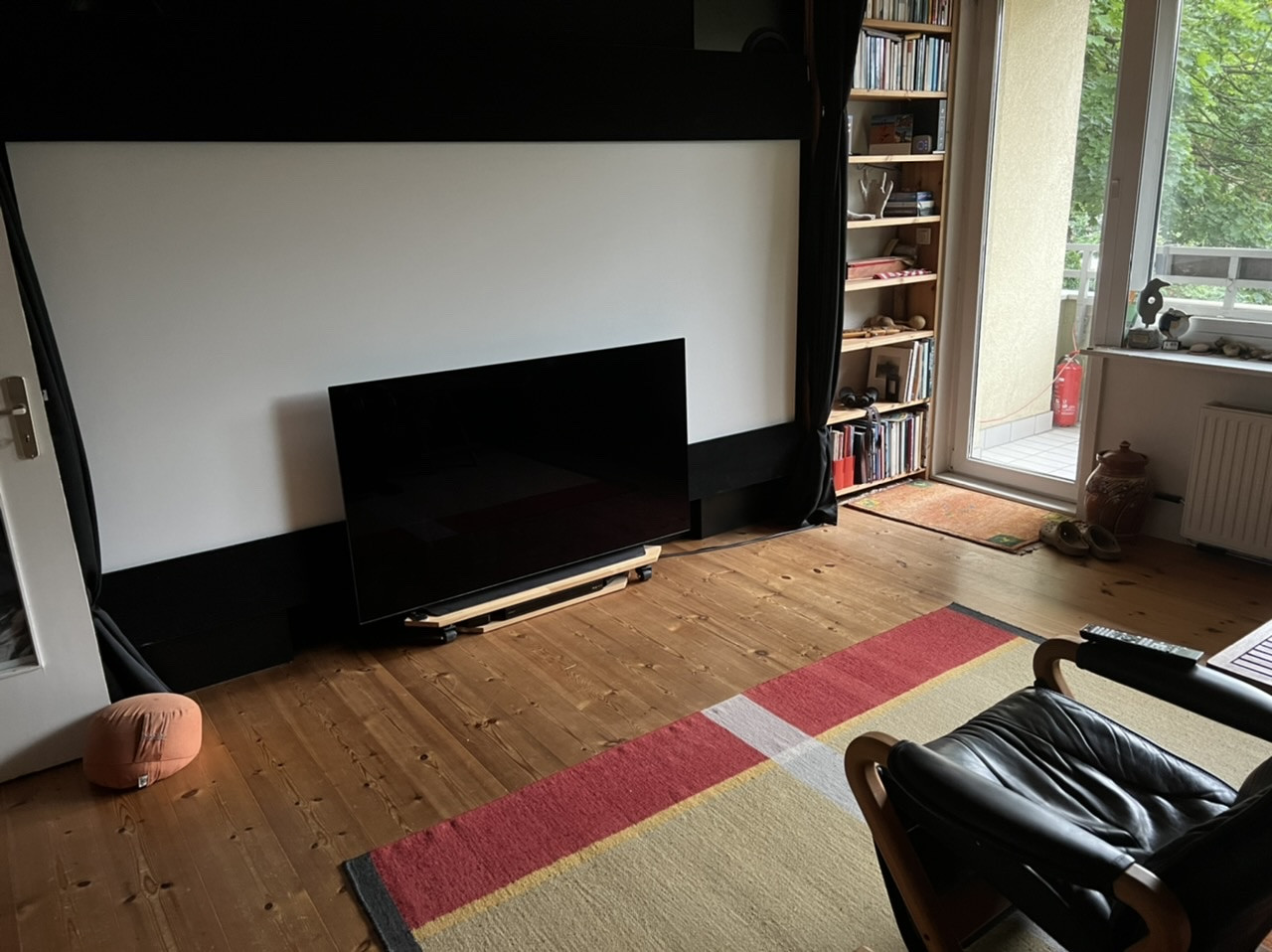

                  Es wurmt mich immer noch, dass ich die separaten Tieftöner falsch in ihren Gehäusen platziert habe. Ich denke, da kommt mal ne Korrektur. Ein Test mit versetzten Mittel- Hochtoneinheiten könnte ich vorher mal machen und dabei genau auf die Darstellung des Raumes bei einer geeigneten Aufnahme achten. Könnte sein, dass es hier eine relevante Verbesserung gibt, die sich meßtechnisch kaum erfassen lässt.
                  Ansonsten:
                  Ist schon sehr geil den fetten Sound aus dem Bereich der Leinwandfläche zu haben und keinen Lautsprecher zu sehen.

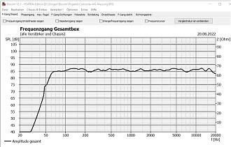

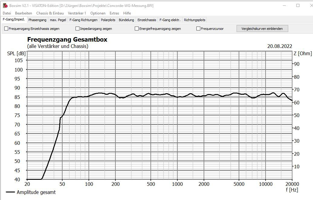

                          Manchmal gilt auch: wer viel misst, missst Mist. In der Realität (wenn es wie bei der ConWG gemacht wurde), existiert keine Überhöhung....

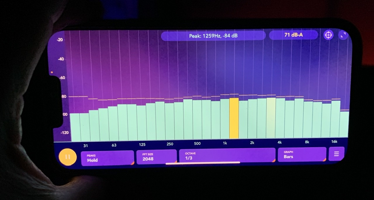

                            Hab gerade mal mit einem Realtimeanalyzer rumgespielt, also am EQ justiert und mir das Spektrum angesehen.
                            Wer mißt, mißt Mist
                            Man kann kein Screenshot von dem Spektrum auf dem Gerät machen, mit dem man mißt. Man braucht ein zweites Gerät, um das Meßergebnis nicht zu verfälschen.
                            Klicke auf die Grafik für eine vergrößerte Ansicht  Name: 3A146D49-2C8D-493F-AEE4-54C88D44CE6C.jpeg Ansichten: 0 Größe: 141,5 KB ID: 704826
                            Einstellung: 1 und 4 kHz je -1dB und -6dB bei 125 Hz und +3dB bei bei 250 Hz.
