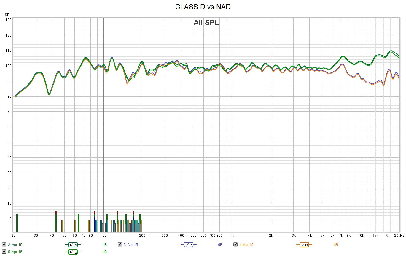

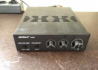

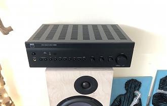

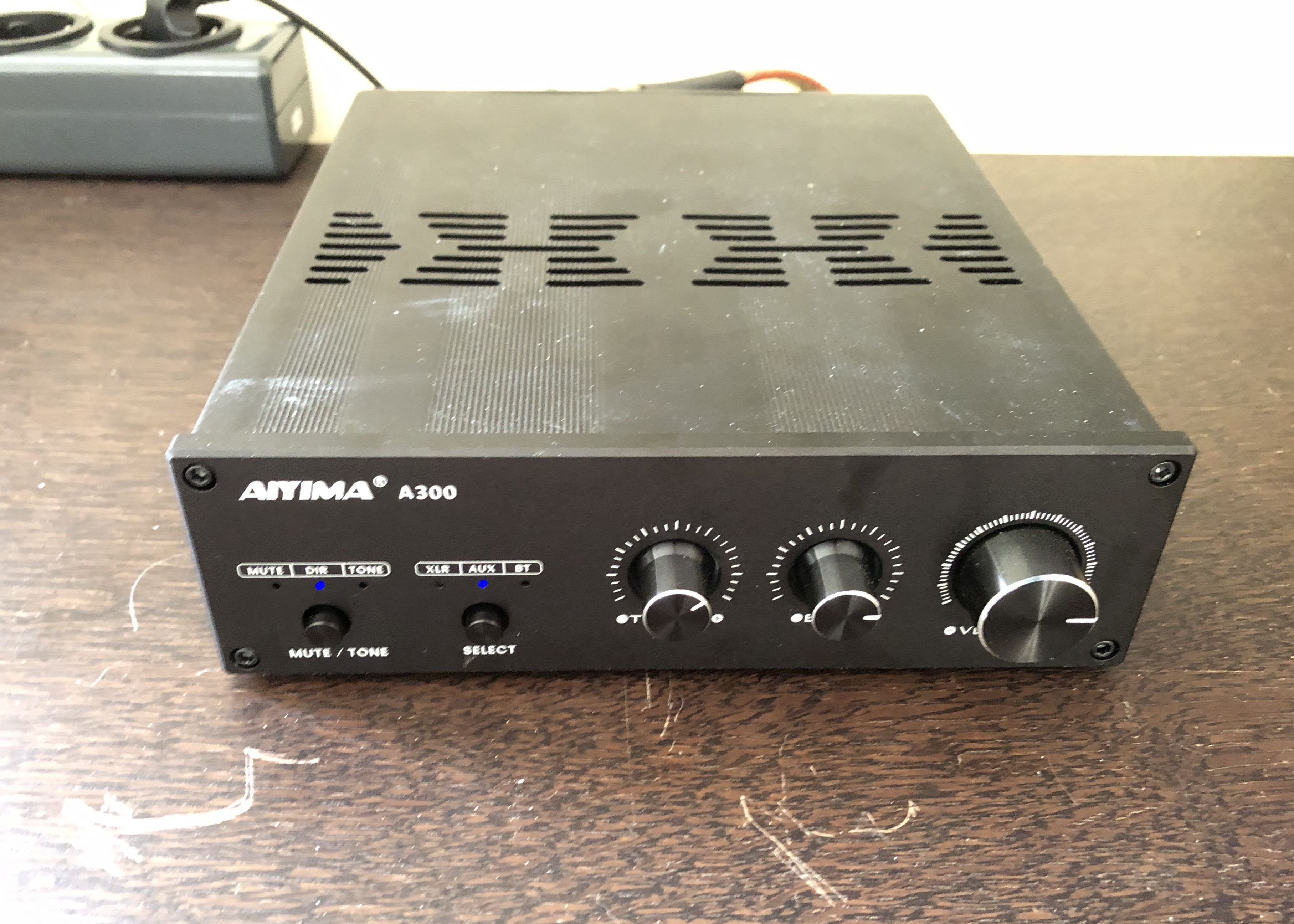

            2021 und 2022 habe ich mehrere Class D Chinaverstärker ausprobiert und es sind nur ganz wenige als tauglich rausgekommen, den großen Fosi, den ich im Karlsruher Treffen weitergegeben habe, war bei den positiven Überraschungen dabei, aber auch dieser hier:
            https://www.amazon.de/gp/product/B09...?ie=UTF8&psc=1
            und man hört immer wieder dass Class D im Hochtonbereich etwas sensibel auf einen hohen Widerstand wäre, ... und das wollte ich heute untersuchen, ... ich dachte mir dass ich das anhand der Stella TIW200B100 teste mit diesen zwei Verstärkern:
            Klicke auf die Grafik für eine vergrößerte Ansicht  Name: IMG_2116.jpg Ansichten: 0 Größe: 995,3 KB ID: 710740
            Klicke auf die Grafik für eine vergrößerte Ansicht  Name: IMG_2117.jpg Ansichten: 0 Größe: 1,55 MB ID: 710741
            und dann habe ich mir gedacht sollte ich zwei Messungen machen, je Verstärker und diese übereinanderlegen, ...
            1. auf Achse Class D
            2. 15 Grad Class D
            3. auf Achse NAD
            4. 15 Grad NAD
            Klicke auf die Grafik für eine vergrößerte Ansicht  Name: CLASS D vs NAD.jpg Ansichten: 0 Größe: 274,8 KB ID: 710742
            wenn man ganz stark vergrößert sieht man in der Tat ganz leichte Unterschiede ab 10kHz, diese sind bei einem dB zu erahnen, ... der lautere ist der CLASS D, was erstmal für mich eine Überraschung ist, ... ich habe zunächst beide bei 1 kHz auf Überdeckung gebracht und dann geschaut was rauskommt.

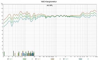

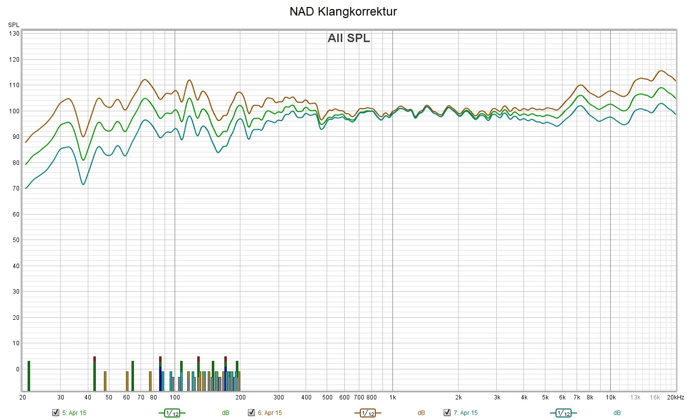

            OT: was ich dann noch gemacht habe ist, dass ich den NAD und deren Klangkorrektur vermessen habe. Dies lediglch am Rande: denn bei einem meiner nächsten Untersuchungen benötige ich eine auftrennbare Vor- und Endstufe und das hat dieser große NAD um einen DSP einzuschleifen, ... ich möchte die im Bild befindlichen Seas A26 mit einem DSP geradeziehen, um zu sehen ob da noch Potential steckt in Sachen passiver Weiche weiterzumachen.
            Klicke auf die Grafik für eine vergrößerte Ansicht  Name: NAD Klangkorrektur.jpg Ansichten: 0 Größe: 284,0 KB ID: 710743

                nochmals OT, ... in diesem Vergleich sind auch die Verzerrungswerte durchaus interessant, ... im Grundton bei rund 230 Hz produziert bei 100 dB der CLASS D ca. 0,38 % K2-Klirr und 0,09 % K3, wobei der NAD deutlich andere Werte zeigt: ca. 0,22 % K2-Klirr und 0,18 % K3. Im Bass, Mittel und Hochton sind die Messwerte extrem deckungsgleich, was für mich auch eine Überraschung ist!
                Zur Errinnerung das Chinateilchen ist teilweise für 150 Euro zu haben und macht für mich einen super guten Eindruck, ... der muss sich vor dem NAD nicht verstecken.

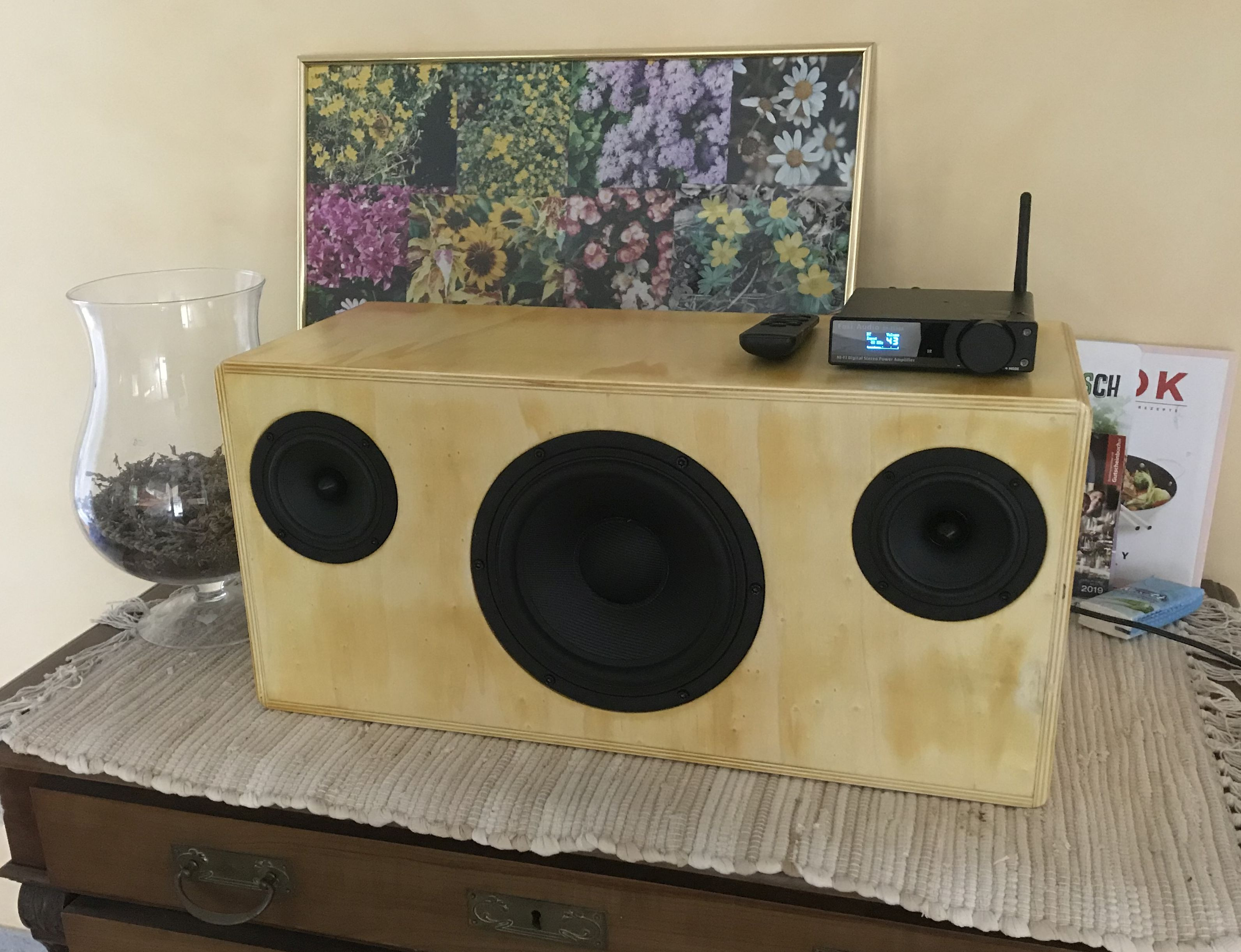

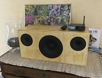

                  Jürgen, du vergleichst gerade Äpfel mit Birnen, ... ich hätte Aufgrund des Preises des Chinateils eine deutliche Abweichung im Hochton erwartet, ... was auch bei den anderen Chipsätzen teilweise deutlich der Fall war, im plus minus 4-6 dB Bereich. Das habe ich zB bei der großen Boombox herausgefunden, ...
                  die Verstärker lagen alle im Preisbereich von 15 bis maximal 200 Euro!!!
                  ps,
                  OT: der kleine da oben auf, ist einer der Gewinner, noch besser war sein großer Bruder, weil er deutlich stärker war. Den kleinen habe ich aber dann doch nicht für diesen Einsatz genommen, weil er sehr viel Leistung einfach nur so im Standby verbrauchte. Da gibt es dann deutlich bessere, die im Leerlauf unter einem Watt liegen, der kleine Fosi braucht um die 3-5 Watt. In letzter Ausbaustufe machte diese Boombox 2 Tage ununterbrochen Pegel rund um 90 bis 100 dB.
