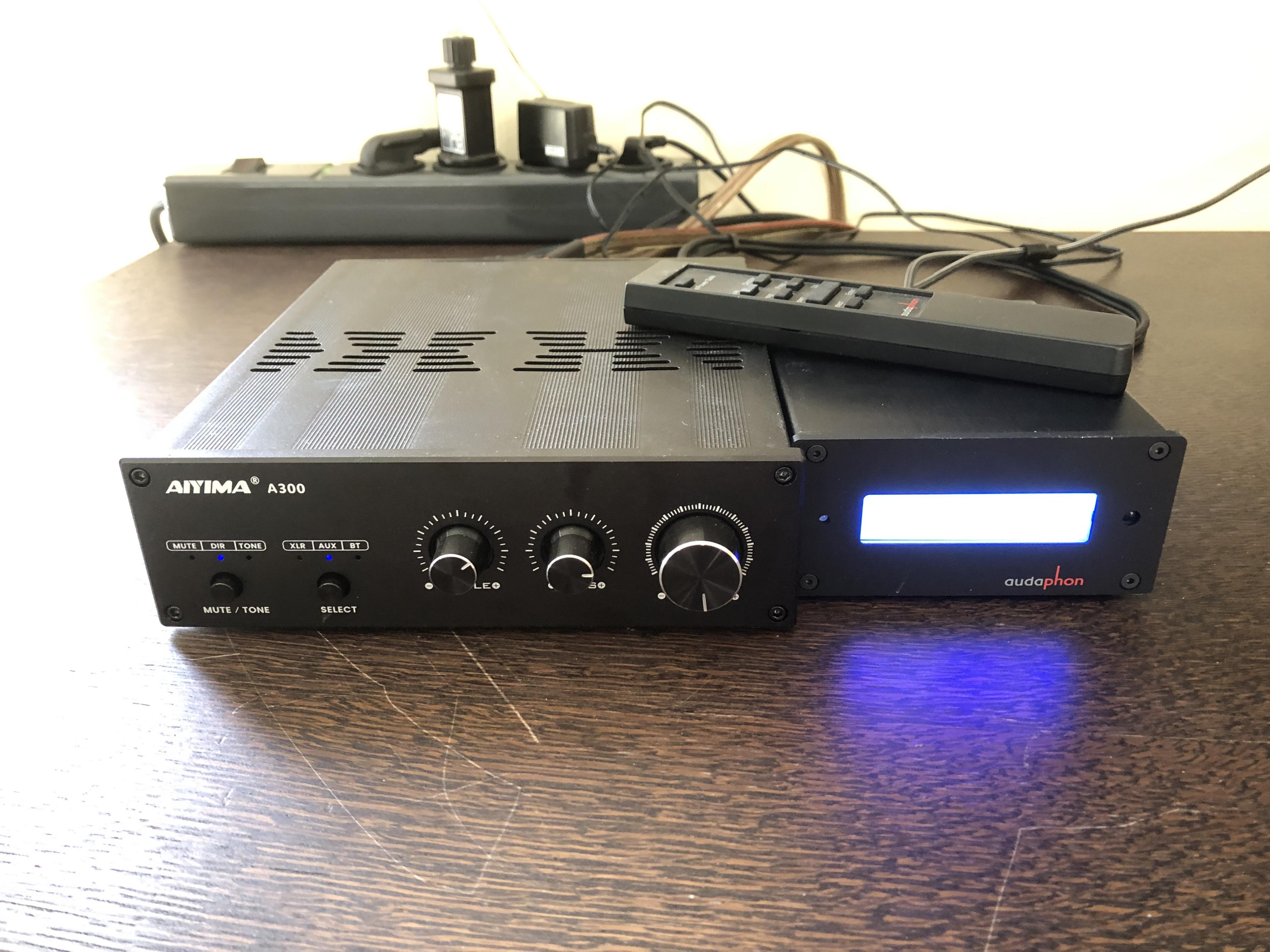

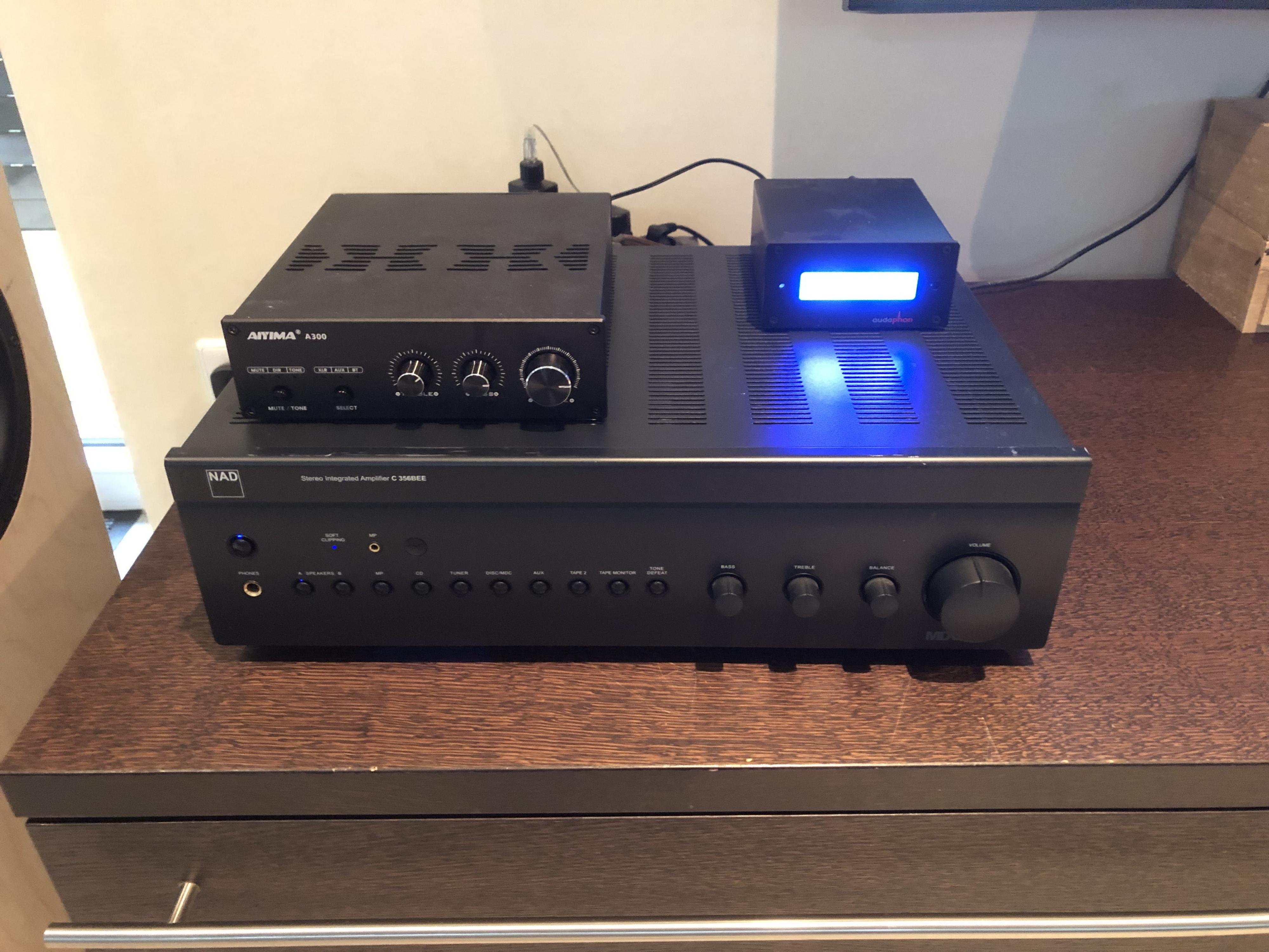

      Als Vorversuch für die Elektronik des Schreihals 2024 teste ich gerade an der NAD den Audaphon DSP, ... und da wollte ich der Sache nach dem Peak bei 7200 Hz auf den Grund gehen, ... das Audaphon hat vier verschiedene Presets sodass man direkt umschalten kann, ... als Ziel war eine saubere 15 Gradkurve, ... das ist erreicht mit dem PEQ bei 7200 Hz mit Q=4 und minus 6 dB, ... und dann habe ich einfach zunächst den Class D durch den NAD getauscht und nochmals nachgemessen, dass gleicher Frequenzgang entsteht noch unkorrigiert und dann den einen PEQ im Audaphon DSP gesetzt, ...
      das Ganze sieht dann so aus:
Ansichten: 373
Größe: 936,6 KB

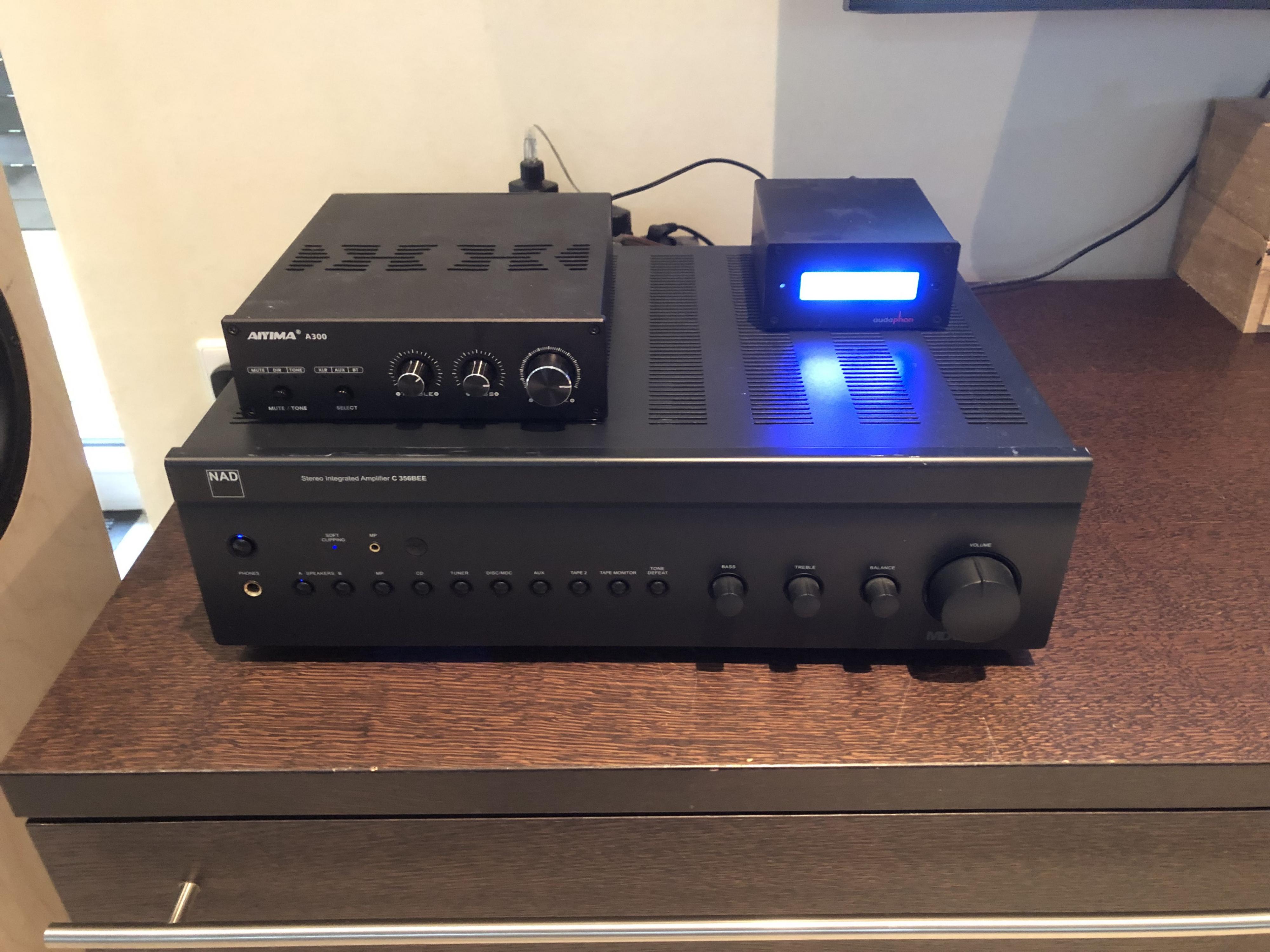

                      Klaus? den versuch den ich gemacht habe ist doch eindeutig:
                      (es ist irrelevat was die Endstufe und die Quelle für eine Empfindlichkeit hat, wenn ich so vorgehe wie ich es gemacht habe)
Ansichten: 284
Größe: 994,4 KB
                      1. vom PC über das Dac in die Endstufe, ohne Audaphon!
                      2. vom PC über das Dac in das Audaphon und dann in die Endstufe!
                      PC DAC und Endstufe sind bei beiden Messungen gleich, und die Audaphon steht auf 1 Volt und 0dB und dann verliert man 12 dB. so die Messung von oben, ...
                      bei plus 6 dB an der Audaphon ist immer noch 6 dB leiser als die erste Messung ohne Audaphon.
                      Ich habe keine Einstellung im analogen Eingang gefunden wo das Audaphon keine Reduzierung am Maxpegel hat, ...
                      letzter Versuch den ich noch machen möchte: Ich würde jetzt noch digital in das Audaphon gehen wie das dann aussieht, ...

                            hab leider heute mehr im Garten zu tun und deshalb etwas wenig Zeit mehr zu untersuchen, ...
                            ürbigens hatte ich mitte der Woche das Gleiche auch beim NAD festgestellt: nur habe ich die Messungen nicht gespeichert.
                            einmal überbrückt und einmal mit Audaphon dazwischen
                            Klicke auf die Grafik für eine vergrößerte Ansicht  Name: IMG_2118.jpg Ansichten: 0 Größe: 936,6 KB ID: 710915
