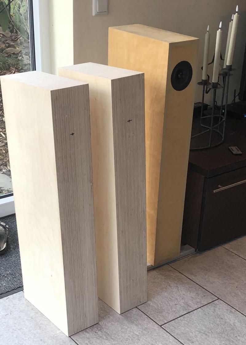

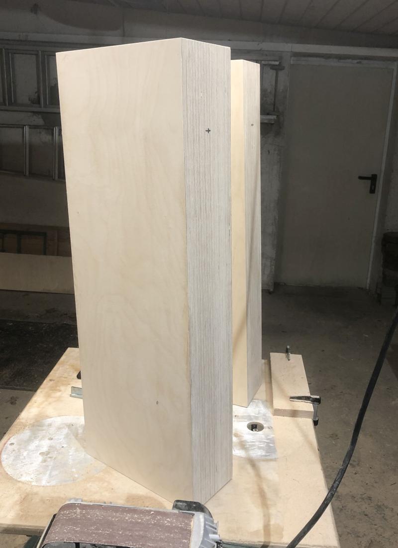

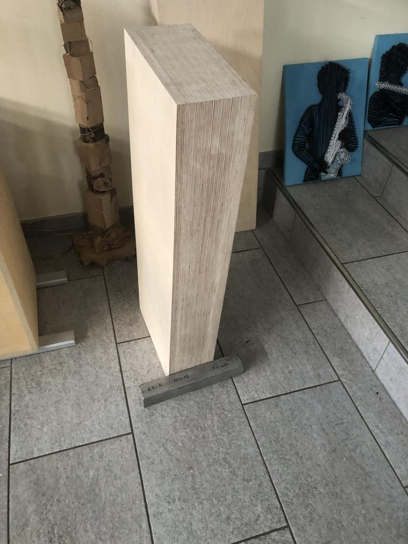

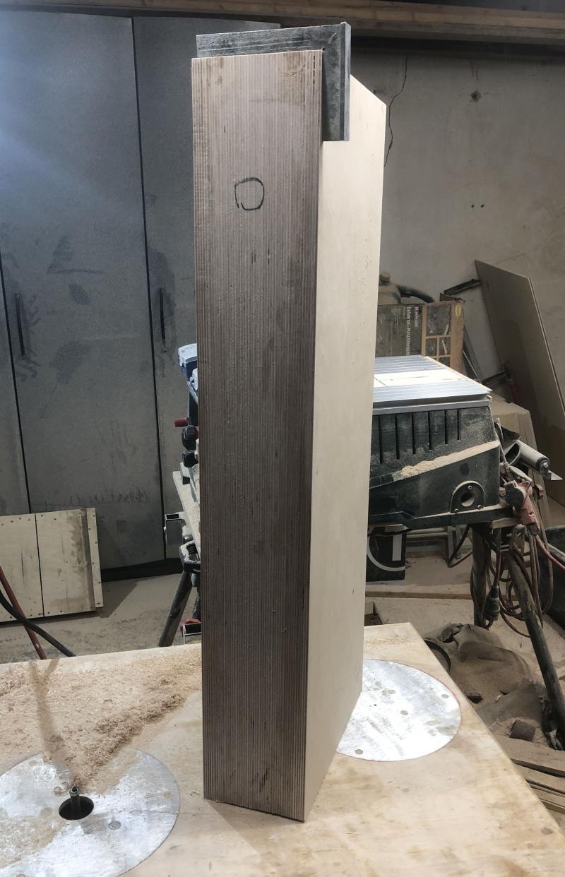

    die nächsten Bilder sind das Messen der Winklichkeit. Dann noch ein paar Bilder von der Stellprobe ob der schräge Winkel passt:
Ansichten: 630
Größe: 117,6 KB
Ansichten: 623
Größe: 71,8 KB
Ansichten: 612
Größe: 92,5 KB
Ansichten: 598
Größe: 95,0 KB

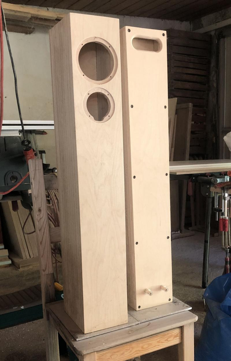

      die nächsten Arbeiten sind das Kitten und Feinschleifen und dann noch mit Oberfräse und Fräszirkel die Ausschnitte fräsen.
      insgesamt war ich jetzt 4-5 Stunden in der Werkstatt; Plus unzähliche Stunden im Keller bei der Planung, Simulation, erneuter Planung und erneuter Simulation und und und ...
      ... gestern habe ich nochmals einige Simulationen auch mit anderen Bässen gemacht, die TIW250B100 Variante geht mit "Hängen und Würgen" auch noch, ... ich würde dann aber die GF250 mit dem B100 nehmen, ... da diese schon da wären, ... aber diese zeigte zum TIW200 kaum Vorteile bis auf 2-3 dB mehr Kennschalldruck was der B100 mitmachen würde, aber der Tiefgang wäre bei diesen "nur" 21 Litern dann doch sehr bescheiden.
      Also bleibt es bei der finalen Simulation von gestern mit dem TIW200 und B100.

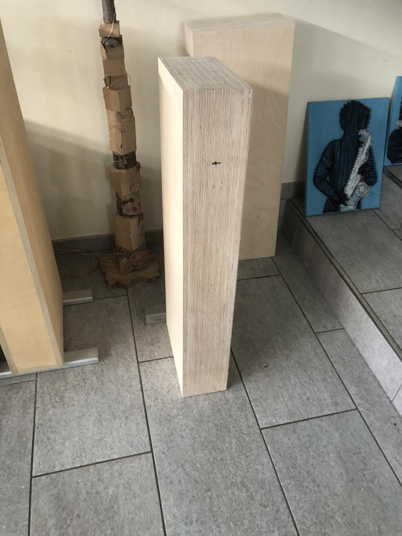

            • 10996
            #50
            ich stelle mir das ungefähr so vor, ... in meinem Fundus, vom Job her, habe ich diesen geschäumten Alublock noch irgendwo gefunden. Dies ist ein Schaumalu was ungefähr die Dimension hat wie ich mir vorgestellt habe.
            Von hinten natürlich optisch nicht sehr schön, und von vorne kaum sichtbar.
Ansichten: 574
Größe: 101,7 KB
Ansichten: 567
Größe: 93,4 KB
              • 5964
              #51
              Was ist denn Schaumalu? Welche Dichte hat das? Edit: Unter 1, es schwimmt sogar.
              Mit dieser Schichtbauweise aus MPX Streifen hast du Dir mMn ein Alleinstellungsmerkmal geschaffen. Ich finde das ziemlich cool.

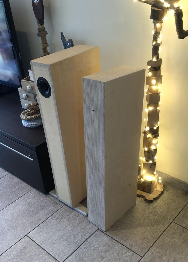

                • 10996
                #52
                und, einfach mal so drangehalten, ein Brettchen was noch von letzten Projekt übrig geblieben ist, ...
Ansichten: 576
Größe: 120,3 KB

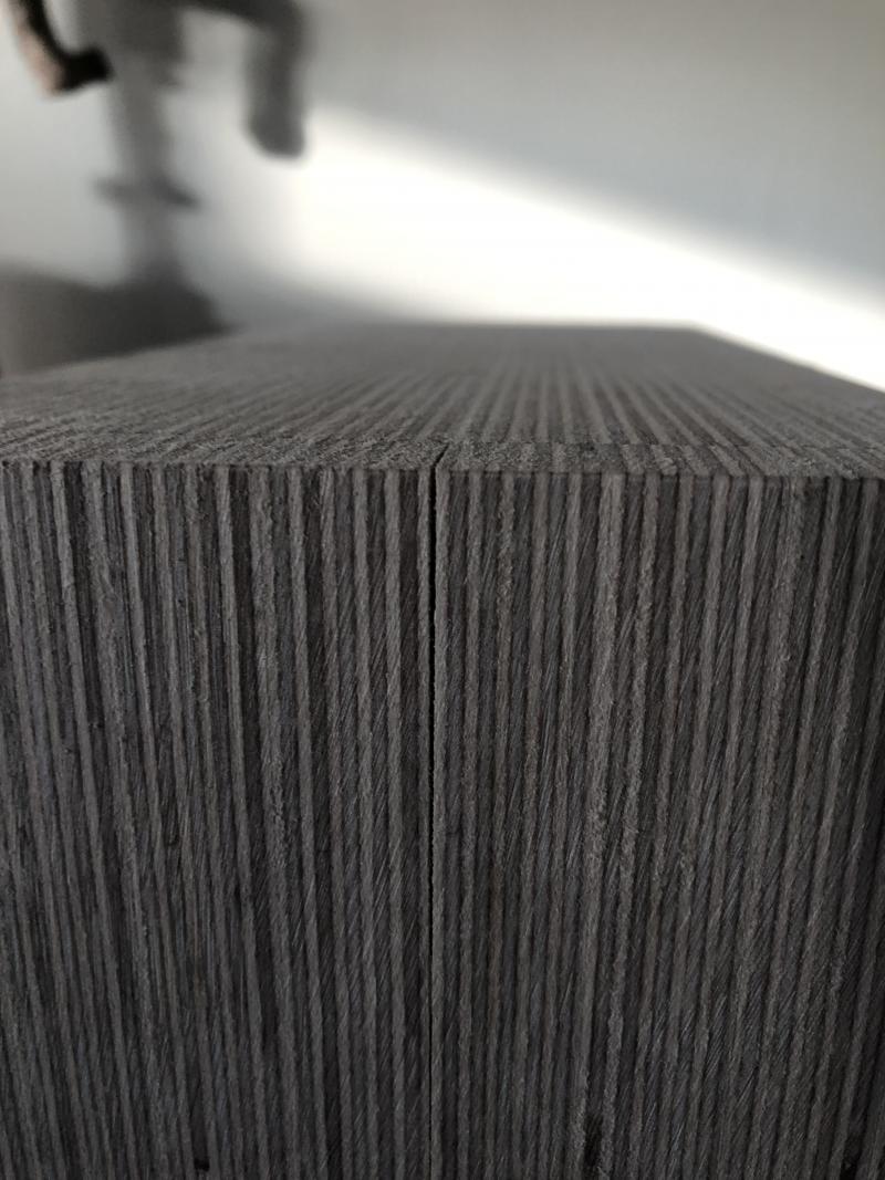

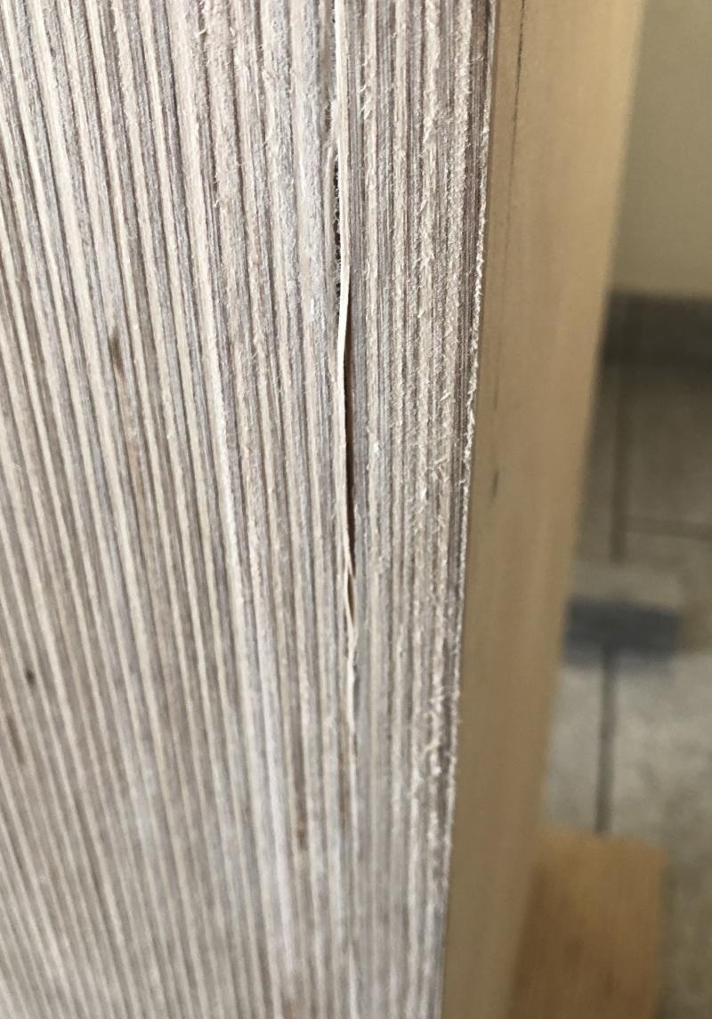

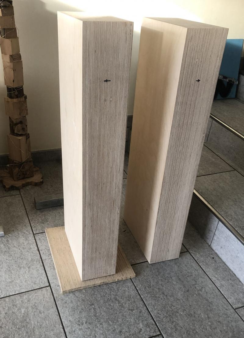

                  • 10996
                  #53
                  und dann, wie sollte es auch anders kommen, mal wieder Fugen die nach dem Verleimen aufgehen, das kenne ich schon aus den anderen Streifenboxen, ... im Wohnraum sind halt andere klimatische Bedingungen wie in der Werkstatt, und da kann man nur abwarten bis die Fugen aufgegangen sind um sie dann wieder mit Leim und Sägespänen zu füllen, ...
Ansichten: 574
Größe: 118,2 KB
Ansichten: 557
Größe: 103,8 KB
                  von diesem zweiten Bild gibt es an fünf anderen Stellen die gleiche Situation, Gruß Timo

                        #56
                        Hallo Timo,
                        Mein erster Post hier, lese aber schon seit einiger Zeit mit und lerne viel.
                        Deine Schicht-Design-Boxen finde ich wirklich sehr ansprechend.
                        Als Profi Holzwurrm kann ich bei deinem Problem mit den Schwund bzw. Spannungsrissen etwas helfen:
                        Du bringst durch die vielen Leimfugen viel Feuchtigkeit ins Holz, die natürlich auch wieder austrocknen muss.
                        Die unterschiedlichen Schwund bzw. Quellmasse längs und quer zur Faser (bei Buche bis zu 0,3% pro 1% Feuchte Änderung)
                        hast du ja schon berücksichtigt.
                        Um die Risse nach dem Verleimen zu verhindern, hilft dir eventuell mehr Geduld bei deiner rasanten Fertigung.
                        - nach der Platten Verleimung min. 1 Tag Trocknung einplanen.
                        - bei Verleimung des Korpus, zuerst nur Front, Rücken, Deckel und Boden verleimen.
                        dann, nach ca 3h Trocknung, die Seiten aufleimen.
                        - im Gehäuse wird jetzt immer noch mehr Feuchte sein weil die Fugen immer noch ausdünnsten.
                        daher so bald wie möglich 2 Chassis Ausschnitte ins Gehäuse, dann trocknet alles aussen und innen gleichmässiger.
                        - im fertigen Zustand werden daher auch bei einer BR oder TL weniger Risse auftreten als bei einer CB
                        Vielleicht hilft es dir
                        Gruss Armin

                            • 10996
                            #58
                            Zitat von Nimra
                            Hallo Timo,
                            Gruss Armin
                            danke dir. Die Platten haben vier Tage getrocknet. Der Zusammenbau einen Tag in der Presse. In der Werkstatt kam kein Riss raus sondern erst im Zimmer nach einem weiteren Tag. Muss wohl demnächst im Wohnzimmer zusammenleimen. Gruß Timo
                            ps. Natürlich hast du Recht mit der Feuchtigkeit. Nur kann man wohl nichts dagegen tun. Ist meine fünfte Box die ich so mache und immer noch geht was schief. Trotz dass ich dieses Mal mir immens Zeit genommen habe. Sonst mache ich alles an einem Tag
