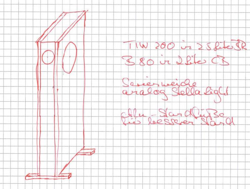

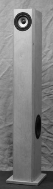

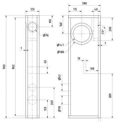

    die beiden Ideen finde ich wirklich super, ... aber passt nicht zum Stil der einfachen Stella, ... da ist alles "einfach". eine Holzplatte in Gitarrenform merke ich mir vor für eine der nächsten Boxen, ...
    ich dachte an eine einfache Aluplatte in 6 oder 10 mm vielleicht 36 cm für die Länge (also 3 cm vorne und hinten länger) und vielleicht 34 cm für die Breite (also 10 cm seitlich überstehend) und ringsum ein kleiner Radius dran, ... das ganze in Sandgestrahlt oder ...
    oder ich habe noch eine Idee, seit gestern, dass ich einfach unten an der Rückwand ein 50x50 mm2 Alustab in ca 35 cm Länge quer anbringe, von vorne kaum sichtbar, dass die Kippgefahr minimiert ist, ... auch ringsum mit kleinem Radius versehen, und vielleicht auch sandgestrahlt, ... schöne versenkte drei Bohrlöcher drin dass man die Schrauben nicht sieht und fertig sollte das "einfache" System sein zur Verhinderung der Kippgefahr, ... diesen Querbalken probiere ich zuerst in Holz aus und wenn es funktioniert werde ich mir das in Alu fertigen, ...
    die Box ist quasi in meinem Kopf schon fertig, ... bei mir ist es aber so, dass in der Werkstatt die besten Lösungen kreiert werden, das ist bei mir so, trotz vieler Gedanken am Anfang werden auch wieder viele Lösungen in der Werkstatt komplett wieder anders, ...
      • 10727
      meine Gedanken, ganz am Rande, ... da ich nun kein BR baue fällt leider ein toller Griff zum Transport weg, ... das klingt jetzt blöde, aber nach der Fertigstellung der ersten Stella erkannte man, dass der BR-Kanal, hier ein Bild aus der Werkstatt beim Zusammenbau, ein idealer Griff zum Tragen der Box war.
      Mit einer Hand reingegriffen konnte man die Box sehr einfach Bewegen, diese Möglichkeit gibt es jetzt bei CB nicht mehr: ich habe jetzt noch keine Lösung bei der geschlossenen Box.

          Gedanken Nummer 2, wie hoch platziere ich den TIW200, ... je höher, desto besser passt der Übergang in der Simulation, ... je tiefer, kommt das Gehäuse wenige in Seitenschwingung, ... die Bilder des ersten Aufbaus vor ungefähr 10 Jahren waren diese hier: ausgehend von der originalen Stella:

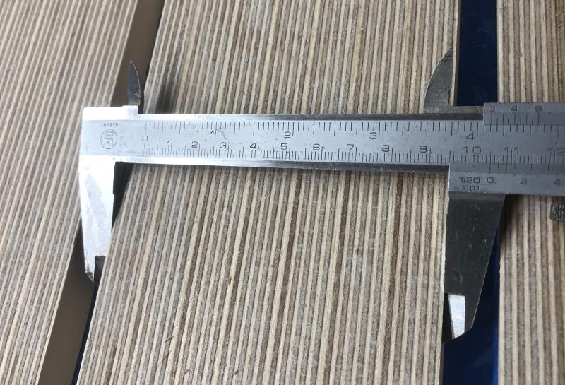

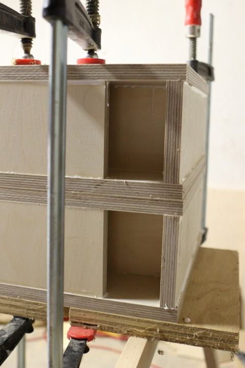

              • 10727

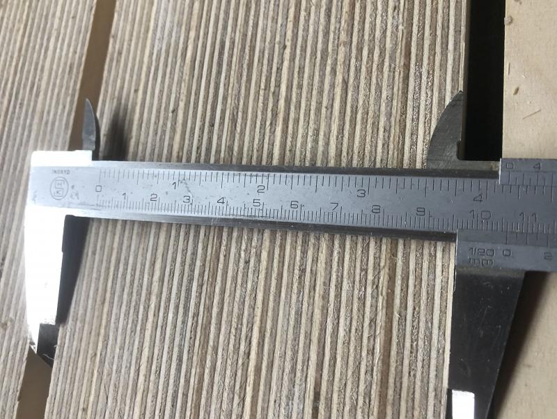

              zuerst mal die Kontrolle des Breitenmaßes, nach meiner Erfahrung immer wieder eine Überraschung der angegebenen Dicke des MPX, dieses mal bei 7 Streifen sehr genaue 105 mm nur ein 7er-Streifen hat 106 mm den muss ich nachsägen, alle anderen fünf sind sehr genau 105 mm. Den ungenauen Streifen nehme ich dann für das Innenleben.
              Klicke auf die Grafik für eine vergrößerte Ansicht  Name: IMG_1811.jpg Ansichten: 0 Größe: 86,6 KB ID: 697271
              Klicke auf die Grafik für eine vergrößerte Ansicht  Name: IMG_1808.jpg Ansichten: 0 Größe: 93,7 KB ID: 697272
              Klicke auf die Grafik für eine vergrößerte Ansicht  Name: IMG_1810.jpg Ansichten: 0 Größe: 94,8 KB ID: 697273
              dieser etwas breitere Streifen hat auch zum Ende hin einige aufgehende Fugen, das hatte ich jetzt auch noch nicht, in dieser extremen Form:
              Klicke auf die Grafik für eine vergrößerte Ansicht  Name: IMG_1812.jpg Ansichten: 0 Größe: 158,5 KB ID: 697274

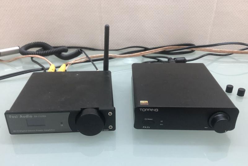

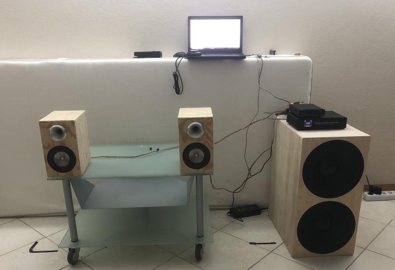

                und im Keller wird gerade die Impedanzkorrektur getestet an der alten Stella mit zwei verschiedenen Class D - Verstärkern.
                Der Topping ist eine Leihgabe, der einen richtig guten Eindruck macht, ... der hat balanced und unbalanced Eingänge, aktuell sind die Cincheingänge genutzt.
                Der kleine Fosi macht an den Stellas auch einen richtig guten Eindruck, ... schon der kleine schafft es den B80 zum Maxpegel zu bringen, sodass der große Fosi garnicht sein muss, ich wollte ihn aber trotzdem mal testen, ...
Ansichten: 824
Größe: 37,0 KB
Ansichten: 787
Größe: 36,8 KB
                an beiden Verstärkern wird der Hochton deutlich verbessert, sodass ich für die MK2 auf jedem Fall mit einer Impedanzkorrektur plane.

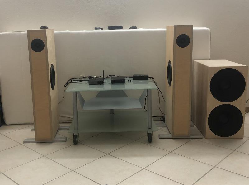

                    habe mal wieder umgebaut, denn meine ganzen Aktivitäten im Hobby gehen gerade in Richtung der Stella MK2, und die Abstimmungen möchte ich im Originalraum umsetzen, die MegaAria habe ich beiseite gestellt:
Ansichten: 789
Größe: 49,3 KB
Ansichten: 782
Größe: 49,0 KB
                    ps, jetzt weiß ich auch wieder warum ich die Höhe des TIW200 bei der Originalen Stella TIW200B80 genau so gewählt habe.
                    und der Verstärker ist im Moment der kleine Fosi und dort voll aufgedreht, die Lautstärkeregelung geht am TV, "TV Klinke out" in "AMP Klinke in" am Fosi.

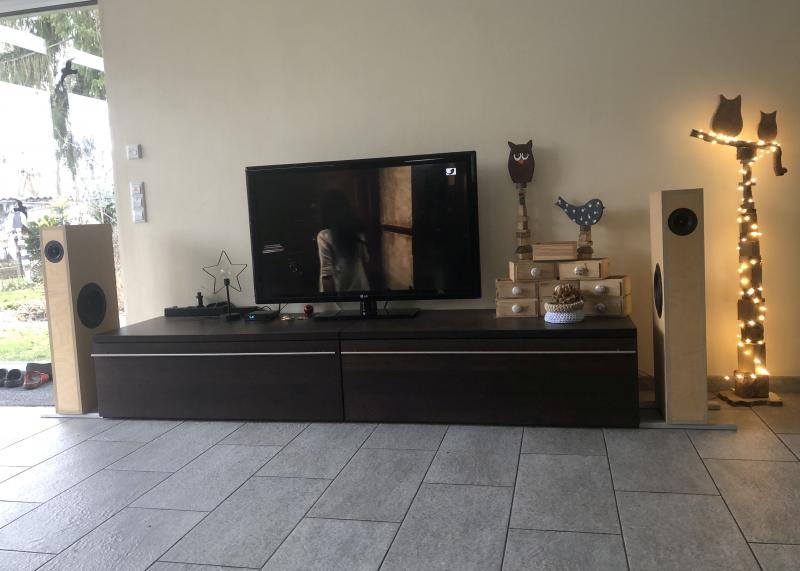

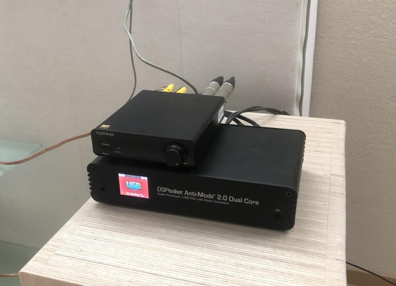

                      im Keller wird auch noch die zweite Variante für die Stella getestet, ...
                      Klicke auf die Grafik für eine vergrößerte Ansicht  Name: IMG_1819.jpg Ansichten: 0 Größe: 36,3 KB ID: 697330
                      Klicke auf die Grafik für eine vergrößerte Ansicht  Name: IMG_1818.jpg Ansichten: 0 Größe: 47,6 KB ID: 697331

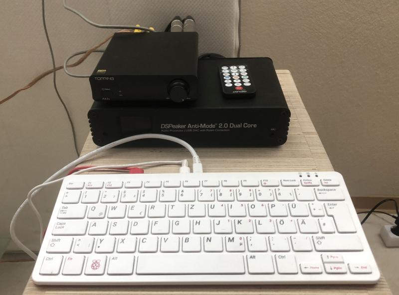

                      der Topping ist hier über XLR und 6,3 mm Klinke balanced angeschlossen. na ja, rein vom Klang her kann man in dieser Version halt mehr rumbiegen und im Bass deutlich besser an den Raum anpassen, man kann sogar der Aria TL etwas Bass entlocken ... was mir nicht gefällt ist, dass man den Verstärker immer von Hand einschalten muss, und wenn über den Schalter am Dreifachstecker aus- und wieder einschaltet bleibt er leider aus, ...
                      Aber, vom klang her gefällt mir das schon richtig gut, und genügend Power scheint das wirklich kleine Setup auch zu haben, ... ich gehe aktuell über USB digital in die Antimode und analog dann in das Toppingteilchen, ... der Klangeindruck ist absolut ungetrübt und deshalb ist das schon der Favorit für die Stella.

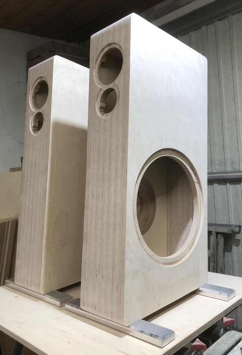

                        und dann lässt mich die Variante mit dem B100 gedanklich nicht in Ruhe, ... von der Komplexität verlasse ich jetzt den Grundgedanken der Stella, denn die Stella steht für Einfachheit an der Weiche und was ich hier zusammengestrickt habe geht schon wieder in Richtung "komplex", ...
                        ps. ich stimme die mittelgroßen Breitbänder unter 15 bis 20 Grad ab, deshalb sieht das beim B100 schon richtig gut aus, ... der extreme Hochtonanstieg wird es bei mir im Raum in meiner Abhörbedingung nicht geben, das habe ich schon getestet, das liegt am Abhörwinkel und an der Abhördistanz von mehr als 7 Metern, ... deshalb bewerte ich lediglich den Mittelton bis rund 5 kHz, und ich bewerte den Übergang der Treiber und das sieht Beides richtig gut aus, ...
                        Ich habe beide Breibänder-Pärchen hier, somit kann ich immer noch die B100-Variante wählen und auch die Weichenteile sind alle hier, deswegen habe ich genau diese Weichenbauteile genommen. Oder ich baue gleich mit dem B100 und vergleiche dann mit der jetzigen Stella, ...

                            • 10727
                            soooo vielleicht?
Ansichten: 754
Größe: 54,9 KB
                            der geht gut, ich habe mir das auch mal zugelegt und habs getestet, da ich meine Musik auf dem Laptop habe und da auch über foobar abspiele, war das zu meiner Version halt deutlich langsamer, ... deswegen nutze ich es nicht mehr, aber es funktionierte mit der Antimode auf verschiedene Anschlussarten richig gut, ...
                            Das Beste war direkt angeschlossen über USB

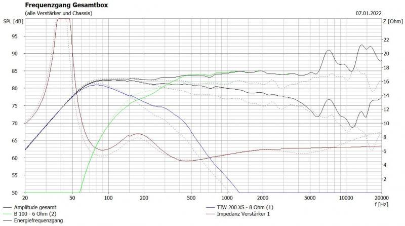

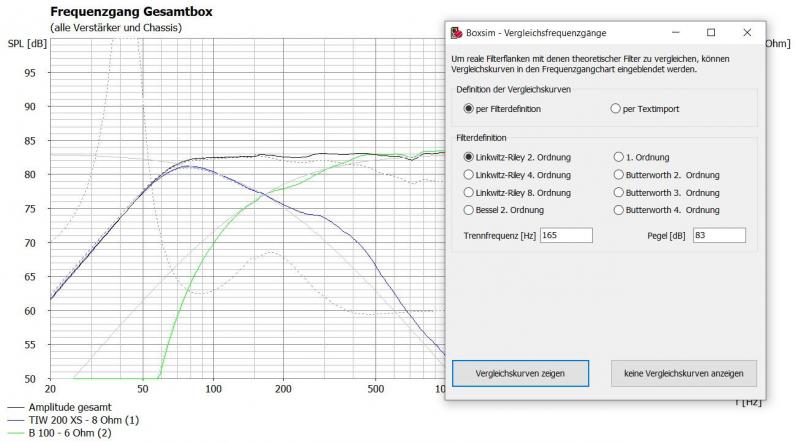

                              • 10727
                              zur Simulation des B100 und dem TIW200,
                              die Trennung gefällt mir richtig gut und lehrbuchmäßig bei 165 Hz mit LR2:
                              Diese Trennung war auch bei der MegaAria und dem TI100 naheu ideal, ...
                              ob LR2 oder LR4 beides hat super gepasst bei 160 bis 170 Hz,
                              zu hoch wäre beim Seitenbass problematisch, und zu tief wird der B100 im Grundton überfordern.
Name: LR2 bei 165 Hz und 83 dB am TIW200 B100.JPG
Ansichten: 782
Größe: 55,1 KB
