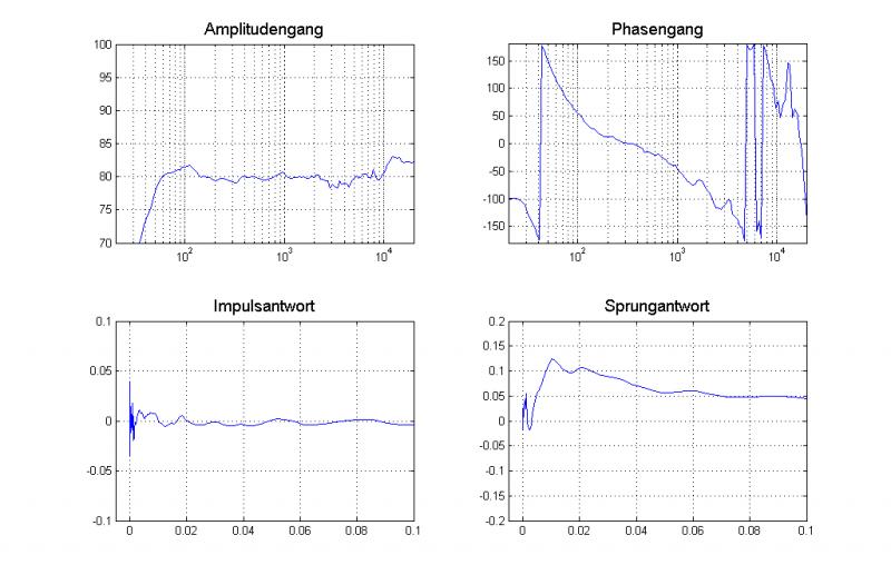

      Die Exceltabelle muss dabei so aussehen. Auf Dateneinlesen mit Matlab hatte ich kein Lust. Das geht zwar, da ich meistens Simulationen erstelle und keine Meßdaten aus kruden Files einlesen muss, brauch ich dazu immer ewig. Kann ja noch jemand anderes meine drei Arrays füllen.
      Ich weiß, alles sehr spaghetti und ohne Axenbeschriftung und so weiter und so fort....
      Ausserdem ahne ich: BoxSim verteilt doch die Frequenzen nicht gleichmäßig. Es kann durchaus sein, dass nicht ohne weiteres stimmt. Für konstante Zeitauflösung braucht es auch konstante Frequenzauflösung.
      Kann vielleicht Uwe was dazu sagen, keine Ahnung wie hreit das umgerechnet hat. Matlab macht das natürlich alles, aber das Ergebnis kann durchaus Müll sein. Meine Transformation von Impulsantwort zu Sprungantwort ist jedenfalls richtig, das kann ich mit ARTA nachprüfen. Wenn ich aber den Impuls wieder in Frequenz und Phasengang zerlegen will, geht das nicht sinnvoll, weil ich keine Samplingrate habe.

        so, hab noch was am Code verändert. Die Zeitachse ist jetzt aus den Frequenzpunkten errechnet und nichtmehr linear. Trotzdem kommt mir das alles recht komisch vor.

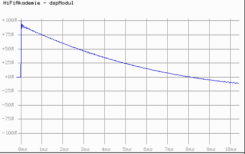

        hreith hat in Beitrag 44 so wunderschöne Sprungantworten gezeigt. Die Zeitachse dauert da gerademal 10ns. Wenn ich eines der zeitrichtigen Projekte von boxworld hier einlade bekomme ich ganz normales Gezappel dass ICH zumindest nicht interpretieren kann.
        Christian, hast du denn Excel? Wie gesagt, man kann das schon mit Matlab importieren, aber von Hand bin ich ziemlich mies und wenn ich den Assistenten benutze bringt dir das auch nichts, weil das Octave ganz sicher nicht kann.
        Du kannst die Datei einfach mit Excel öffnen, löschst die obersten Zeilen raus, verschiebst alles nach oben und speicherst sie als .xls-Datei ab. Das liest Matlab dann ein. Komma, Punkt, alles egal, das kriegt er hin.

          Welche Zeiteinheit hat deine Zeitachse?
          Ich kann das auch nicht interpretieren. Wer macht was falsch?

            Äh, meine Zeitachse sind Sekunden. SI-Einheit.

              Du benutzt Sekunden.
              hreith benutzt ms.
              Deine Achse geht umgerechnet bis 100 ms (0,1 s) !!!
              hrieth Achse geht bis 10 ms !!!!
              In deinem Diagramm ist die "perfekte" Sprungantwort im vordersten Zehntel !!!!!
              Veränder deine Zeitachse bzw. Zeitfenster
              anstelle von 0,1 s auf 0,01 s oder 10 ms !!!!

                äh, ja, das ist aber leider Blödsinn. Wenn ich nur 10ms anzeige dann hab ich den Peak noch nichtmal drin. Das ist nichtmal eine Periodendauer von 100Hz. Wie soll da bitte das Ein- und Ausschwingen eines Tieftöners zu sehen sein, dessen Resonanz bei 30...40Hz liegt?

                  Das ist nicht richtig!
                  Nano-Sekunden wären noch schlimmer. Ich musste auch erstmal googlen unter hreith und Sprungantwort. 10 ms sind dann genau runter bis 100 Hz. Die Sprungantwort bildet dann alle Frequenzen oberhalb von 100 Hz ab auch die des Tieftöners!!!

                    ich habe ja der Auflösung halber schon nur die Hälfte der Sprungantwort angezeigt. In der Frequenzebene hat man eben eine bestimmte Anzahl von Punkten und die wird in die gleiche Anzahl an Punkten in der Zeitebene transformiert. (Lassen wir negative Frequenzen jetzt mal weg).
                    Der Frequenz- und Phasengang machen zusammen eine Aussage, die dann schon auch so im Zeitbereich zu erkennen sein sollte. Welche Aussage jetzt hier die Darstellung von 10ms hat verstehe ich wirklich nicht. Das ist doch totaler Unfug.
                    Okay, wenn ihr unbedingt Kaffeesatz lesen wollt aber wenn hier um den Übergang vom Hochtöner zum Tieftöner gesprochen wird, dann sollte man schon beides anzeigen. Stell dir jetzt mal vor, ich würd dem Tieftöner ein elektrisches Delay von 10ms vorschalten. Da macht der erstmal gar nicht. Dann muss das schon irgendwie ins FFT Fenster passen.
                    So langsam versteh ichs wirklich nichtmehr...
                    PS: Du kannst mit "xlim" ja jeden Anzeigebereich wählen wie du magst. Ich bin ja gespannt ob du hier mal eine solche Grafik präsentierst und ob du auch irgendwann eine ordentliche Sprungantwort zeigst. Aber bitte mit vollem Zeitfenster und nicht nur die ersten 2mm um dann festzustellen, dass das ja fabelhaft glatt ist.
                      Fabi,
                      Du hast ja irgendwie auch Recht. Und woher kommt dein Höcker? Vielleicht das Baßreflexrohr? Die Chassis liegen nicht 0,01 s sprich 10 ms auseinander sondern meistens eher 1 ms!!!
                      Die Sprungantwort kann ruhig nur bis 100 Hz gehen. Die anderen Frequenzen werden weiter korrekt übertragen. Der Zeitversatz ist sogar besser erkennbar. Bei dir wäre es optisch zu sehr zusammengestaucht.
                      Schau eine Sprungantwort von Stereo (keine perfekte Sprungantwort) an!:
                      Oder eine aus Hobby Hifi:
                      Und errechne selber mal die Sprungantwort einer 3-Wege-Box!
