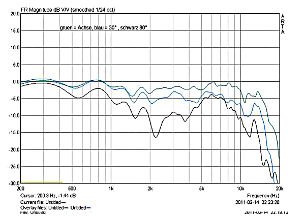

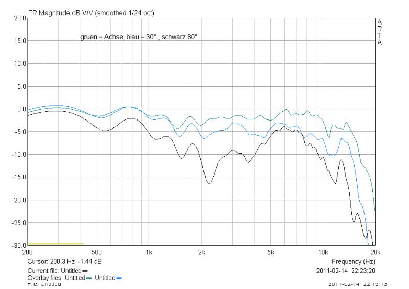

        Hast Du das mal unter Winkel gemessen? Ich finde das Thema übrigens spannend weil ich so eine Myro Whiskey schon mal gehört habe.
        • boxworld
          • 28.07.2006
          • 397
          #529
          Hallo Frank,
          ich denke mal das die Winkelmessungen "entsprechend" aussehen werden, ich hole das aber nach. Wie haben Dir denn die Myros gefallen und wuerdest Du diesen Klang der Zeitrichtigkeit zuschreiben? Vom Chassisklang jetzt mal abgesehen. Interessant ist bei Lautsprechern vom Michael Weidlich das der Mitteltonbereich lauter wird wenn man den Hochtoener zuhaelt.
          Gruss Marc

            ok, drei Winkel...

                #532

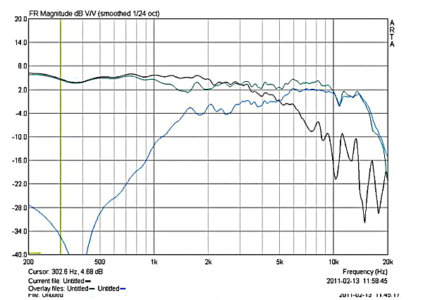

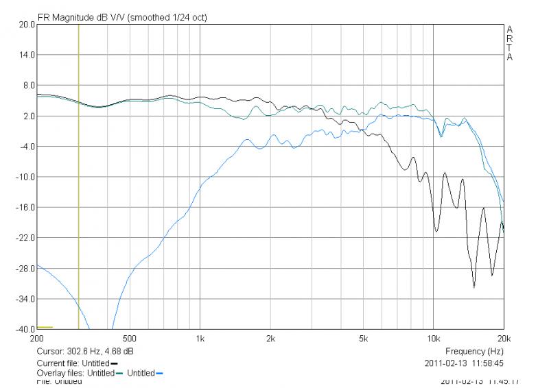

                auslöschungen???? oder scheint er nur lauter, weil einfach die relation zum hochtöner fehlt
                  • 3204
                  #533
                  Danke Marc für die Messungen (und das ist jetzt OHNE Ironie und durchaus konstruktiv gemeint)!
                  Zitat von boxworld
                  .... Interessant ist bei Lautsprechern vom Michael Weidlich das der Mitteltonbereich lauter wird wenn man den Hochtoener zuhaelt.
                  Gruss Marc
                  Was man hier deutlich sehen kann: Der TMT alleine ist auf Achse zwischen 1 und 2 kHz lauter als in Summe mit dem HT
                  Aus den Winkelmessungen
                  sieht man, dass horizontal die Bündelung zwischen 1 und 5 kHz als Folge des breiten Überlappungsbereiches zunimmt. Zwischen 5 und 7 kHz ist die Bündelung sehr gering und darüber nimmt sie naturgemäß wieder zu. Dies führt in Räumen zu einem ungünstigen Diffusfeldfrequenzgang.
                  Vertikal wird sich das ganze als Interferenzmuster auftun und noch schlimmer.
                  Will man diese Eigenschaften, welche der menschliche Gehörapparat deutlich wahrnehmen kann, wirklich einer nicht hörbaren "idealen" Sprungantwort opfern?
                  Dieser Lautsprecher klingt ganz sicher "anders", aber ist das wirklich (auch bei dem erwähnten Schlagzeug) "richtiger"?
                  Viele Grüße,
                  Christoph
                    #534
                    ist mir auch aufgefallen und das gefält mir auch nicht.
                    je nach hörposition ändert sich warscheinlich der klangeindruck.

                      @boxworld
                      Das Abstrahlverhalten ist wirklich außerordentlich frequenzselektiv (viel zu hohe Trennung). Das ist ein gutes Beispiel, wie man Lautsprecher für normal/schwach bedämpfte Hörräume nicht bauen sollte.
                      Ich kann mir auch gut vorstellen, dass es durch den breiten Überlappungsbereich irgendwie diffus und "phasig" klingt, ähnlich zweier Lautsprecher mit leichtem Laufzeitunterschied. Denn schließlich gibt es hier bereits auf Achse schon Auslöschungen.
                      Dass es grundsätzlich anders klingt als eine Trennung nach Lehrbuch, ist also klar. Das hat aber rein gar nichts mit der "schönen" Sprungantwort oder etwaiger Zeitrichtigkeit zu tun.
                      Ich kann immer wieder nur nachdrücklich auf den Phase Arbitrator verweisen. Damit wird die Sprungantwort wunderschön und man hört überhaupt keinen Unterschied (ich zumindest nicht).
                      PS: In der Zeit, in der ihr einem Phantom hinterherjagt, baue ich lieber meine Lautsprecher weiter, bei denen Wert auf ein möglichst konstantes Abstrahlverhalten gelegt wurde...

                          #537
                          @ FoLLgoTT, jama, fosti
                          Ich hatte schon vorher bemerkt, dass es unter Winkeln Überhöhungen gibt.
                          Zitat von ChPuls
                          Man muss im Übernahmebereich einen Phasenunterschied von 90 Grad erreichen. 0 Grad würde eine Überhöhung von 6 dB und 180 Grad eine Auslöschung ergeben. Bei 90 Grad müsste es auf Achse gerade sein. Im Übernahmebereich ergibt sich gemischt aus den beide wirkenden Phasengängen der Chassis ein Phasengang an der Nulllinie!
                          Diese Technik hat aber einen riesen Schönheitsfehler!!!!
                          Das seitliche Abstrahlverhalten ist viel zu laut, da dort alles wieder in Phase ist!!!!
                          Dann ist es auch kein Wunder, dass diese Methode anders klingt !!!!
                          Habt ihr mal von "normalen" Boxen die seitliche Abstrahlung angeschaut. Das ist dort nicht viel anders!!!
                          Ich hatte mir die Auslöschung bzw. Überhöhung und unter Winkeln schlimmer vorgestellt.
                          Es ist nicht schlimm, dass der Tiefmitteltöner auf Achse alleine etwa 3 dB lauter ist als mit Hochtöner.
                          Der Peak unter Winkel bei über 5 kHz kann mit einem sehr schmalen Sperrkreis gedämpft werden.
                          Ich meine sogar ohne die Sprungantwort zu verschlechtern. Die Audio Int'l PS 61 hatte auch etliche Sperrkreise.
                          Schauen wir uns dazu nochmal die Diagramme von boxworld an:
                          Die Einzelfrequenzgänge:
                          Und unter Winkeln:
