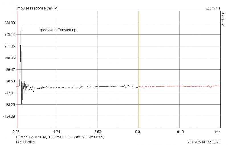

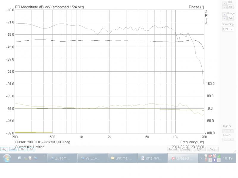

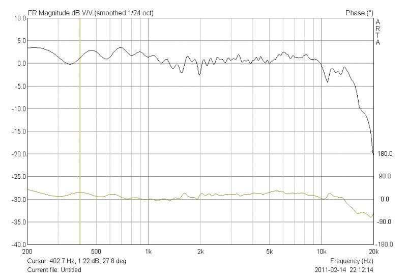

                      #550
                      und fuer die Jenigen die immer noch nicht verstanden haben worum es hier geht,
                      es geht darum das der Lautsprecher das rausgibt was hinten rein geht, so einfach ist das.
                      Fuer Forenmitglieder mit Lernschwaeche zwei Messchriebe die das Loop Signal des Messystems direkt mit dem Lautsprecher vergleichen.
                      Unterscheidet sich das Gemessene vom Loop wandelt ein Lautsprecher falsch (!) unabhaengig davon ob man das hoeren kann oder moechte.
                      In dem Diagramm mit dem Frequenzgang ist unten blas noch die Phase zu sehen, beide korrekt gefenstert, einmal Loop und gemessener Lautsprecher.
                      Gruss Marc
                      Coax Hörer

                          #552
                          in dem Diagramm oben ist ein direkter Vergleich zwischen Loop und Messung, lediglich die Startzeiten unterscheiden sich weil ARTA den Mikrofonabstand nicht kennt. Es aendert sich aber lediglich der Startzeitpunkt, nicht der Verlauf.
                          Der Masstab ist das Loop Signal der Wiedergabekette.
                          Gruss Marc
                          Coax Hörer

                              #554
                              ich denke mit Deinem Wissen in Sachen Lautsprecherbau kannst Du alle Fragen aus den Diagrammen auslesen, ARTA kennst Du ja sicher.
                              Falls Dir noch Einstellungen zur Beurteilung fehlen:

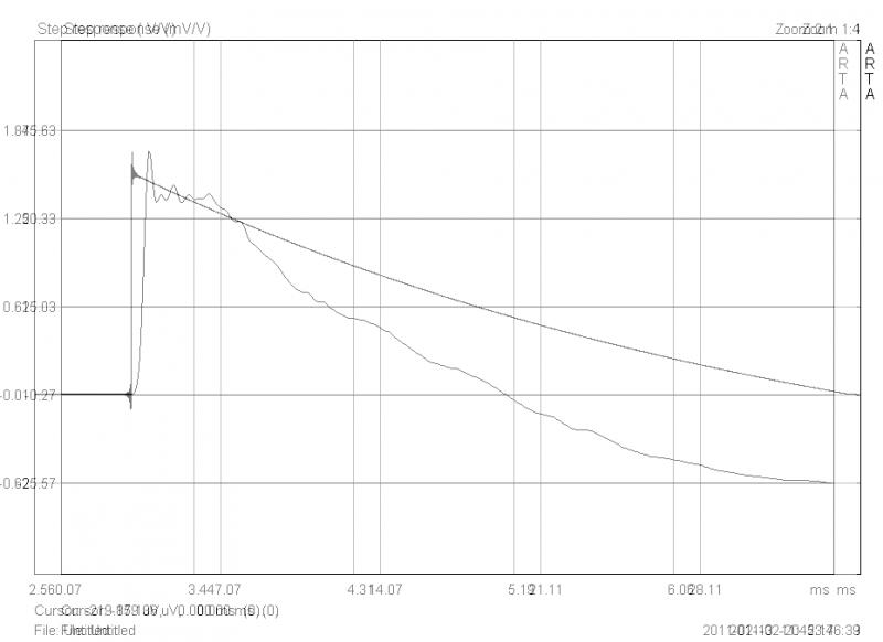

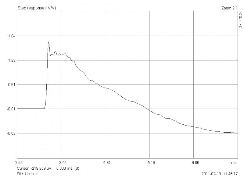

                                #555
                                Hab ich das Thema hier eröffnet oder Du. Kannst ja so mal auf einer wiss. Konferenz antworten, wo Du eine Thema vorgetragen hast! Mal sehen wie oft Du noch mal eigeladen wirst.
                                Also nochmal die Frage zu diesem Diagramm:
                                Was würde sich am "Loop" ändern, wenn der Nulldurchgang nicht bei ~5,19 ms liegt, sondern bei sagen wir 3 ms oder 10 ms?
