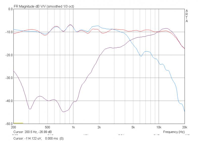

      @Frank,
      Wenn Du Lust und Zeit hat folgendes Bild mal digital nachzubilden wuerde mich Dein Klangeindruck interessieren und ob das digital erreicht genauso klingt wie passiv...
      Gruss Marc

        Ich habe so eine Box noch nicht gehört. Ich berufe mich auf Hörberichte von anderen Personen wie Fabi, der mit seinem Aktiv-Monitor Hörversuche zur Sprungantwort bzw. Gruppenlaufzeit gemacht hat.
        Zur Belastbarkeit des Hochtöners:
        Der AMT wird ja gerade deshalb verwendet, weil der AMT eine über 10mal !!! so große Membranfläche wie Kalottenhochtöner hat bei größerem Hub. Der AMT kann so eine tiefe Trennung noch ab. Der Klirr ist bei den AMTs bis teilweise 1000 Hz sehr niedrig. Natürlich sollte man nicht übertreiben.
        Zum Abstrahlverhalten vertikal: (Das hatte ich schon öfters gesagt)
        Das Abstrahlverhalten hat mit nur einem Tiefmitteltöner vertikal Überhöhungen bei der Trennfrequenz oder im Überlappungsbereich. Ein zweiter Tiefmitteltöner in D'Appolito Anordnung würde diese Überhöhung glattbügeln. Es entsteht zwar ein Einbruch bei der Trennfrequenz, ist aber unter 30 Grad kleiner als gewöhnlich. Die Überhöhung und der Einbruch typisch für D'Appolito Anordnung gleichen sich fast aus.
        Im Vergleich nochmal die Boxsim-Dateien:
        Mit nur einem Tiefmitteltöner und Überhöhung:
        http://www.visaton.de/vb/attachment.php?attachmentid=9961&stc=1&d=130393717 5
        Mit einem zweiten Tiefmitteltöner und ohne Überhöhung aber mit Einbruch, aber unter 30 Grad kleiner als bei einer gewöhnlichen Box mit D'Appolito Anordnung:
        http://www.visaton.de/vb/attachment....1&d=1303937182
        Vertikal wird man keine perfekte Sprungantwort hinbekommen, da die Chassis vertikal immer einen Gangunterschied haben.
        Die Belastbarkeit des Hochtöners ist natürlich hier kritisch. Mit der KE25 im Waveguide könnte man es vorsichtig versuchen. Ein AMT sieht da immer besser aus.

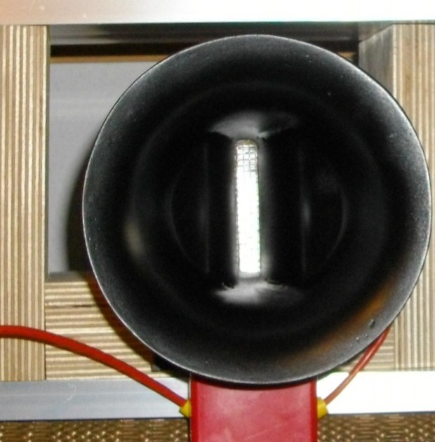

                Wenn man so eine Box ohne D'Appolito baut, aber dennoch ein gutes Rundstrahlverhalten erreichen möchte, hätte ich da Ideen. Ein angepasstes Waveguide würde vielleicht helfen. Oder zurück in die 80er:

                  ...ist schon in der Unterdruckform...
