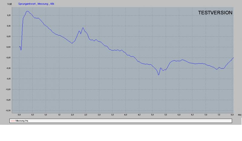

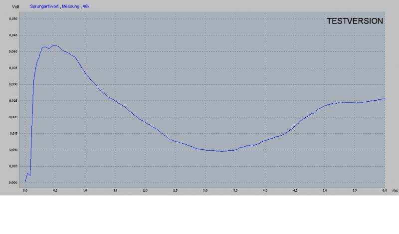

                      Zitat von boxworld Beitrag anzeigen
                      Die Sprungantwort erhaelt lediglich ein erhoehtes Rauschen (je nach Bedaempfung des Raumes), am Zeitverhalten aendert sich nichts.
                      @ boxworld
                      Das stimmt leider so nicht.
                      Wenn man wie Du den Hochtöner einfach zurückversetzt, ist die Sprungantwort nur auf Achse perfekt, auch in der Entfernung. Seitlich davon unter Winkeln gibt es diesen Versatz nicht!
                      Die Sprungantwort zu den Seiten ist schlechter!
                      Jedoch strahlt die Box ja auch seitlich ab und über den Umweg gegen die Seitenwand des Raumes zum Hörer.
                      Als Hörer hört man den Direktschall und den Diffusschall zeitlich versetzt!
                      In deiner Sprungantwort auf Entfernung kann man z.B. die seitliche Sprunganwort erkennen:
                      Es ist der erste zeitlich versetzte Doppelhöcker!
                      Zeitlich weiter, der nächste Zacken könnte die vertikale Sprungantwort über den Umweg Decke sein?!
                      Übrigens habe ich mal ausgerechnet, wie weit der Hochtöner zurückversetzt werden müsste um eine perfekte Sprungantwort zu erhalten:
                      (Ich bin von 0,3 ms Zeitdifferenz zwischen HT und TMT ausgegangen)
                      Über 10 cm !
                      Deine Sprunganworten zeigen zwar nicht mehr das getrennte Ansprechen (Doppelhöcker), jedoch sieht man auch, dass der Hochtöner nicht ausreichend versetzt wurde.
                      Wäre der Hochtöner über 10 cm versetzt worden,
                      würde die erste ansteigende Flanke steiler nach oben gehen!
                      Sie sieht oben auch etwas verrundet aus. Wenn ich mich nicht irre.
                      Und wenn der HT über 10 cm zurückversetzt wird, eine schräge Schallwand geht dann nicht mehr,
                      bekommt man Reflexionen an der Kante zum TMT.

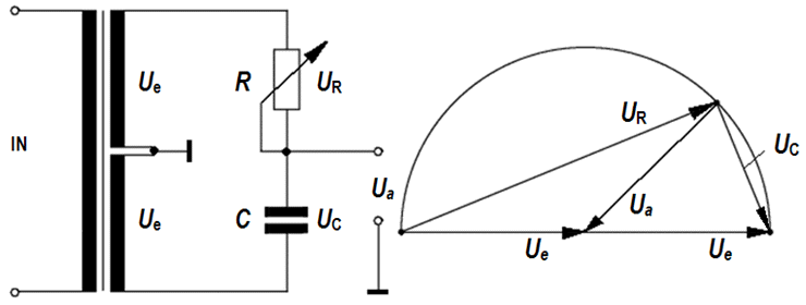

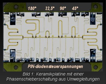

                      Ich will nochmal Ideen zur Phasendrehung auf der Weiche liefern:
                      Bei Radargeräten gibt es auch Phasenschieber in Form von Umwegen. Es geht aber nur dort, weil sich alles im GHz-Bereich abspielt. (Kleiner Scherz)
                      Bild:
                      Aber nochmal eine andere Idee von der Seite:
                      http://www.sengpielaudio.com/Rechner-LaufzeitPhase.htm
                      Schaltplan: Phasenschieber für Phasenwinkel von φ = 0° bis 180°
                      Spannungsvektoren des Phasenschiebers
                      Für R = 0 Ohm wird Ua = Ue. Der Ausgang darf nicht niederohmig belastet werden.
                      Hiermit kann man Einzelfrequenzen (Sinus) in der Phase verschieben.
                      Das geht jedoch niemals bei Musik mit dieser Schaltung.
                      Kann man das hier nicht weiterentwickeln?

                      • boxworld
                        • 28.07.2006
                        • 397
                        Hallo Christian,
                        den zweiten Hoecker den Du da siehst ist die erste Reflektion vom Fussboden oder Decke, der Lautsprecher stand bem messen mitten im Raum.
                        Diese Reflektionen gibt es immer (!) egal ob Phasenschieber oder was weiss ich.
                        Das "fehlende" Stueck im Step siehst Du am minimalen Zacken vorm Anstieg. Der Grund ist das es eben keinen Schallwandversatz gibt sondern der Lautsprecher leicht schraeg steht. Es ging dabei um eine vertretbare Loesung die auch ein gewisses Design mit sich bringt.
                        Wie Du den Versatz von ueber 10cm kleiner bekommst habe ich ja bereits geschrieben. Unzaehlige Versuche (seit mittlerweile 2 Jahren haben immer wieder ergeben das die Version mit verpoltem Hochtoener und zurueckgeneigter Schallwand die "schaerfere" raeumliche Abbildung hat, bei gleichphasig angeschlossenem Hochtoener wirkt das Klangbild etwas"verwaschen".
                        Tonal oder auch sonst wie gibt es keinen Unterschied.
                        Gruss Marc

                          Ich habe noch eine Frage zum Phasenschieber mit dem Übertrager:
                          Warum funktioniert das nicht mit Musik? Kann jemand mir das erklären? Könnte man das weiterentwickeln?
                          Zuletzt geändert von ChPuls; 05.02.2011, 20:56.
                              wo ist der Unterschied zu Deiner Zeichnung und einer Frequenzweiche?
                              Wenn es nur darum ginge den Hochtoener zu verzoegern kannst Du auch ein 24dB Filter vor dem Hochtoenr setzen.
                              Der Phasenschieber oben mit Übertrager kann angeblich nur einzelne Frequenzen versetzen. Ich weiß nicht warum. Aber es ist ja eine zu den Höhen hin höherer Phasenversatz gefragt!
                              Ein Hochpass (egal ob mit 24 dB) kann nicht verzögern.
                              Das ist gerade das Problem!
                              Zuletzt geändert von ChPuls; 06.02.2011, 18:36.
