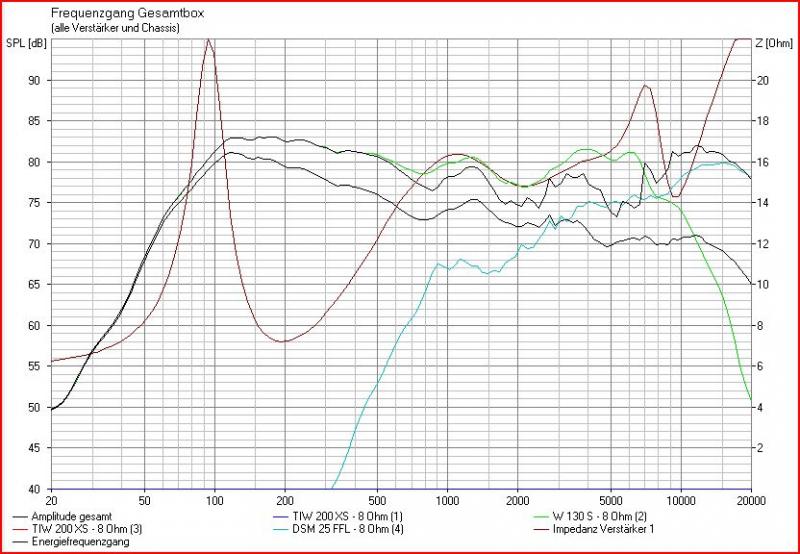

      Hallo Christian,
      oder den Tieftoener eindrehen.
      Lass das Filter aussehen wie ein Sperrkreis, midestens einer der PS61 ist keiner, oder besser seine Guete ist so schlecht das (der fuer den Bafflestep) der umgekehrt wirkt wie eine Mitteltonweiche. Die Spule eliminiert den BFstep und der Kondensator dreht den TT oben wieder rein. Stell Dir vor Du hast einen breitbandigen Tieftoener und einen Hochtoener beide 8Ohm. Wenn Du beide mit 4,7µF beschaltest (beim TT der Kondi vom Sperrkreis) kannst Du beide in dem Bereich mit ein bisschen Feinabstimmung gleichphasig bekommen. Es ist ja egal ob Du zwei Hochtoener oder einen Tieftoener und einen Hochtoener gleichbeschaltet parallel anschliesst. In beiden Faellen laufen die Chassis gleichphasig und der Schalldruck addiert sich. Interessanterweise liegen auch beide Chassis zeitlich gleich. Beide Chassis muessen natuerlich Pegelreduziert sein, Addition dann auf Bezugspegel. An dem Punkt wo sich der TT dann alleine verabschiedet muss der Hochtoener einen Sprung machen, das heisst ,mit einem weiteren Kondi den Vorwiderstand bruecken. Mit so einer Schaltung bekommst Du eine relativ gute Sprungantwort hin.
      Grus Marc
      P.S. einfach mal schnell wie das gemeint ist, muss natuerlich viel sorgfaeltiger gemacht sein.

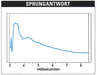

            Die Wilson Benesch Chimera funktioniert auch ohne Tiefpass und ich habe jetzt einen Test gefunden.
            Der Test von Stereo zeigt, dass es nicht geht. Der Rest ist auch relativ schlecht.
            http://wilson-benesch.com/2010/05/chimera-loudspeaker/
            Die Sprungantwort zeigt wieder das versetzte Ansprechen:

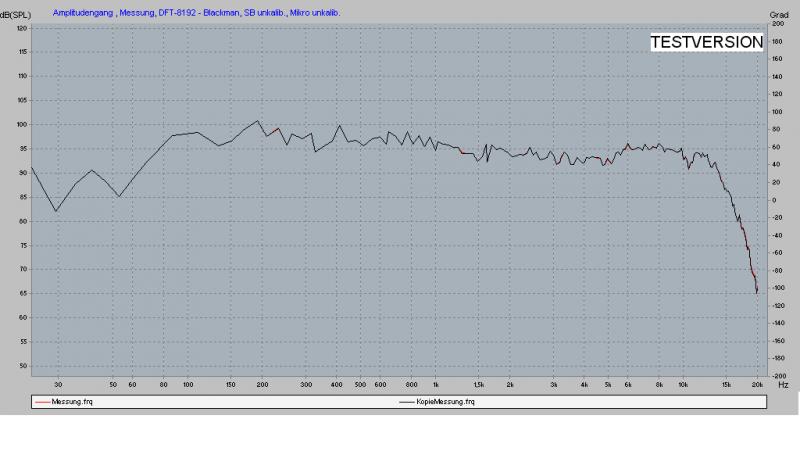

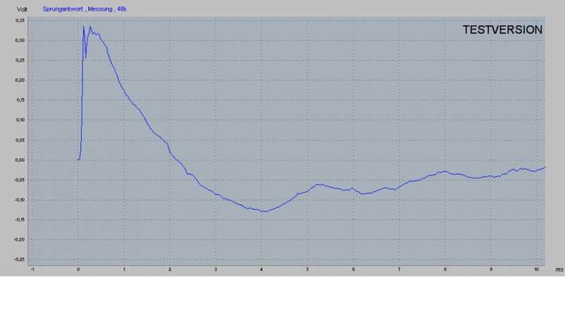

                                @ Christian,
                                heute neue Version gemessen:
                                Gruss Marc
