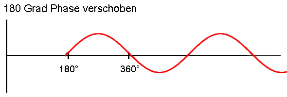

        Und Achtung!
        Ein Verpolung ist nicht gleich 180 Grad Phasenverschiebung.
        Eine Phasenverschiebung ist auch noch ein Zeitversatz!
        Der Allpass erzeugt einen begrenzten Zeitversatz!
        Christian Puls

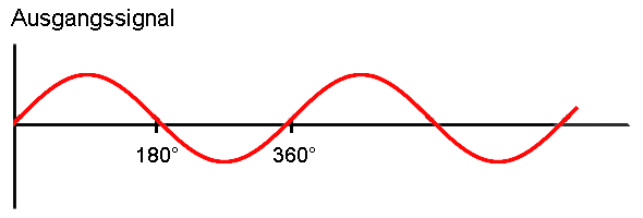

                      Eine Umpolung sieht nur wie eine 180 Phasenverschiebung aus, weil die "relative" Phasenlage gleich ist. Bei einer Umpolung wird gleich andersherum gestartet.
                      Eine 180 Phasenverschiebung fängt entsprechend später an.
                      Hier steht das auch nochmal:
                      Berechnung Phasenverschiebung berechnen Phasenschieber Phasendifferenz Phasenwinkel aus Laufzeitdifferenz und Frequenz Oszilloskop Zusammenhang Zeitdifferenz Phasenverzögerung Zeitverzögerung - Eberhard Sengpiel sengpielaudio
                      Gustav, ich weiß auch warum Du meinst, Allpässe "invertieren" nur:
                      Zuerst sieht der Aufbau von Allpässen lediglich nach einer frequenzabhängigen Umleitung/Invertierung des Signals aus. Jedoch bewirken die verantwortlichen Spulen und Kondensatoren (oder Hoch- und Tiefpässe) auch eine Zeitverzögerung! Eine richtige Phasenverschiebung!
                      Allpassfilter heißen im Englischen auch Delay-Filter!
                      Das Progamm Delays nochmal:
                      Zuletzt geändert von ChPuls; 02.02.2011, 22:01.

                            #433
                            Zitat von boxworld
                            mir stellt sich die Frage ob ein mit Allpass beschalteter Hochtoener unbedingt besser klingen muss als ein verpolter?
                            Ist es da nicht wurscht wie die Phasendrehung zustande kommt?
                            Der Allpass aendert ja nur die Phasenlage der Uebernahmefrequenz und darueber ( Gesamtphasenlage)?
                            Allgemein meint der Begriff Phasendrehung eine Phasenverschiebung also einen Zeitversatz!
                            Das wird hier immer verwechselt!
                            Soll ich hier mal Bilder reinstellen?
                            Man könnte es so sagen, obwohl etwas falsch formuliert: Eine "Phasendrehung um 180 Grad ohne Phasenverschiebung" wäre eine Verpolung.
                            Zuletzt geändert von ChPuls; 03.02.2011, 21:02.
                            Christian Puls
