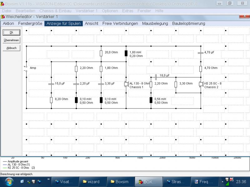

    ich habe nach der letzten Diskussion ueber Filter 0. Ordnung mal einen Lautsprecher mit VISATON Chassis simuliert. Natuerlich ist jedem klar das damit die 0. Ordnung elektronisch fuer den Tief-/Mittelton Treiber gemeint ist. Der Hochtoener benoetigt natuerlich immer (!) mindestens einen Kondensator in Reihe.
    Im Internet kursieren diese Beschaltungen auch unter "Minimalphase" oder "Zeitrichtig". Um aufwaendige Gehaeuse und auch "schweinereien" beim Energiefrequenzgang zu vermeiden habe ich den Hochtoener verpolt. Immerhin kommt man so auf eine akustische (!) Flankensteilheit von in etwa 3dB/Okt. im Uebernahmebereich. Ich habe ein aehnliches System bei mir laufen mit einem 13´er mit Metallmembran und einem AMT und es klingt einfach klasse. Am ehesten vergleichbar mit einem Horn oder den grossen Breitbaenderkonzepten der 60´er Jahre. Mich wuerde interessieren ob ein Interesse besteht diesen Lautsprecher mal aufzubauen (vieleicht auch bei VISATON?). Ich werde diese Simulation sicher in naher Zukunft mal umsetzen.
    Wichtig ist das die Widerstaende der Saugkreise genaustens eingehalten werden, incl. den der Spulen. Der Widerstand der die Tieftonspule brueckt und der vor dem Hochtoener koennen angepasst werden da die Simu nichts ueber die Endabstimmung aussagt.
    Gruss Marc

        Vier Spulen, fünf Kondensatoren... Genau so habe ich mir die "Weiche der 0. Ordnung" vorgestellt.
        Harry's kleine Leidenschaften
          • 28508
          Harry, du musst glauben....sonst wird das nix.
            Also ich sehe sogar eine Weiche 2. Ordnung plus 2 Saugkreise! 2. Ordnung nach konventionellem Verständnis, weil eine Spule in Reihe vor dem TT und ein Kondensator nach Masse. Im rein physikalischen Sinn ist es ganz einfach ein Filter 6. Ordnung, weil 6 Energiespeicher vorhanden (Kondensatoren und Spulen). Das alles jetzt nur auf den Tieftonzweig bezogen!
            Wie kommst Du darauf, das als Filter 0.Ordnung zu bezeichnen? Nur weil da noch ein paar Widerstände drin sind? Dann wäre jede 3. Weiche von uns eine 0.Ordnungs-Weiche! Das ist doch Gang und Gäbe, die Filtercharakteristik mittels Widerständen anzupassen. Ich bediene mich dessen gerne und oft.
            Nochmal: Ein Filter 0. Ordnung besteht aus Draht und Widerständen - that´s it. Also hat diese ganz normale Frequenzweiche hier ungefähr so viel mit 0. Ordnung zu tun wie Gina-Lisa mit einem Topmodell

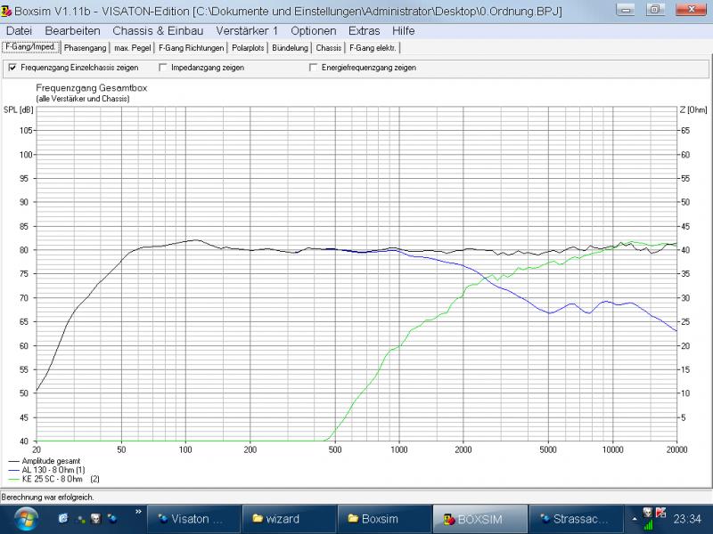

                Abgesehen davon: das ist erst eine Simulation. Ob die Box im Messraum genau das zeigt, was wir hier als Simulation bewundern dürfen, will ich erst sehen. Baue die Box doch mal, vermesse sie und dann können wir uns darüber unterhalten.
                Eine Simulation ist erst der Anfang. Ich wäre sehr gespannt, ob es mit der Summenbildung im Übernahmebereich "in Echt" auch so schön klappt.
                Außerdem würde mich sehr interessieren, ob die Resonanzen des AL130 im Bereich zwischen 5 und 10kHz (die nur ca. 15dB unter dem Pegel des KE25 liegen) wirklich nicht zu hören sein werden.

                  Laesst man die Widerstaende der Saugkreise weg sinkt die reso gegen Null, man erhaelt aber einen welligen Frequenzgang. So wie in der Simu dargestellt duerften die Resos nicht mehr zu hoeren sein. Laut Klang und Ton ja nicht mal bei der neuen VIB, wo diese komplett durchschlagen.
                  Wie schon geschrieben ist das Ergebniss der 0.Ordnung das der Tief/Mitteltoener nur duch seinem natuerlichem Rolloff aus dem Rennen geht. Es gibt kein Bauteil das den Rolloff elektrisch beeinflusst. Die Equalizer wirken deutlich vor (500Hz Serienglieder) oder hiner der Uebernahmefrequenz (8 und 10,5kHz) zum Hochtoener. Der zweite Punkt ist das es keinen Energiespeicher gibt der sich im Chassis entlaed, anders als bei einer 12dB Weiche gibt es keine Schalldruckueberhoehungen durch Parallelkondensatoren. Im Gegenteil, die Saugkreise wuerden ohne Widerstaende im Stande sein den Schalldruck an dieser Stelle gegen Null zu ziehen. Zum Klang kann ich nur sagen das es anders klingt als man es gewohnt ist. Lautsprecher die "normal" gefiltert sind klingen oft schlaff und ohne Dynamik, gerade im High End Bereich. So wie oben beschrieben klingt der gleiche Lautsprecher sehr anspringend und dynamisch, eher in Richtung Breitbänder oder Horn.
                  Letztlich ueberlasse ich jedem selbst ob das Ergebniss gefaellt oder nicht, guenstig soll es nicht sein und auch Bauteile sparen spielt hier ueberhaupt keine Rolle. Dafuer erhaelt man einen Lautsprecher der "draussen" fuer nicht unter 3k Euro zu haben ist.

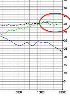

                      Denn - das was der Hochtöner qualitativ bringt, wird vom TM-Töner, zwischen 10kHz und 20kHz "relativiert". Das hört man(n und auch frau) sehr wohl.
                      Wie sieht denn die Übereinstimmung des Phasenverlauf aus?
                      Bei einer 0-ten Ordnung dürfte dies nicht auftreten.

                          ...So wie in der Simu dargestellt duerften die Resos nicht mehr zu hoeren sein.
                          Da habe ich meine Zweifel, denn ~15dB sind verdammt wenig. Aber wie ich bereits meinte: ich lasse mich gerne des Besseren belehren.
                          Zitat von boxworld Beitrag anzeigen
                          ...Wie schon geschrieben ist das Ergebniss der 0.Ordnung das der Tief/Mitteltoener nur duch seinem natuerlichem Rolloff aus dem Rennen geht.
                          AL130 ist ein guter TMT, bei ihm vom "natuerlichem Rolloff " zu sprechen wäre doch sehr gewagt.

                          Marc, du darfst mir jetzt nicht böse sein. Aber diese Passage zeigt, dass du dich etwas mehr mit der Elektrotechnik beschäftigen solltest. Du sprichst mehr aus dem "Bauch heraus" als aus dem fundierten Wissen.
                          Verstehe mich richtig, ich will dich weder demotivieren, noch will ich dir zu nahe treten. Aber dieser Abschnitt deines Beitrags ist einfach falsch und ich kann es nicht einfach so stehen lassen.
                          Ein Saugkreis zieht keinen "Schalldruck" (im besten Fall ist es die Spannung) auf Null: zum Saugkreis gehört ein Schwingkreis aus einem Kondensator und einer Spule. Außerdem noch ein Widerstand.
                          Und der Saugkreis speichert sehr wohl Energie: einmal in der Spule und dann im Kondensator... Das ist aber nicht der Punkt. Der Schwingkreis wird zum Saugkreis, weil es noch einen Widerstand gibt, der zum Schwingkreis in Reihe geschaltet ist. In diesem Widerstand wird die die Energie "vernichtet", die nicht in Schall umgewandelt werden soll.
                          Somit ist der Saugkreis nichts anderes, als ein frequenzabhängiger Beipass. Und er kann den "Schalldruck" nicht auf Null ziehen: er reduziert diesen um ca. 25dB, wie man es auf dem Frequenzgang sieht.
                          Abgesehen davon: zum allen Überfluss erzeugt ein Reihenschwingkreis sehr wohl eine Phasenverschiebung.
                          Das habe ich schon im ersten Thread, der der "Weiche der 0. Ordnung" gewidmet war erwähnt. Irgendwie nahm es niemand zu Kenntnis.
