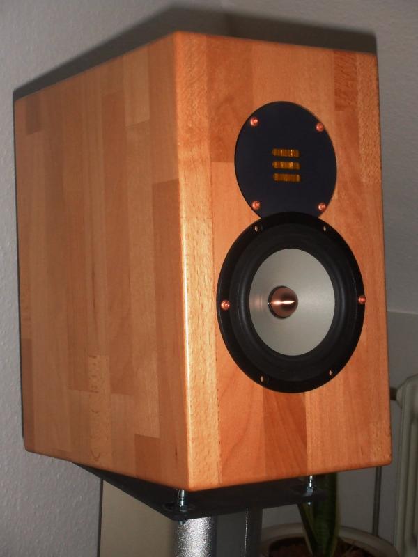

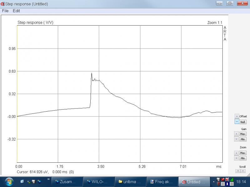

          ich mache mal den Anfang:
          Coax Hörer

            Du hast nicht gesagt, wie deine Box aussieht! Das ist das Interessante!
            Christian Puls
            • boxworld
              • 28.07.2006
              • 397
              #486
              Zitat von ChPuls
              @ boxworld:
              Siehe unten:
              Gruss Marc
              P.S. man hoert einen Unterschied...waerend bei "normaler" Beschaltung der Hochtoener ab und an raushoerbar ist klingt es so wie bei einem Breitbaender und der Hochtoener ist nicht mehr identifizierbar.

                    @ boxworld
                    Die Weiche deiner Box wäre interessant!
                    Verdammt!
                    Raphael meldet sich hier nicht mehr.
                    Er wollte ja ein Skript für die Berechnung einer Sprungantwort schreiben.
                    Soll ich ihn nochmal fragen?
                    Oder weiß jemand wie man die Sprungantwort aus dem gesamten Phasengang abschätzen kann?

                      #490
                      ChPuls,
                      Boxsim gibt doch in der Summe gar keinen Phasengang aus, oder? Ich arbeite mit dem Programm nicht. Oder geht es dir darum Messungen anders darzustellen?
                      Das Skript alleine bringt dich nicht so wirklich weiter. Ich kann dir schon Matlab-Code schreiben aber ob das nacher auf Octave läuft kann ich nicht sagen. Ausserdem willst du doch sicher bunte bildchen haben und nicht nur eine Textdatei. Das heißt, du musst auch noch Gnu-Plot bedienen können um das dann darzustellen.
                      Das ist alles ein ziemliche Gefummel mit dem Open-Source-Zeug, wenn man sich nicht gut damit auskennt.
                      Grüße!

                        #491
                        Fabi,
                        Octave und Matlab haben oft den gleichen Syntax.
                        Könntest Du bitte einen Matlab-Code schreiben?
                        Christian Puls
                        • fabi
                          • 05.01.2008
                          • 1472
                          #492
                          Wie hast du denn die Daten vorliegen?!
                          • ChPuls
                            • 17.01.2002
                            • 737
                            #493
                            Es wird die Export-Datei von Boxsim verwendet.
                            Christian Puls

                              #494
                              Hallo Christian,

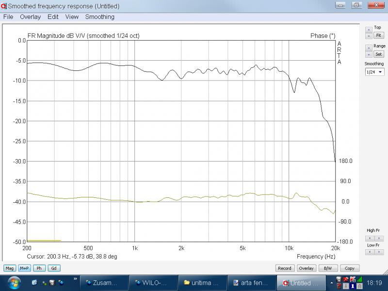

                              die Weiche ist wie beschrieben, grosse Ueberlappung mit Bauteilen die in erster Linie die Phasen uebereinanderlegen, anschliessende Frequenzgankorrektur.
                              Gruss Marc

                                #495

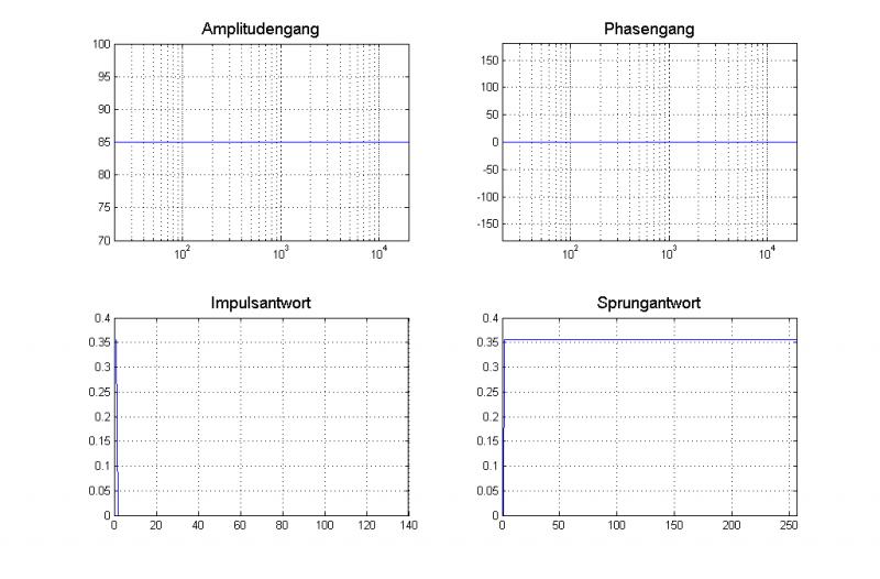

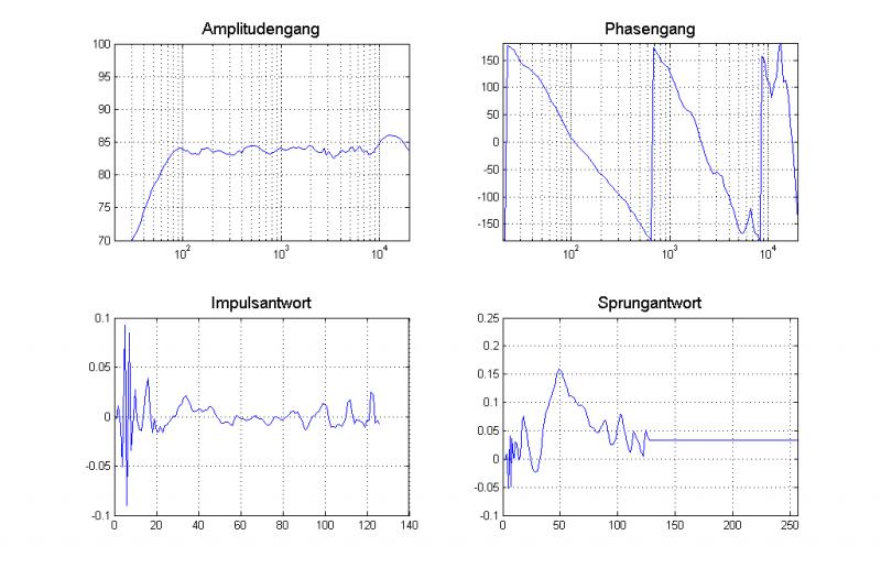

                                anbei einmal das Defaultprojekt von BoxSim und einmal ein blanker Frequenzgang mit blankem Phasengang. Gibt auch einen Delta-Diracimpuls und als Sprungantwort kommt ein Heavyside-Step raus. Alles okay soweit. Aber...
