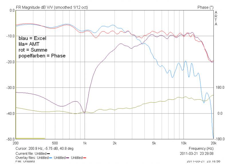

      ich bewundere die Gedult vom Christian...
      Was ich nicht verstehe warum sich Wissenden hier so schwer tun. Die Beweise sind doch und ausreichend erbracht und die erwaehten Nachteile beruhen auf nicht mehr als auf Thekengeschwaetz.
      Das der Frequzngang Auswirkungen auf die akustische Phase hat mag stimmen aber das ist nur ein Teil der Wahrheit.
      Ein einfacher Beweis ist das verpolte Chassis, in beiden Faellen messen wir einen gleichen Frequenzgang aber die Phasen liegen 180°C versetzt zueinander.
      Der hier erwaehnte Ansatzpunkt ist ein Gesammtsystem so zu entwickeln das die Phase moeglichstkonstant bleibt und nicht ueber die 180°C weglaeuft wie es in den typischen Schrieben zu sehen ist.
      Die Kunst ist ja "nur" dabei alle anderen Parameter unter "Kontrolle" zu halten.
      Meine neuste "Kreation" besteht aus dem SEAS Excel E001 und dem AM25 AMT und auch hier sieht man das es moeglich ist alle (!) Parameter auf maximale Signaltreue zu bringen.
      Selbst ein Saugkreis und ein Sperrkreis verhalten sich volkommen anders im Phasenverhalten so das ein Mix aus beiden unumgaenglich war.

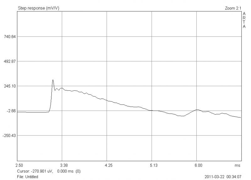

                      Wie erklärst Du dir die relativ gute Sprungantwort (beinhaltet gute Gruppenlaufzeit) von Boxworld?
                      Ich weiß, sie wird immer aus dem Frequenzgang und der Phase berechnet.
                      Wir sollten zuerst klären, ob die Phase im Hochtonbereich in Boxsim stimmt.
                      Dann könnten wir die Gruppenlaufzeit berechnen !

                        der Frequenzgang wird bei unseren Messungen aus dem Impuls errechnet. Der sieht bei dem von dir gezeigtem Lautsprecher dem idealen Impuls sehr aehnlich.
                        Es mag sein das es hier Mitglieder gibt die aus Verdrossenheit oder Frust gegen alles sind aber Dein Ansatz ist weiter als Du im Moment vielleicht glaubst.
                        Wenn das Einige anders sehen sollen die doch machen...
                        Waerend ich hier schreibe laeuft dieses "Ding" so sau gut obwohl das ja nach "Expertenmeinung" ueberhaupt nicht funktionieren duerfte.
                        Gruss Marc
                        P.S. der 130AL wird in dieser Konbi so ausgelastet sein das man der 25KE die Last durchaus zumuten kann...
                        Coax Hörer
