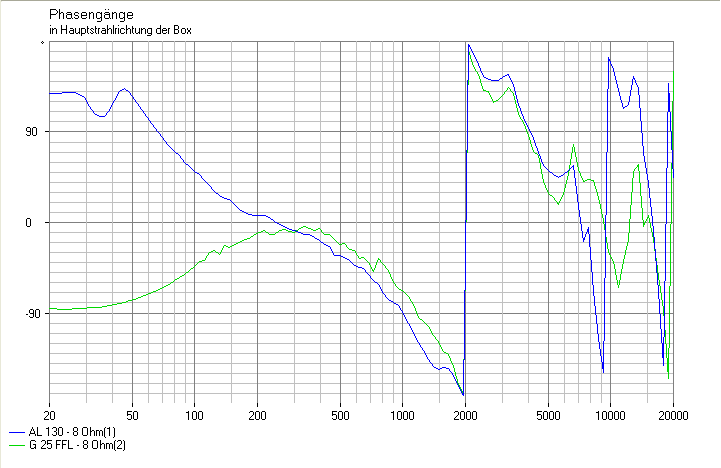

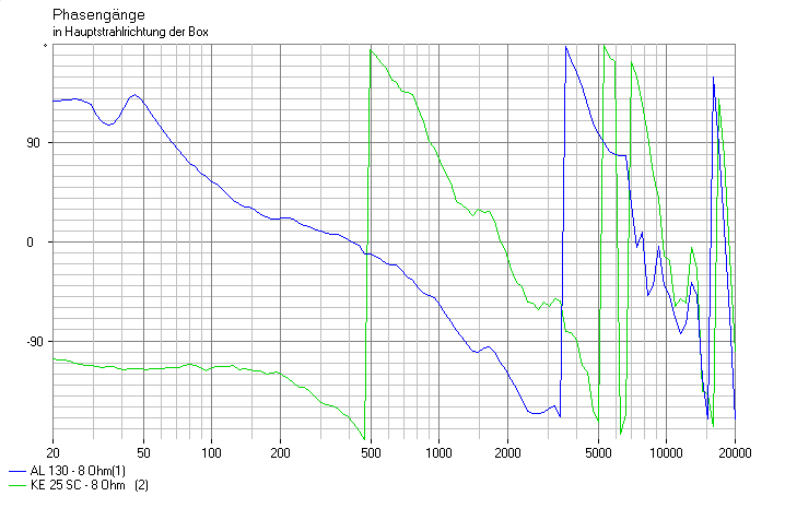

                        Zitat von Azrael Beitrag anzeigen
                        Ich halte die Gruppenlaufzeit mit passiven Mitteln nicht für egalisierbar. Die variiert ja schon innerhalb eines Chassis. Das geht m.E. nur mit Aktivierung unter Verwendung von FIR-Filtern.
                        Nein, das ist ohne FIR-Filter unmöglich. Versteh das doch endlich. Du kannst die Physik nicht austricksen.
                        Ich wollte auch wissen, wie es passiv geht. Das ist auch der Grund, warum ich hier so hartnäckig am Ball bleibe. Ich versuch es mal zu erklären:
                        Stellt Euch eine 2-Wege Box mit Tiefmitteltöner und Hochtöner vor.
                        Man würde normalerweise z.B. bei 2 kHz trennen mit kleinem Überlappungsbereich.
                        Man würde in Phase trennen mit Kreuzungspunkt 6 dB unter der Summenkurve!
                        Jetzt machen wir das total anders!:
                        Man lässt die Chassis bei der Trennung z.B. eine Oktave überlappen ! (Ich sag später warum!)
                        Man wählt nur Filter 1. Ordnung, um wenig Phasendrehung zu haben.
                        Die Trennung wählt man so, dass die Chassis in der Phase 90 Grad zueinander verschoben sind.
                        In der Mitte des Überlappungsbereich ergibt ist so der Summenfrequenzgang auf den Pegel eines Chassis! Unterhalb saugen sich die Chassis um 3 dB weg, darüber addieren sie sich um 3 dB.
                        Also es gibt niemals eine 6 dB Addierung wie in Phase!
                        Jetzt zur Enstehung der lineare Phase:
                        Die Chassis drehen ja schon ohne Filter die Phase. Die Filter 1. Ordnung machen es etwas schlimmer.
                        Die Chassis mit Filter haben dennoch einen kleinen linearen Bereich entfernt von der Trennung.
                        Dort, wo die Phase anfängt stark zu drehen, befindet sich der Überlappungsbereich.
                        Die Phase des Tiefmitteltöners dreht in den Minusbereich.
                        Die Phase des Hochtöners beginnt im Plusberich.
                        Im Überlappungsbereich strahlen beide Chassis ab.
                        Es ergibt sich so ein Mittel der Chassis.
                        Direkt vor der Box sind beide wie ein Chassis.
                        Die Phase wird gemittelt!!!!
                        Es ergibt sich eine lineare Phase!
                        Zuletzt geändert von ChPuls; 24.03.2011, 16:00.

                              irgendwie geht da was durcheinander....
                              Wieso macht "man" das ?
                              Das sind lediglich bestimmte Varianten von Weichen:
                              Linkwitz summiert sich dann auf 0 dB Summe (bei -6 dB Kreuzung) , Butterworth gerader Ordnung zu + 3dB, weil da per Definition der Schnittpunkt bei -3 dB liegt.
                              1. sollten immer die Treiber mindestens eine Oktave, besser sogar noch mehr (insbesondere bei flachen Filtern) ober- und unterhalb der Trennfrequenz noch linear sein (dann ist es auch der Phasenverlauf), da die abfallenden Filterflanken bei der sauberen Summierung der Weichen ebenfalls eine Rolle spielen. Insofern ist das mit der Treiberüberlappung nicht so schrecklich neu....
                              2. Die Trennung braucht du nicht so zu "wählen", daß die Chassis 90 Grad Phasenverschiebung haben, das ist automatisch bei allen ungeraden Butterworthfiltern bei der Trennfrequenz so (also 6, 18, 30 dB etc.).
                              3. funktioniert mit den Weichen Overlap (damit ist ja gemeint, daß der Tiefpass nach oben verschoben wird und der Hochpass nach unten) nicht so wirklich, weil sich dann keine Summe bei 0 dB einstellt.
                              4. So wie du das Weichendesign beschreibst, ist das eine stinknormale 6 dB- Butterworthweiche 1. Ordnung, die in der Theorie tatsächlich all die segensreichen Eigenschaften hätte, in der Praxis aber kaum realisierbar und sinnvoll ist.
                              Damit sich die Eigenschaften einstellen, muß u.A. die akustische Filterflanke 6 dB sein, allein diese Anforderung kann man mit üblichen Treibern nicht erfüllen.
                              Ich glaube Pico von HiFi-Selbstbau hat mal mit Aktivtechnik einen Zweiweger mal auf akustische 6 dB-Flanken hingebogen, das Ergebnis muss schrecklich gewesen sein.....
                              In der Praxis werden Weichen mit realen Treibern und Schnittpunkt bei -3 dB eher 18 dB-Weichen werden, weil ja auch noch die akustische Treiberfunktion noch mit in die reale akustische Filterflanke eingeht.
                              Dann hat man aber die angeblich so segensreichen Eigenschaften der 6-dB Weiche nicht mehr....
                              Verstehe ich nicht...
                              Ohne das im Einzelnen nun aufzudröseln: Das stimmt so nicht....

                                Hallo Peter Krips,
                                Wir müssen hier uns auf Definitionen einigen, damit man es versteht:
                                Die Summenkurve ist immer bei gedacht 0 dB.
                                Wenn ich sage die Phase ist 90 Grad zueinander verschoben, meine ich die Chassis im Vergleich zueinander! Ich meinte damit nicht ein Zweig in sich !! Das ist ganz wichtig!
                                Hingegen der Zweig in sich:
                                Natürlich drehen Weichen 1. Ordnung um 90 Grad und z.B. 2. Ordnung um 180 Grad und so weiter! Das war aber nicht gemeint!
                                Normalerweise wird eine Weiche so gebaut, dass die Phasen der Zweige zueinander im Übernahmebereich deckungsgleich sind. Der Kreuzungspunkt ist so 6 dB unter der Summenkurve!
                                Eine perfekte Addition also in Phase von zwei Chassis ergibt immer 6 dB Schalladdition !

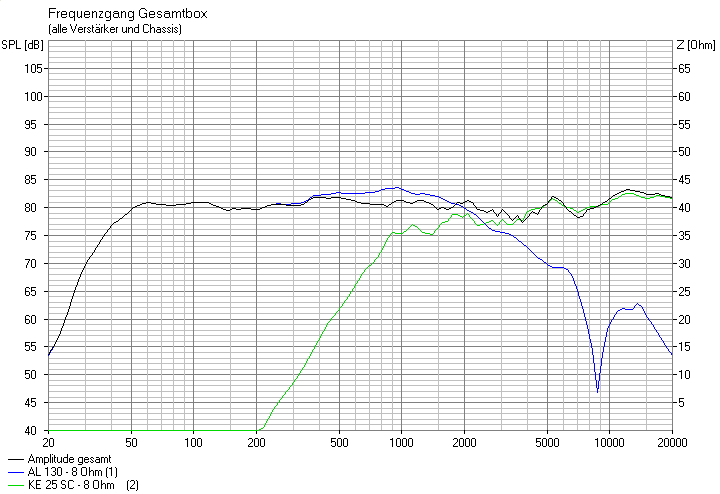

                                Erstmal eine 2 Wege Box wie man sie normalerweise baut:
                                Boxsim-Datei:
                                http://www.megaupload.com/?d=6L8BNQQ0
                                Der Frequenzgang: Man sieht die Summenkurve und den Kreuzungspunkt 6 dB darunter!
                                Der Phasengang: Nur weil die einzelnen Phasen im Übernahmebereich deckungsgleich sind, ergibt sich eine perfekte Addition in Höhe von 6 dB in der Summenkurve!

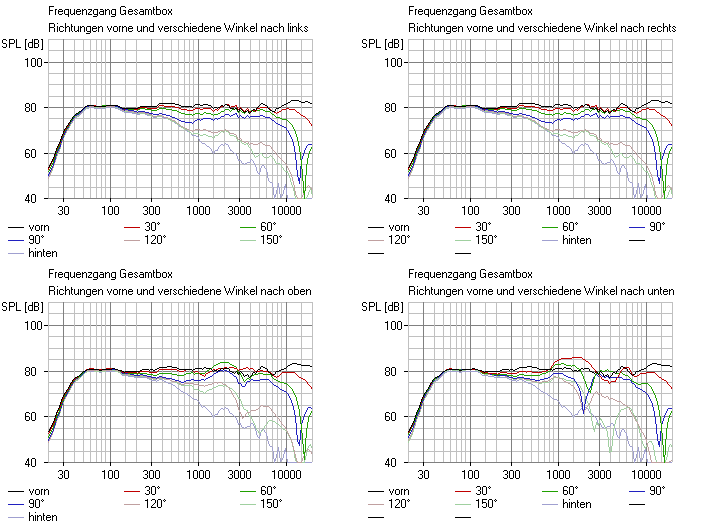

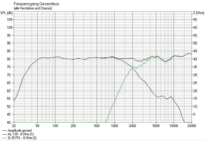

                                Jetzt ein Versuch dieser 2 Wege Box mit linearer Phase oder Gruppenlaufzeit!:
                                Es wurden Filter 1. Ordnung mit Sperr- und Saugkreisen verwendet. Die Überlappung läuft von ca. 1000 Hz bis ca. 3000 Hz. Ich weiß, es ist nicht perfekt. Die Belastbarkeit des HT lassen wir jetzt mal aus dem Spiel! Obwohl es hier mit der KE25 sogar geht!
                                Der Frequenzgang: Man sieht in der Summenkurve bei der Kreuzung keine Schalladdition! Der Summenpegel bleibt auf dem Pegel eines Chassis! Unterhalb davon löschen sie sich um ca. 3 dB aus. Darüber addieren sie sich ca. um 3 dB!
                                Der Phasengang: Man sieht im Überlappungsbereich von ca. 1000 Hz bis ca. 3000 Hz verlaufen die einzelnen Phasen zueinander! um 90 Grad versetzt! Die Gesamtphase einer Box ist immer das gewichtete Mittel der Einzelphasen! Die Gesamtphase wird trotzdem noch zu viele Phasendrehungen haben!
                                Das Runstrahlverhalten: Vertikal gibt es Überhöhungen. Vertikal sind aufgrund des Gangunterschiedes die Einzelphasen wieder in Phase zueinander! Es kommt zur Schalladdition und zur Überhöhung!
                                Die D'Appolito-Anordnung, wie z.B. bei der Couplet, könnte hier helfen. Vertikal hat sie einen Einbruch, der hier ausgleichend wirken könnte! Die Box hat hier aber nur einen Tiefmitteltöner!
