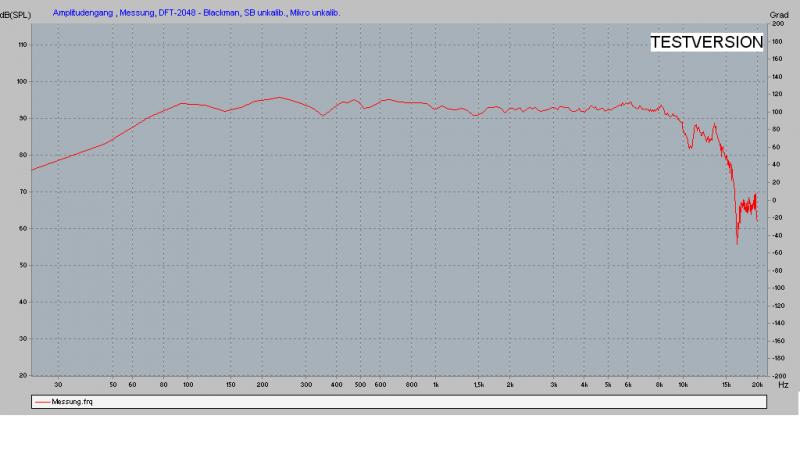

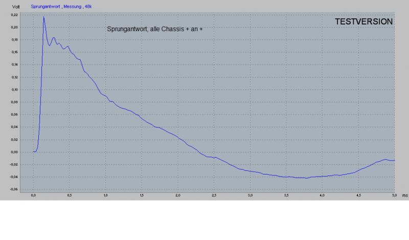

                      @Christian,
                      hier die ersten Messungen:
                      Gruss Marc
                      P.S. Die Sprungantwort bleibt erhalten bei Messungen auf Hoehe Hochtoener, zwischen beiden Chassis und auf Hoehe Tieftoener, schraege Schallwand (auf SEO´s ausgerichtet)
                      Coax Hörer

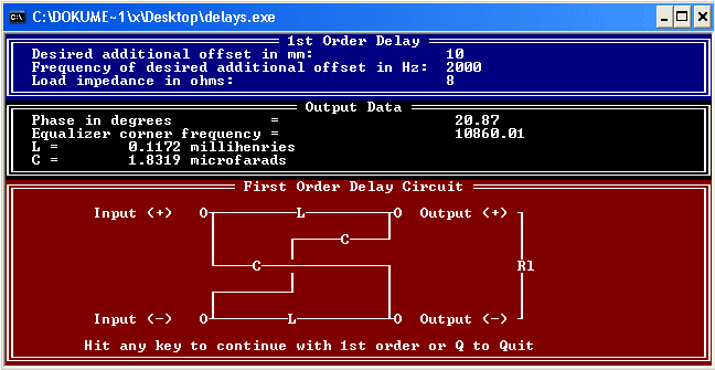

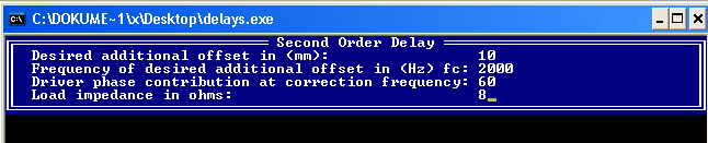

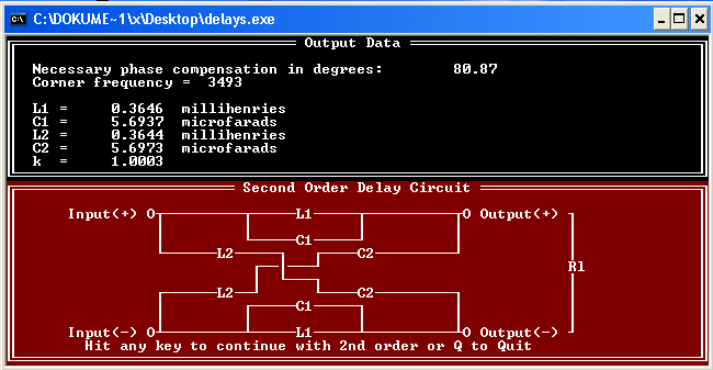

                          Zu Allpassfilter:
                          Fabi schrieb mir, dass ein "langsamer" 2. Ordnung die Phase gerade bekommt.
                          Zu Boxsim und Allpassfilter:
                          In Boxsim kann man sehr gut mit dem "Spezial"-Chassis 50 dB 1A die Phase des Allpassfilters sehen!
                          Allpassfilter kann man vorher mit dem Programm Delays berechnen:
                          Die Angaben zu 2. Ordnung verstehe ich nicht so richtig.
                          Hier mal ein paar Screenshots:
