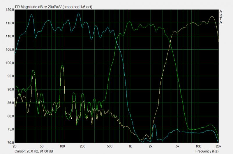

                          Wir haben drei komplexe Frequenzgänge (Bandpässe), die wir überlagern. Das muss schon berücksichtigt werden.

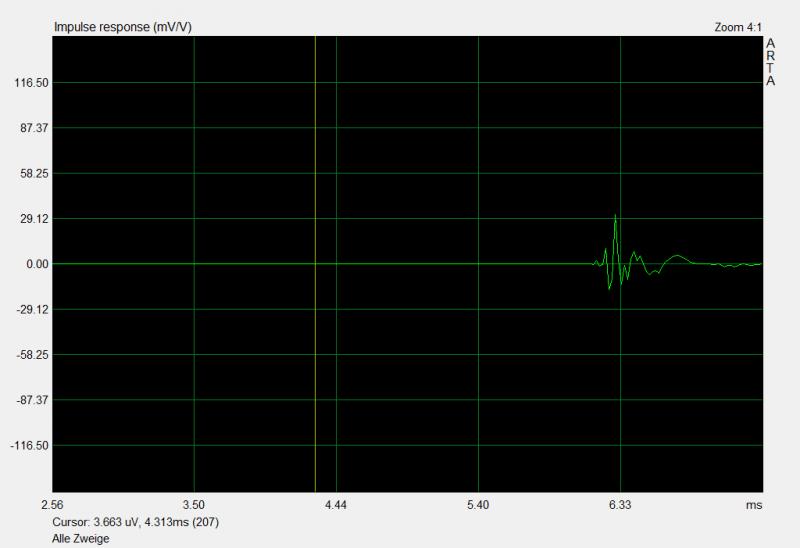

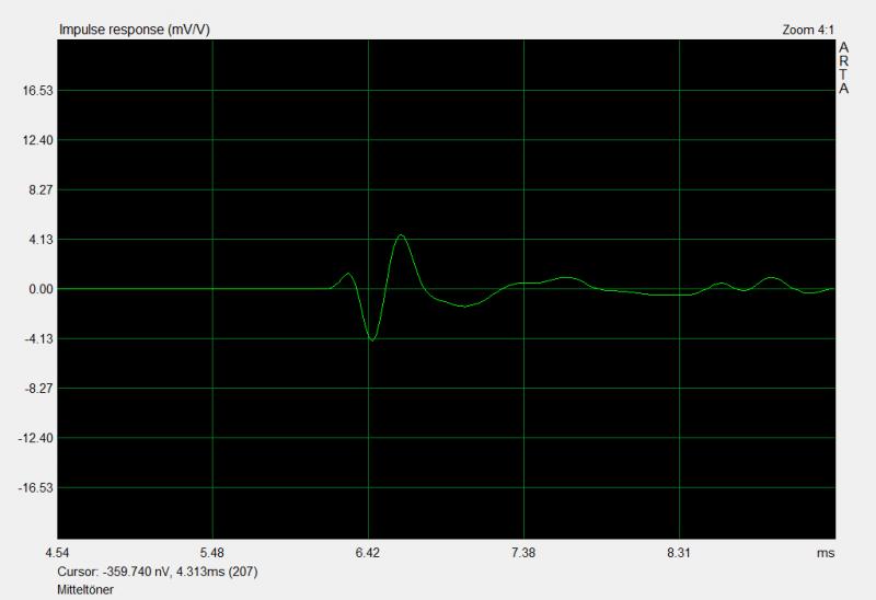

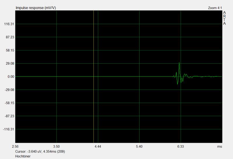

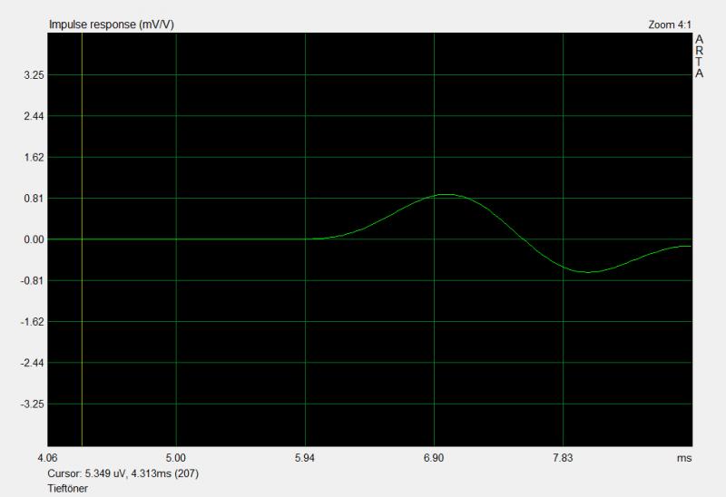

                          Um mal zu verdeutlichen, wie wenig eigentlich aus der Impulsantwort zu sehen ist, habe ich mal meine Aktivweiche angestöpselt und die einzelnen Zweige gemessen. Die Trennungen erfolgen jeweils mit 48 dB/Okt, also mit ordentlich Phasendrehungen. Die Beschriftung ist unten links.
                          Und nun zeigt mir mal den einen Hochtönerimpuls und sagt mir wo der Mitteltönerimpuls im Gesamtimpuls zu finden ist...
                          Zur Erklärung: alle Frequenzen tragen mit gleicher Gewichtung zur Form der Impulsantwort bei. Das bedeutet, die Verteilung der Frequenzen (0-20000 Hz) ist wie folgt:
                          Hochtöner: 80,5 % (3800 - 20000 Hz)
                          Mitteltöner: 15,7 % (660 - 3800 Hz)
                          Tieftöner: 3,8 % (0 - 660 Hz)
                          Wenn ihr jetzt immer noch glaubt, aus der Impulsantwort irgendwas ablesen zu können, kapituliere ich...
