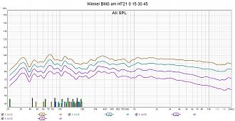

                und noch die wirklich sauberen Winkelmessungen, das gefällt mir wirklich ausgesprochen gut:
                (Bem. ich bin aber selten dämlich, beim nächsten mal drehe ich die HT21 noch 90 Grad rum. denn ich habe diese falsch verschraubt, ist mir erst bei den Winkelmessungen aufgefallen.)

                  Freut mich, dass das Ding besser als erwartet funktioniert.
                  1.1 KHz bei sauberem Klang um 110 dB ist ja auch gerade mal 1/2 Watt pro Treiber.

                          die Messung von heute morgen habe ich hier gespeichert und heute mittag nochmals genauer angeschaut, ... das Abstrahlverhalten des HT21 ist absolut tadellos, deutlich besser als das Horn vom AMT.
