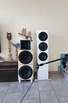

          • 10167
          Klicke auf die Grafik für eine vergrößerte Ansicht  Name: IMG_2248.jpg Ansichten: 0 Größe: 633,6 KB ID: 721764
          nach langen theoretisiertem hin und her und nach den ersten Messungen an der Morelkombination werde ich andere Tiefmitteltöner für die Morel finden wollen, ... Der Kennschalldruck ist mit weit unter 90 dB sehr viel schlechter als die Kombination im Bild aus meinem Soliumbau, ... somit passt vom maximal möglichen Pegel eher die Solikombination aus Satori-Mitteltonkalotte und G20SC, ... Denn mit diesen Randinformationen, passt die deutlich leistungsstärkere Satori besser ins TIW300-Konzept.
          Im Umkehrschluss würde die Morelkombi besser zu den TIW200 in CB passen, ...
          Der Schreihals-Kopf ist mit 230 mal 230 auch so groß gebaut, dass ich lediglich die Front des Kopfes neu verleimen muss und die runde Scheibe dort mit 222 mm Außendurchmesser dort integrieren kann, ... Die Passivweiche der Soli werde ich dann überprüfen, ob ich diese direkt nehmen kann. Die Breite der Soli und des Schreihalskopfes ist sehr ähnlich, sodass es durchaus sein kann, dass ich an den Bauteilen garnichts ändern muss, ...
          Also, wird kurzerhand umgeplant und nächste Woche gleich umgesetzt, ...
          die Aktivelektronik steht auch schon fest, ob ich dann per USB aus dem WIIM AMP gehe, oder direkt in die MiniDSP Flex gehe, entscheide ich noch, ...
          Klicke auf die Grafik für eine vergrößerte Ansicht  Name: IMG_2458 2.jpg Ansichten: 0 Größe: 350,3 KB ID: 721765
          ps. wer die AMT im Horn haben möchte, bitte melden, sie wären jetzt frei.
            • 10167
            ja, mittlerweile ist der AMT plus Horn verkauft und Visaton hat den neuen Hochtöner G25NDWG präsentiert, ... der neue Hochton hat einen enorm hohen Kennschalldruck, wo dann ein lauterer Mitteltöner gesucht werden muss. Im anderen Thread im Forum kombiniere ich den G25NDWG mit einem B100, was zwar im Bündelungsverhalten bei hoher Trennung super passt, aber der Hochton nicht seine volle Leistungsfähigkeit ausspielen kann, ... seit einem Jahr steht in der Ecke der Schreihals 2024, und im Keller liegen jede Menge laute Mitteltöner, auch Mitbewerberprodukte von Beyma und andere, wieso nicht mir meinem Lieblingschassis dem DSM50 kombinieren.
            nach der aller ersten simulation denke ich dass dies eine gute Box werden wird mit einigen Kompromissen in der Bündelung, ... und die Phase zwischen MT und HT ist auch alles andere als Optimal. Da mein Holzkeller wieder voll gefüllt ist, gehe ich in den nächsten Tagen an die Umsetzung. Vielleicht möchte jemand die Trennung in der simulation verbessern, aber bitte keine Aplitudenkorrektur. Denn der teilaktive Aufbau wird so gemacht, dass ich lediglich die Trennung passiv mache und die Amplitude dann aktiv hinziehe.

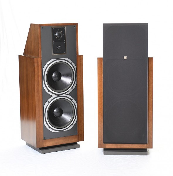

              • 28432
              2 30er plus 5er Kalotte und 2er Kalotte hatte ich mal, waren meine ersten Fertig-LS nach Eigenbau und eine Offenbarung -damals, denn Bündelung gab es noch nicht. Nur einer ging in den Kofferraum. Die Geräte waren auch Revox.
              Klicke auf die Grafik für eine vergrößerte Ansicht  Name: ?u=https%3A%2F%2Fwww.springair.de%2Fmedia%2Fimage%2Fa3%2F6d%2F3e%2F79827_600x600.jpg&f=1&nofb=1&ipt=72744bf5d988e834e5b21a8e7b340ed1b82f384a1c7ca4ee8ea7ee82ed5815bc&ipo=images.jpg Ansichten: 0 Größe: 56,4 KB ID: 723917
                • 10167
                2 30er plus 5er Kalotte und 2er Kalotte hatte ich mal, waren meine ersten Fertig-LS nach Eigenbau und eine Offenbarung -damals.
                was für eine Kaufbox war dies denn?
                  • 10167
                  hab noch wenig an der Simulation rumgemacht:
                    • 28432
                    https://www.hifi-wiki.de/index.php/Revox_Symbol_B
                    Hatte die an einen Berliner verkauft per Spedition geliefert. Der schrieb mir, dass er und seine Frau vor Glück über den Klang geweint hatten. Danach hatte ich die Vox 252, die noch besser klang, auch wenn wir nicht geweint haben...
                    Hatten einen Super Kennschalldruck, 0,6 Watt für 90 dB und Mörderbass, bis meine Frau mit "1812 Telarc" die PassivMembran zerlegte, wurde aber repariert vor dem Verkauf.
                    Zweite Simu hat günstigere Bündelung, ev muss du den MT etwas leiser stellen. (Die Revox hatte auch MT-HT-Regler).
