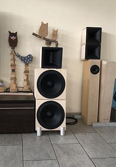

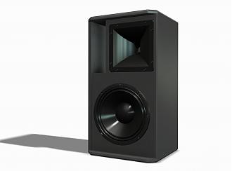

    Hallo!
    Das Horn um 90 Grad zu drehen, wäre ja kein Problem. Bei dem Preis, den Visaton heute dafür aufruft, wären offizielle Winkelmessungen horizontal und vertikal eigentlich wirklich sehr schön. Ich war der Meinung, daß ich nach der Vorgabe richtig eingebaut habe. Mal sehen.
    Gruß Bernd
      • 10102
      du hast das Horn nach dem Bausatz richtig herum eingebaut, ...
      Klicke auf die Grafik für eine vergrößerte Ansicht  Name: PA 110 H 180718_1_1.jpg Ansichten: 0 Größe: 414,1 KB ID: 712699
      und ich setze es so ein wie auf dieser Zeichnung:
      Klicke auf die Grafik für eine vergrößerte Ansicht  Name: ht21_tz_180611_0.gif Ansichten: 0 Größe: 150,6 KB ID: 712700
      der Unterschied ist akustisch groß, ... besonders im angesprochenen Bereich mit der Beule, ... und im Superhochton ist mit meiner Ausrichtung speziell bei 30 Grad immer noch genügend Hochton da, wobei dies bei deiner Ausrichtung ab 10kHz extrem abfällt. (Messtechnisch)
      Als ich die erste Abstimmung am ersten Tag habe laufen lasse meinte ich dass der Hochton defekt sei, als ich dann 90Grad verdreht habe war es besser. Jetzt mit der Hochtonkorrektur mittels EQ ist mir das Klangbild auch angenehmer mit meiner Ausrichtung, ...

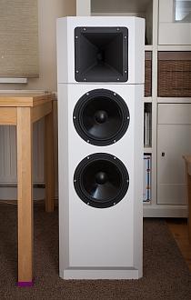

        • 10102
        ich habe eine Weile im Netz gesucht, seit 2018 gibt es einige Umsetzungen in der Forenwelt. Die setzen alle die Hörner so herum hinein wie du es gemacht hast:
Ansichten: 342
Größe: 199,1 KB
        ich finde trotzdem dass die Messungen anders herum harmonischer sind, ...

          guten Morgen, unbestritten, das HT21 Horn gefällt mir super, und auch der Treiber von BMS ist ein super tolles Teilchen.
          ich würde zunächst das kleinere Kopfteil mit dem HT21 bei Seite stellen und wieder mit dem Beyma AMT im Horn weitermachen, ... es sind die kleinen Details die gesucht und beseitigt werden müssen. Es steht immer noch die Idee im Raum den AMT ohne Horn einzusetzen, ... denn mit dem Vergleich des HT21 und des AMT Horns sehe ich, dass Visaton meilenweit, speziell in der Abstrahlung zu den Seiten hin, deutlich die Nase vorne hat.
          Es kam hier schonmal die Idee ein neues Horn aus MPX zu machen. Aber was modifizieren? aktuell ist das Teil schon mehr ein Waveguide als ein Horn, ... man könnte die Tiefe leicht anpassen, aber da würde ich eher flacher werden wollen da ich den Maxpegel eh nicht brauche, ... was meint ihr?
          jetzt ist noch etwas früh, Messungen mit großen Pegeln zu machen, ...
          ich würde mir nochmals die Trennung anschauen wollen und im Detail schauen ob da die Phase auch in Winkeln passt und dann würde ich mir auch nochmals den Superhochton anschauen wollen ob man über eine Anhebung von weiteren dB in größerem Wert, noch die Winkelhochtonfähigkeit verbessern kann, ... mir gefällt einfach nicht, dass schon unter 30 Grad kaum Hochton vorhanden ist, ... das kann das Visatonhorn deutlich besser. Natürlich hat das mit Physik zu tun, es ist eben extrem schwierig aus der riesigen Fläche Hochton unter Winkeln zu erhalten, ... Ich würde es versuchen wie bei der Abstimmung bei Breitbändern, ... einfach auf Achse anheben und hoffen dass es auf Achse nicht negativ durchkommt, sodass unter Winkeln noch genügend Hochton übrig bleibt. Ein Versuch ist es wert bevor ich das AMT Köpfchen auseinandernehme.
