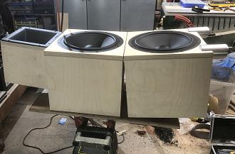

      ja, das hat mir jetzt wirklich keine Ruhe gelassen, ... ich habe gemerkt, dass beim Festschrauben die Cuben verrutschten, ich habe anstatt 7 mm nun 8 mm Löcher bei M6 gemacht und die Cuben in Position gebracht und dann fest verschraubt, ... ein kleinen Trick: Ich habe Abstand zwischen den Cuben gebracht so merkt man den Übergang nicht mehr so sehr und das Unsaubere ist jetzt weg, ... morgen möchte ich die Chassis verdrahten und verschrauben und dann gehts auch schon los mit der ersten Abstimmung und vielleicht auch schon eine erste längere Hörprobe.
      oben vorne 5 Unterlegscheiben und hinten ungefähr 15 Stk. so ensteht dann am Hochtöner die waagerechte Position. Mit der Wasserwaage überprüft.

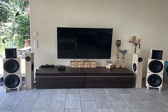

      unten am Gehäuse habe ich zwei Keile mit 10 Grad an der Hinterkante verklebt sodass es vier Auflagepunkte zum Boden gibt, die zwei verklebten Keile und die zwei Füße, je Box ... mir war nur wichtig dass man diese Keile von der Seite nicht sieht, ...
        • 10057
        der Versuch des Schreihales, ist erstmal optisch gelungen, wie ich finde, ... aber ich gebe ein Versprechen ab, schon wieder habe ich einen Hexenschuss, weil die Teile so enorm schwer geworden sind, ... ich werde so schwere Boxen nicht mehr bauen, ... ich habe es geschafft die Boxen gerade so ins Wohnzimmer zu schleppen, ... jetzt ist erstmal "Beine hochlegen" in Stufenlage angesagt. Ich muss gestehen, dass ich an einigen Stellen nicht die übliche Sorgfalt im Zusammenbau gehabt habe, einfach weil ich mich mit den insgesamt "6" Gehäusen etwas übernommen habe, ... auch das werde ich nicht mehr tun, ... meine üblichen 2.1, also die kleinen "ariaähnlichen" und üblichen SATs sind halt doch deutlich schneller gefertigt, und noch "1!" Subwoofer dazu und fertig ist das Gesamtsystem, ... jetzt habe ich für "2.0" sechs Gehäuse gefertigt, was jede Menge Säge- und Schleifarbeit war. Auch der schlussendliche Zusammenbau hat mir jetzt den letzten Nerv gekostet, ... Die kosten die dahinterstehen bei einer solchen Bauweise ist auch nicht ohne, ... es wurden hier einige qm MPX verschafft.

        meine nächsten Gedanken gehen in Richtung Elektronik, ... ich werde der Einfachkeit halber erstmal die Elektronik des Kellerprojekts 2023 nehmen, ... das ist die Behringer und der Topping PA3 im HT und der Apart Champ 2 im TMT, ... Die Behringer DCX habe ich durch den jahrelangen Einsatz einfach deutlich besser im Griff als das Audaphon DSP 24. Vom Topping bin ich super angetan wegen des Rauschverhaltens, was absolut einwandfrei ist, ... und der Champ 2 hat mit 350 Watt ordentlich Power bei 4 ohm, das sollte reichen, ... ich werde zunächst die aktive Zweiwegeweiche umsetzen, also ohne die schon diskutierten Spulen im untersten Bass, ... ich habe, um flexibel zu bleiben, alle sechs Leitungen nach außen gelegt, da kann ich vom Zweiweger über Zweieinhalb bis zum Dreiweger austesten, ...
        vielleicht raffe ich mich noch auf, dass ich heute noch die ersten Töne spielen werde, ... kommt auf meinen Rücken an, Gruß Timo

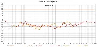

            das Zusammenstecken habe ich trotz "Rücken" hinbekommen, und die Abstimmung war auch schnell gemacht, ... Trennung bei 1,2 kHz (aktuell), ein breibandiger EQ im Hochton und drei schmalbandige im TMT und dann sieht es so aus:

            bevor jetzt gleich wieder kommt: "das funktioniert überhaupt nicht", möchte ich noch in den Raum werfen, dass ich gerade mal 10 Minuten abgestimmt habe und die Trennung alles andere als Optimal ist, ... ABER für die wenigen Minuten sieht das doch schon ganz gut aus, ...
            Gerade der Klirr sieht doch schnmal super gut aus, bei dem Mess-Signal von rund 105 dB (Nachgemessen mit den Messknecht), ...
            Interessant ist noch dass der linke Bass etwas mehr als 2 dB lauter ist, das musste ich am Verstärker korrigieren, ... Ein Fehler beim Verdrahten kann ich deshalb nicht ganz ausschließen, ...

                              Das sieht alles ziemlich vielversprechend aus.
                              Lediglich die Trennfrequenz sehe ich weiterhin kritisch.
                              Die Klirrmessung zeigt das Problem auch auf.
                              K3 ist im Bereich 1-1.2 khz höher als K2 und laut Hobby Hifi Selbstbau (Wieviel Klirr ist zuviel) bei ca 100 dB schon fast an der Hörbarkeitsschwelle.
