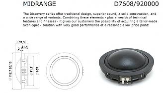

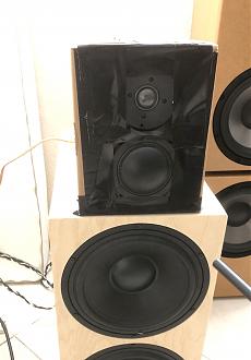

                    ein kleiner Appetizer, wie es hier weitergeht:
Ansichten: 400
Größe: 214,9 KB
                    Klicke auf die Grafik für eine vergrößerte Ansicht  Name: IMG_2214.jpg Ansichten: 0 Größe: 700,7 KB ID: 712808
                    Klicke auf die Grafik für eine vergrößerte Ansicht  Name: IMG_2216.jpg Ansichten: 0 Größe: 1,55 MB ID: 712809
                    Klicke auf die Grafik für eine vergrößerte Ansicht  Name: neuer Schreihalsaufsatz Kalotten.jpg Ansichten: 0 Größe: 227,7 KB ID: 712810
                    wenn aktiv der Bereich um 2 kHz um 3-4 dB angehoben wird gefällt mir das sehr gut. Bei der Trennung strebe ich um die 600 Hz an, soweit kenne ich die Scanspeak-Kalotte, dass ich sagen kann dass dies gut funktioniert. Und die Sica-Kalotte ist passiv bei 2,2 kHz getrennt. (Messungen von heute; das mit dem Anheben bei 2 kHz kenne ich gut, da ist die Mitteltonkalotte schuld, die relativ schnell in den Sinkflug geht.)
                    Dieser Appetizer soll einen Vorgeschmack geben, dass ich meine geliebten Kalotten mal wieder einsetzen möchte. Die Messungen sehen in Summe richtig gut aus, speziell Klirr, Spectrogram und RT60 Decay, sieht sowas von gut aus, dass ich die Box unbedingt umsetzen muss. Die aufwendigen Unterteile müssen ja irgendwie auch klanglich ausgereizt werden.

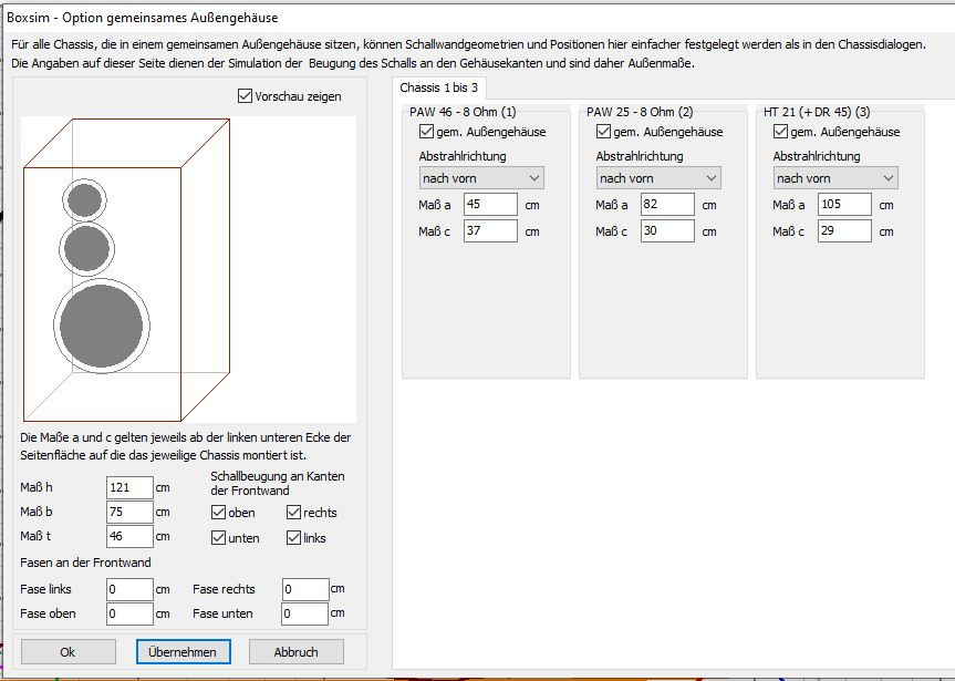

                      Ich bin sonst mehr bei DIYAudio und AudioScienceReview unterwegs, doch hier wollte ich eine Ergänzung zum für mich seit langer Zeit mal wieder richtig spannenden Beitrag zu Verfügung stellen. Ich habe mir mal die Zeit genommen, ein Projekt mit dem HT 21 Horn mit der horizontalen und der vertikalen Messung direkt zu vergleichen, sieht bei mir so aus:
                      Klicke auf die Grafik für eine vergrößerte Ansicht  Name: PAW46-PAW25-HT21-Gehäuse-Capture.JPG Ansichten: 0 Größe: 109,5 KB ID: 712817
                      Klicke auf die Grafik für eine vergrößerte Ansicht  Name: PAW46-PAW25-HT21-FG-horizontal-vertikal-Vergleich-Capture.JPG Ansichten: 0 Größe: 325,2 KB ID: 712818
                      Wenn man sich das anschaut und mit der Hornsimulation von Celestion noch vergleicht, das passt schon
                      Quer H 40 Grad V 60 Grad 220 x 220 Diffraction Horn
                      Std. H 60 Grad V 40 Grad 220 X 220 Diffraction Horn
                      Klicke auf die Grafik für eine vergrößerte Ansicht  Name: HT21-Celestion-Wizard-H40-V60-Capture.JPG Ansichten: 0 Größe: 32,7 KB ID: 712819 Klicke auf die Grafik für eine vergrößerte Ansicht  Name: HT21-Celestion-Wizard-H60-V40-Capture.JPG Ansichten: 0 Größe: 32,3 KB ID: 712820
                      https://celestion-horn.netlify.app/
                      Beim Einbau mit dem Schlitz quer wird horzontal stärker gebündelt, im Superhochton wird mehr Energie gerichtet abgegeben, geringerer Pegelabfall auf Achse gemessen und am Hörplatz auch wahrgenommen, denke ich. Eventuell ist die Krönung auf den HT 21 in quer noch ein TL 16 H für den SHT drauf zu setzen, vom Bündelungsmaß im Übergangsbereich könnte es dann sogar passen, ich musste den Visaton Bullet Tweeter für mein grosses 44 cm Horn (runde Mundöffnung) wieder abbauen, der Übergang zum grossen Horn hat einfach nicht passen wollen. Unbedingt richtig gemacht hat der Verfasser des Beitrags Timo den HT 21 in einen stabilen Kasten in MPX einzusetzen, das Alu Horn erzeugt sonst massiv Glockenklang - nur Holzhörner kann man problemlos einach auf die TMT Gehäuse drauf setzen.

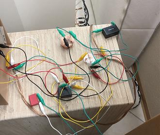

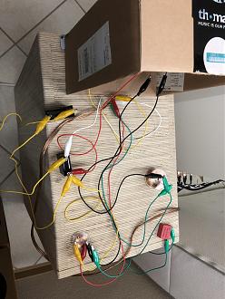

                              Klicke auf die Grafik für eine vergrößerte Ansicht  Name: IMG_2214.jpg Ansichten: 0 Größe: 700,7 KB ID: 712837
                              Klicke auf die Grafik für eine vergrößerte Ansicht  Name: IMG_2217.jpg Ansichten: 0 Größe: 1,26 MB ID: 712838
                              Klicke auf die Grafik für eine vergrößerte Ansicht  Name: sehr gute Abstimmung der Kalotten.jpg Ansichten: 0 Größe: 225,0 KB ID: 712839
                              der kurze Ausflug in Richtung Kalotten habe ich mit dem heutigen Tag beendet, ...
                              Trennung bei 1,7 kHz, das würde bei diesen spezielen Treibern super klappen, ... aber, dann würde mit angestrebter Trennung bei 500 bis 600 Hz die Mitteltonkalotte wirklich nur 1,5 Oktaven spielen und die Abstrahlung ist deutlich schlechter als mit dem HT21 oder mit dem AMT im Horn, ... der Sicahochtöner ist etwas zickig, ... der spielt zwar mit super Kennschalldruck, weit über 90 dB, allerdings muss dieser auf Grund der Senke im Mittelton deutlich tiefer spielen als ich vor hatte, ... in aktiv habe ich die Mitteltonsenke einfach im MT angehoben was jetzt hier in passiv nicht so einfach ist. Und so entstand die Trennung bei 1,7 kHz, was vom Maximalpegel der Hochton mitmachen würde aber mit einem miserablen Abstrahlverhalten, ... das zeigt schon die 30 und 45 Grad Messung (hier nicht im Bild). Alleine von der Achs- oder 15 Grad-Messung könnte man noch Meinen, dass alles in Ordnung ist.
                              Also bleibt zunächst der AMT im Horn mit der richtig tollen Alternative dem BMS Treiber im HT21.
