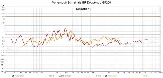

            Auch in diesem Forum möchte ich nochmals argumentieren warum ich keine BR-Variante umgesetzt habe und
            nach dem Vorversuch dann in CB gegangen bin, ... dies war der Vorversuch mit Messung des Klirrs.

Name: Vorversuch Schreihals, BR Doppelsub GF250.jpg
Ansichten: 567
Größe: 177,9 KB

            Für mich die Bestätigung, dass es richtig war in CB zu gehen.
            Klirr im Grundton und Gruppenlaufzeit im Bass sind deutlich verkleinert bei der umgesetzten Variante der TIW300 in CB.

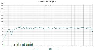

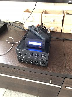

                    hallo in die Runde, beim Schreihals ging es heute mit dem Versuch weiter die EQs auf den Audaphon DSP 24 zu übertragen, ... das erste Messergebnis sah sehr bescheiden aus, ... einige EQs musste ich modifizieren und schlussendlich sah es nach der neuen Abstimmung dann so aus:
                    Klicke auf die Grafik für eine vergrößerte Ansicht  Name: IMG_2195.jpg Ansichten: 0 Größe: 1,02 MB ID: 712180
                    Klicke auf die Grafik für eine vergrößerte Ansicht  Name: schreihals mit audaphon.jpg Ansichten: 0 Größe: 231,6 KB ID: 712181
                    was mir sofort aufgefallen ist, dass das Audaphon deutlich weniger Maximalpegel liefert, ...
                    der Unterschied ist ja, dass ich unsymmetrisch in den Audaphon DSP reingehe, also da schon einige dB weniger und innerhalb des DSPs werden auch nochmals 6 dB geschluckt, ... das hatten wir auch schonmal im anderen Thread, ... im Umkehrschluss fehlern etwa 12 dB an Maxpegel im Vergleich zur Behringer, ... wenn mir bei der Behringer bei 80 von 100 schon die Ohren abfallen mit rund 115 dB, ist jetzt bei 100 von 100, also vollem Pegel am PC, der Maxpegel immer noch deutlich unter 110dB, ... wo deutlich mehr geht, ...
                    positiv ist, dass das Audaphon absolut rauschfrei ist, ... und der Hochton auch mehr als deutlich runtergeregelt ist, wie im Bild zu sehen ist. Ich werde noch die Abstimmungen verbessern und den Maxpegel steigern, ... Schlussendlich kann ich mal versuchen einen deutlich stärkeren Verstärker von unten zu holen und so den Basspegel steigern, ... die Wiedergabe gefällt mir nämlich durch diese Rauschfreiheit absolut gut, ... vielleicht finde ich auch ein 4,4 mm Klinke auf Cinch, ... auf XLR habe ich ja auch eins gefunden dann könnte ich mit mehr Pegel in das Audaphon hineingehen, ...
                    Also es gibt schon noch Lösungen um die Performance noch zu steigern, ...

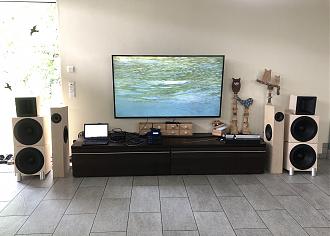

                      durch verschiedenste Einstellungen am Audaphon bekommt man das Teil auch laut, ... die Einstellung am PC stand auf 80 von 100, und hier beginnt in meinen Ohren der Punkt wo das Klangbild unangenehm wird. Also viel höherer Pegel als ich im vorhinein mir gedacht habe.
                      Klicke auf die Grafik für eine vergrößerte Ansicht  Name: IMG_2196.jpg Ansichten: 0 Größe: 1,12 MB ID: 712191
                      ich habe die Box aber jetzt etwas anders abgestimmt und zwar unter etwa 15 Grad, ... und die Teile etwas vom Hörer weggedreht, ... also ähnliche Abstimmung wie bei stark bündelden Breitbänder und es klingt etwas ausgewogener, ...
                      Klicke auf die Grafik für eine vergrößerte Ansicht  Name: IMG_2197.jpg Ansichten: 0 Größe: 1,25 MB ID: 712192

                          dass die Boxen einen enorm hohen Kennschalldruck haben merkt man im direkten Vergleich zur Stella TIW200B100, als ich den TV hinzugeschaltet habe. Ich musste erstmal am Audaphon minus 15 dB einstellen, dass es mit der Lautstärkeregelung am TV wieder funktioniert. Es war viel zu laut.
                          Klicke auf die Grafik für eine vergrößerte Ansicht  Name: IMG_2199.jpg Ansichten: 0 Größe: 1,29 MB ID: 712202
                          ich würde diese Boxen mal eine Zeit im Dauertest stehen lassen, ... allerdings war der Schreihals eh nur ein Versuch ob man heute was ähnliches und modernes zusammen bekommt was die Performance der Monitor nahe kommt, ... mit der Einfachst-Elektronik kommt schon richtig Potentes raus.

                            ach ja, am Wochenende hatte ich Zeit das Teil auf Herz und Nieren zu testen. Die Verstärker brauchen freien Platz um Atmen zu können. Die haben eine enorm gute Sicherheitsausstattung und schalten die Endstufe bei "zu Warm" seitenweise runter, ... Sprich einmal schaltet der rechte oder linke Kanal ab, und ich habe mir Gedanken gemacht warum das dies so ist. Bis ich drauf gekommen bin die Verstärker wegen der Wärmeabfuhr nebeneinander zu stellen. Danach dachte ich, selten dämlich, aber so ist das halt. Eigentlich weiß man es und tritt trotzdem immer wieder rein, ... jetzt wo die Endstufen nebeneinander stehen gab es keine Ausfälle mehr.
                            Da ich alle EQs ausgenutzt habe bin ich jetzt echt am überlegen ob ich nochmals komplett von vorne beginne. ich bräuchte noch mindestens einen EQ mehr um den unteren Grundton feinfühliger zu kontrollieren, ... vielleicht fange ich nochmals ganz von vorne an, und versuche grundweg mit den EQs zu sparen, ... Morgen mittag habe ich ein paar Stunden Zeit nochmals abzustimmen, ... leider kann man aufgesparte EQs im HT nicht für den TMT nutzen, das ist bei der Behringer möglich, bei dem Audaphon hat man glaube ich sechs EQs und zwei Shelf. Bin gespannt ob ich anderweitig ins Ziel komme. Auf der einen Seite ist der Hochton super gut geworden, und im TMT-Bereich hätte ich gerne im Oberbass noch einen EQ frei, den man je nach Musik mal zu oder abschaltet. Ich habe mir auch schon gedacht die Klangregelung der Endstufe mit zu nutzen, ... Mal sehen was draus wird.
                            Manche Musikstücke sind nun zu fett abgestimmt, bei den meisten passt es aber ganz gut, ... den Mittelweg habe ich noch nicht gefunden.

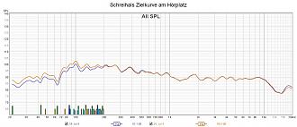

                                man spricht immer wieder in den Foren über eine sogenannte Zielkurve am Hörplatz, ... dies ist zumindest für mich nach den sehr nahen Messungen, 50 oder 100 cm, die letzte Messungen, die ich mache, ... und es gab auch hier einiges an Überraschung. Was im Grundton und im Nahfeld noch sauber entzerrt wurde und teilweise mit minus 2 oder 3 dB rausgenommen wurde habe ich am Hörplatz wieder auf Null zurückgestellt. Und dann, dies hat Klaus mal so treffend formuliert, der Anbau schluckt Bass ohne Ende. Hier habe ich jetzt einiges an Gegenkorrekturen vorgenommen, und habe wieder den Bass angehoben, ... und ich bin sicher noch nicht fertig, ...
                                Was mir super gut gefällt ist der Bereich oberhalb 100 Hz bis 10000 Hz, die Kurve hat bis 400 Hz ein neutraler Verlauf und danach fällt er moderat bis in den Hochtonbereich hinein sehr sanft ab. Im Superhochtonbereich messen sich alle Boxen in diesem Raum so wie diese Box hier, ... einfach weil der Hörplatz 6 Meter entfernt ist. Da gab es für mich keine Überraschung. Der Hochton ist jetzt schon 6 dB angehoben und das braucht der Hochtöner auch, auf diese große Entfernung.
                                Klicke auf die Grafik für eine vergrößerte Ansicht  Name: Schreihals Zielkurve am Hörplatz.jpg Ansichten: 0 Größe: 211,0 KB ID: 712278
                                Das was hier Bass-Schwach aussieht kommt in Wirklichkeit komplett FETT abgestimmt rüber, ... also ist meine letzte Einstellung die untere Kurve. Aber ich bin da noch nicht komplett am Ziel.
                                spätestens jetzt würde ich sagen, dass der Test aus Doppel-Hifi-Bass und AMT im Horn super funktioniert, ... die nächsten Wochen passiert noch der letzte Feinschliff.
