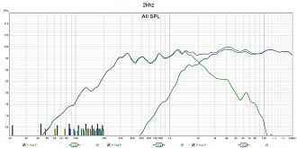

      einen kleinen Versuch musste ich unbedingt noch machen und zwar habe ich seit dem "Kleinen Feigling 2.0" den Beyma 5 Zoll hier rumliegen, ... der macht immer wieder eine super gute Figur, ...
      angedachte Trennfrequenz in passiv war dann nach längerem Überlegen 2 kHz und das habe ich auch nach einer Stunde mittels vier passiver Bauteilen erreicht:

      Aufgrund der Winkelmessungen wird das nicht umgesetzt, da müsste ich wohl eine höhere Trennung probieren, ... deswegen stirbt auch diese Variante.

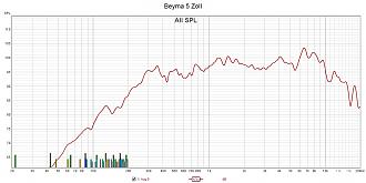

      ich habe aber auch gesehen, dass der Mitteltöner super gut mit dem TL16H könnte, dies habe nackt hier gemessen:
      (nur bin ich mir nicht ganz sicher, ob dies so einfach passiv zu realisieren ist; ich bin irgendwie zur Zeit auf dem Tripp eine halbaktive Variante zu machen, mit unterer Trennung aktiv und oberer passiv. Seit der MegaAria finde ich dies eine durchaus überlegenswerte Auslegung)

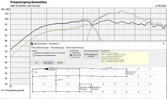

        was mich seit Tagen beschäftigt ist die Idee den Schreihals passiv zu betreiben, ... zumindest so passiv, dass ich nur eine Endstufe brauche, ... Nach Simulation der beiden Cubes mit den TIW300 bin ich auf eine ähnliche Weiche gekommen wie auch die Monitor MK3 hat, dort zu sehen eine 1.5mH Spule und 82µF Kondensator, ...
        Hier im Schreihals passt das nicht ganz und ich bin per Messung auf 1mH und 100µF gekommen, ... die 5,6mH Spule (der 2,5 Weiche) habe ich erstmal überbrückt und spielt aktuell nicht mit, also aktuell spielt eine 2 Wegeweiche, ... im AMT habe ich gleich gesehen, dass der Kennschalldruck im Übergang garnicht weit weg ist von dem was ich mit den beiden Bässen und der Weiche habe, ... ich fing mit 22 µF und einem Kondensator an, das sah schonmal garnicht schlecht aus, mit leichter Überhöhung an der Trennung, somit etwas kleiner, bei um um die 16µF siehts gut aus. ich habe halt das genommen was ich hatte 8,2 plus 4,7 plus 3,3, ergibt bei mir 16,2µF. Eine weitere Spule wird nicht gebraucht.
        und jetzt kamen die Schwierigkeiten, ... ich habe es nicht geschaft die massive Überhöhung bei 4kHz von 7 dB und Q=0,5 passiv rauszufiltern, ... dann habe ich die Variante gewählt, dass ich den Audaphon DSP nutze für die letzte "überalles"-Korrektur.
        Die Messungen habe ich hier alle liegen, das wäre jetzt echt enorm viel das alles einzustellen, ... nur so viel dass ich erstaunt war dass man für die Trennung lediglich drei Bauteile braucht: 1mH und 100µF im TMT-Bereich und ungefähr 16µF im HT-Zweig, ... zuletzt habe ich die Korrektur mit der aktiven Variante verglichen und ich war echt erstaunt wie nah ich durch die Einfachvariante an die aktive Variante dran gekommen bin, ... wenn ich da noch einen halben Tag an Abstimmung dranhänge wird man sogar den einen Verstärker nicht mehr brauchen, ... und vielleicht schaffe ich es ja auch noch den Hochtonbuckel passiv zu killen, ...
        das sieht aus der Simulation erstmal so aus:
        Klicke auf die Grafik für eine vergrößerte Ansicht  Name: passiver Schreihals plus aktiver überalleskorrektur.JPG Ansichten: 0 Größe: 239,5 KB ID: 712882
        und nach unzählichen Messungen:
        Klicke auf die Grafik für eine vergrößerte Ansicht  Name: passiver schreihals.jpg Ansichten: 0 Größe: 184,9 KB ID: 712883
        der 95dB Peak ist nur in einem Meter Entfernung zu messen, der verschwindet ab 2 Meter ... und die Raummode im Bass kommt mit der linken Box zusammen auf eine gute Bassbalance, denn links ist ein Tal, und das hebt sich super auf, ...

          • 2360
          Sieht gar nicht schlecht aus. Wenn du da noch einen TIW sanft rausnimmst (2.5 Wege) und einen schön breiten Sperrkreis mit Mittenfrequenz 3kHz vor das Horn setzt. ...
            • 10172
            ja, habe ich gerade eben gemacht, es läuft aktuell nur die passive Weiche ohne jeglichem DSP ... Mittenfrequenz bei 4 kHz beim AMT bedeutet 6.8 Ohm und 4,7µF und 0,33mH(klein). dann sieht es im Vergleich aktiv zu passiv so aus: passiv ist die, die im Bass etwas weniger bringt.

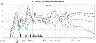

              • 2360
              Franky hat in der KT mal was vorgestellt, das hatte bei 600 / 700 Hz eine leichte Überhöhung. Hat sich viel anhören müssen, besteht aber drauf, das das Teil sonst nicht klingt. So what ....
                • 10172
                ne, du verstehst mich falsch, die Überhöung ist dem Umstand geschuldet, dass in einem Meter die Abstimmung gemacht wurde, ... in 1,5 und 2 Meter verschwindet der Buckel ganz allmählich, ... am Hörplatz ist er NICHT mehr vorhanden, ...
                im Umkehrschluss, bringt man den Berg in der Einmetermessung weg, wird am Hörplatz dort eine Delle entstehen und dies in einem wichtigen Bereich, im direkten Obertonbereich der Sprache und aller Instrumente, ... ich müsste die Messungen jetzt mal raussuchen, ... vielleicht komme ich dazu.
Name: 0 15 30 und 60 Grad Buckel verschwindet.jpg
Ansichten: 413
Größe: 209,2 KB
                ich habe leider die Messungen nicht mehr wiedergefunden, nur das hier, als ich Messungen zur Winkel gemacht habe, da sieht man den Effekt auch, je weiter ich nach draußen komme desto mehr verschwindet der Buckel, ... bzw er verschiebt sich unter winkel und in der Entfernung schwächt er sich ab und verschwindet. Somit unproblematisch, ... sieht hat sch...e aus.

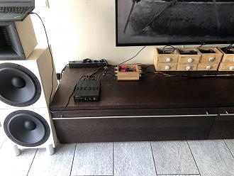

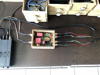

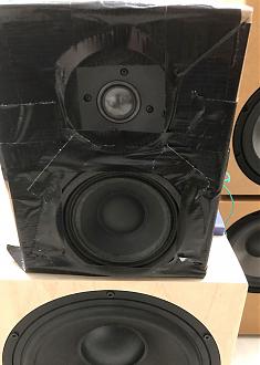

                  • 10172
                  mich hat es in den Fingern gejuckt etwas passives zu machen, seit gestern arbeite ich an der Abstimmung, ... im Bass 1mH Luft und 100µF Wima MKS 4 und im Hochton lediglich ein 22 µF Wima MKS 4 plus einer Mittenkorrektur von 0,33 mH (Luft klein) und 4,7 µF MKP und zwei parallelgeschalteten 10 Watt und 10 Ohm MOX Widerständen. sprich in Summe 5 Ohm, ... das sieht dann so aus:
                  Klicke auf die Grafik für eine vergrößerte Ansicht  Name: Schreihals mit passiver Weiche 0 15 30 und Hörplatz.jpg Ansichten: 0 Größe: 243,8 KB ID: 712900
                  und in der Abstimmung etwas wild:
                  Klicke auf die Grafik für eine vergrößerte Ansicht  Name: IMG_2219.jpg Ansichten: 0 Größe: 1,33 MB ID: 712901
                  dann habe ich eine erste Bauraumprobe gemacht, ob auch alles rein passt. Denn eine neue Kiste wolte ich nicht bauen, dann habe ich etwas schon Vorhandenes genommen:
                  Klicke auf die Grafik für eine vergrößerte Ansicht  Name: IMG_2221.jpg Ansichten: 0 Größe: 1,06 MB ID: 712902
                  nach zwei Stunden sieht das dann so aus: und genau so höre ich seit heute morgen, also mir gefällt es:
                  Klicke auf die Grafik für eine vergrößerte Ansicht  Name: IMG_2224.jpg Ansichten: 0 Größe: 1,35 MB ID: 712903
                  Klicke auf die Grafik für eine vergrößerte Ansicht  Name: IMG_2225.jpg Ansichten: 0 Größe: 1,08 MB ID: 712904
                  und dann habe mal kurz aufgedreht: noch nicht voller Pegel, aber einfach mal einen Dreh nach rechts: ist so in einem Meter Abstand gemessen, und dann, man sieht es auch auf dem Bild hat sich der Lapptop am Boden gemütlich gemacht, ich hatte Glück im Unglück, alles heil geblieben:
                  Klicke auf die Grafik für eine vergrößerte Ansicht  Name: IMG_2226.jpg Ansichten: 0 Größe: 681,4 KB ID: 712905
