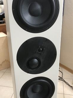

    ich habe diese Woche komplett genullt, ... die Trennung auf 900 Hz gestellt mit LR24 im Hoch- und Tiefpass und zunächst mal eingepegelt.
    das sieht dann so aus bei 72 Hz eine dicke Mode und bei 440 Hz ein zunächst auf einen Meter Entfernung eine ordentliche Überhöhung.
    Klicke auf die Grafik für eine vergrößerte Ansicht  Name: nur eingepegelt und bei 900 Hz getrennt.jpg Ansichten: 0 Größe: 236,7 KB ID: 712325
    im Hochton muss man zwei Korrekturen setzen einen Breitbandigen EQ bei 4000 Hz und einen im Superhochton, bei 15kHz.
    Da die 72 Hz Mode nur im Nahfeld vorhanden ist habe ich zunächst nur die 440 Hz Überhöhung korrigiert, ... und im Fernfeld überprüft, schlussendlich ist diese dann komplett auf Null zurückgeregelt, da die Überhöhung im Fernfeld nicht oder nur kaum zu messen ist, ... Ich habe aber trotzdem bei 150 Hz eine Überhöhung von einigen dB breibandig runtergeregelt und höre seit gestern damit, ...
    anbei die Ein- und Drei-Metermessung, und mir ist jetzt deutlich bewusst, dass die sonst übliche Abstimmung unter einem Meter hier nicht funktioniert, ...
    Klicke auf die Grafik für eine vergrößerte Ansicht  Name: Messung 1 Meter und 3 Meter Abstand.jpg Ansichten: 0 Größe: 247,7 KB ID: 712326
    die Welligkeit im Grund- und Mittelton wird je nach Abstand und Position im Raum deutlich unterschiedlich, ... sodass ich mit dem Kompromiss ins Rennen gehe und nun empfinde, dass die Sprache mit dieser Abstimmung deutlich an Klarheit gewinnt, ... ich habe auch noch eine andere Änderung vorgenommen, die Boxen stehen jetzt wieder parallel zu den Wänden mit einer Hochtonüberhohung im Superhochton analog der Breitbandanhebung, bei zB einem B100, der auch enorm profitiert wenn er superhochtonlastig angehoben wird. Dies ist auch hier so, ... die letzten Wochen hatten immer so einen Hauch zur dumpfen Abstimmung, was jetzt komplett verschwunden ist, gerade wenn man im Raum herumgeht, ... damit hat die Box nochmals an Brillianz gewonnen. Diese Klarheit des Klangs hätte ich so auch nicht erwartet.
    Die Messung hier oben ist in einem Meter und 3 Meter Abstand, aber unter 15 Grad gemessen, ... sprich unter Achse steigt der Hochton wiederum an, ... mit diesem Trick wird die Box deutlich besser.
    Was man im Mess-Schrieb eigentlich überhaupt nicht sieht ist die enorme Tieftonpräsenz der Box, ... das hat echt Klasse wenn man sich zB. einen "Tatort" oder eine "Amiserie" am TV anschaut. Die natürlichen Hintergrundgeräusche stehen wie in der Natur selbst direkt neben dir im Raum, ... ob dies Vogelgezwitscher oder ein Donnergrollen ist, ... das ist so direkt, dass ich schon mehrmals von Klangereignis erschrocken bin. Und jetzt ist echt die Frage ob man dies am TV wirklich so möchte. Ich bin sehr unschlüssig, ... Gruß Timo

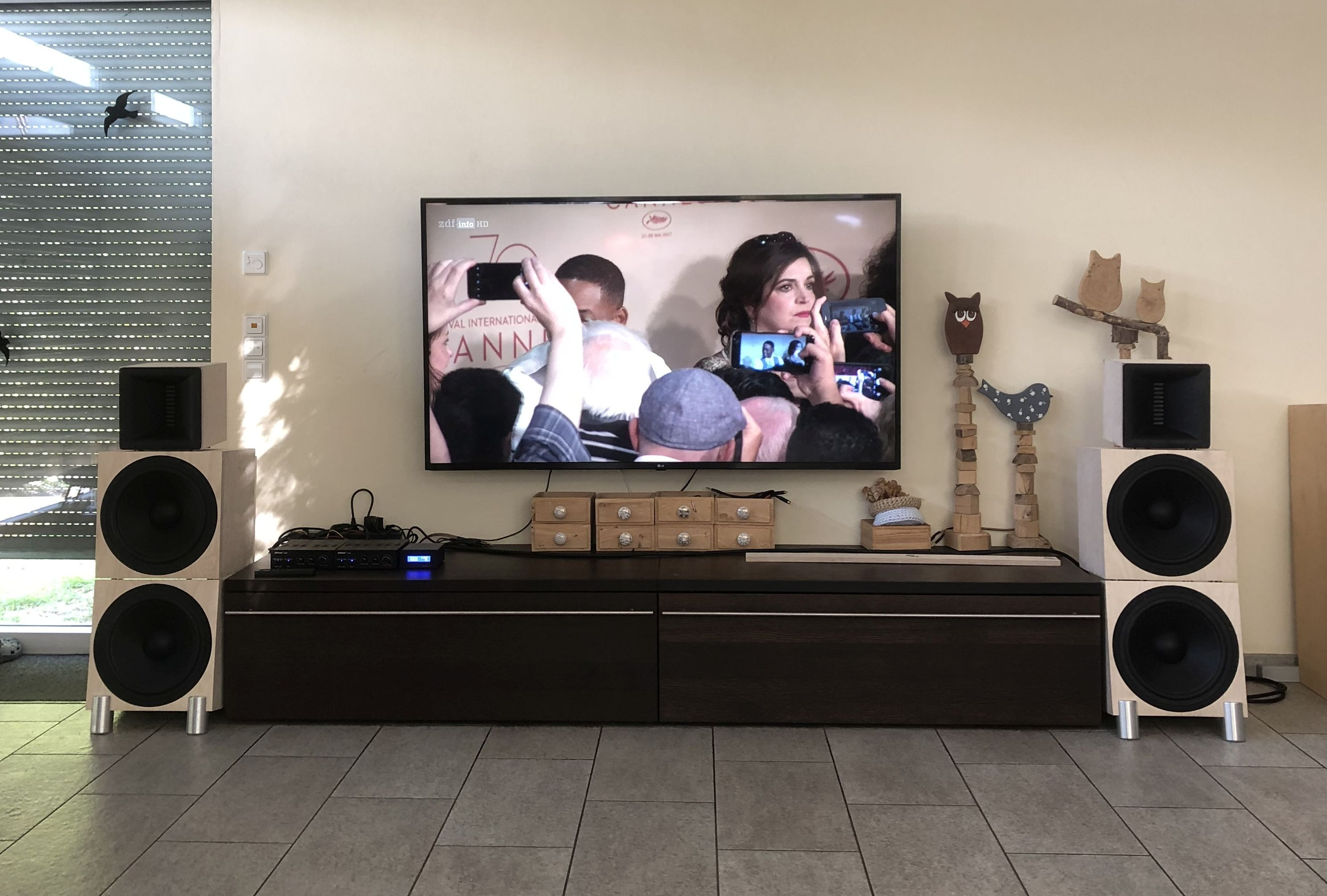

                Wollte noch kurz schreiben warum die Box mir viel gebracht hat:
                1. das Audaphon hat auch einen Platz gefunden.
                2. die ChinaAMPs waren mehr als ausreichend, allerdings rauschen diese bei vollem Pegel an den AMTs, bei 3/4 Ausschlag ist das Rauschen weg, dies reicht die AMT voll auszufahren, also auch hier erfolgreich.
                3. die TIW300 sind zweiwegetauglich mit Trennungen rings um 1000 Hz, Abstriche muss hier niemand machen, ... der befürchtete (hohe) Klirr ist ausgeblieben. Und die Hochtöner sind Ausnahmeschallwandler wo man gehörtechnisch wie messtechnisch keine Mängel bei diesem Einsatzgebiet feststellen kann. Beim Hochton allerdings bin ich erst zu spät auf den Trick gekommen diese hochtonlastig abzustimmen, das steigert enorm die Luftigkeit.
                4. diese Boxen sind nur für große bis sehr große Räume gedacht, also genau richtig für mein großes Wohnzimmer, vermutlich wäre die Box in kleinere Räumen deutlich schlechter abzustimmen. So ab 3 Meter bekomme ich nachvollziehbare Messergebnisse. Bei mir sind es an die 6 Meter Hörabstand.
                5. dies ist eine "moderne" Monitor, im Bass mit CB und in der 2,5 Wegeweiche, im Hochton ein breibandwirkender Hochtöner, so wie man heute im PA-Bereich auch unterwegs ist, und Trennung um die 1000 Hz. Ich bin froh den Weg gegangen zu haben die TIW300 zu nehmen, dies machte das Ganze sehr viel "kleiner", in Summe habe ich rund 60 Liter Innenvolumen bei den Bässen gebraucht, drunter wird es schwierig so eine Gesamtperformance über 110dB zu erreichen. ps, der Hochtöner ist total unterausgelastet, ... da müssen schon mehr als die beiden TIW300 pro Seite aufgefahren werden. Vielleicht schafft es Klaus mit dem PAW46.

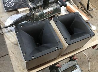

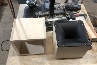

                                nach der Trocknungsphase und letzter Emails im Homeoffice bin ich nochmals raus in die Werkstatt.
                                Maßlich passt es, ich musste, wie immer einige Winkelungenauigkeiten planschleifen. Das mache ich dann immer mit dem Bandschleifer, und da es sich lediglich um eine Testbox handelt, habe ich ein 80er Papier genommen, also war dieser Schritt wirklich schnell gemacht. Zum Schluss noch von Hand die Kanten gebrochen, und dann sieht es so aus:
