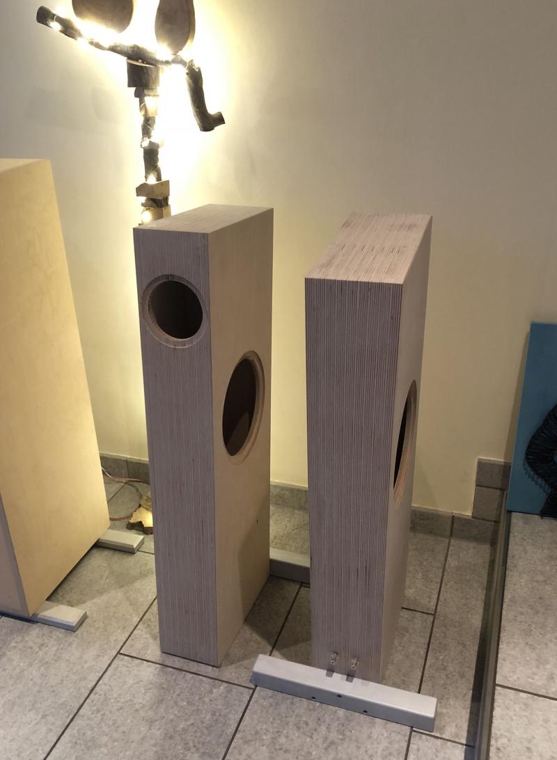

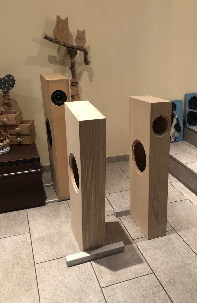

            ein befreundeter Feinmechaniker hat mir ausgeholfen, Danke und Gruß Timo
            Klicke auf die Grafik für eine vergrößerte Ansicht  Name: IMG_1869.jpg Ansichten: 0 Größe: 85,5 KB ID: 697895
            ps, der Winkel stimmt super genau!!!

                ich habe heute die Füße und das Anschlussterminal gemacht, beim passiven System ist das einfach,
Ansichten: 570
Größe: 76,2 KB

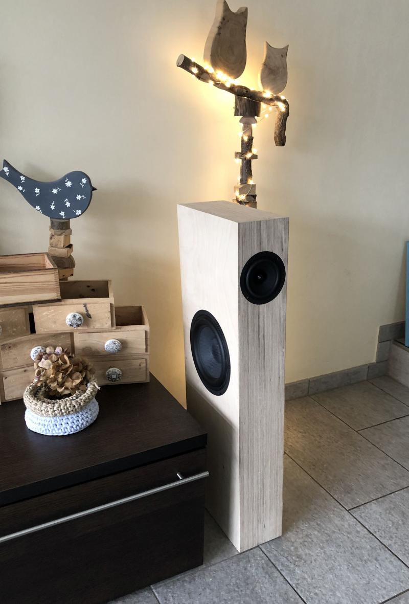

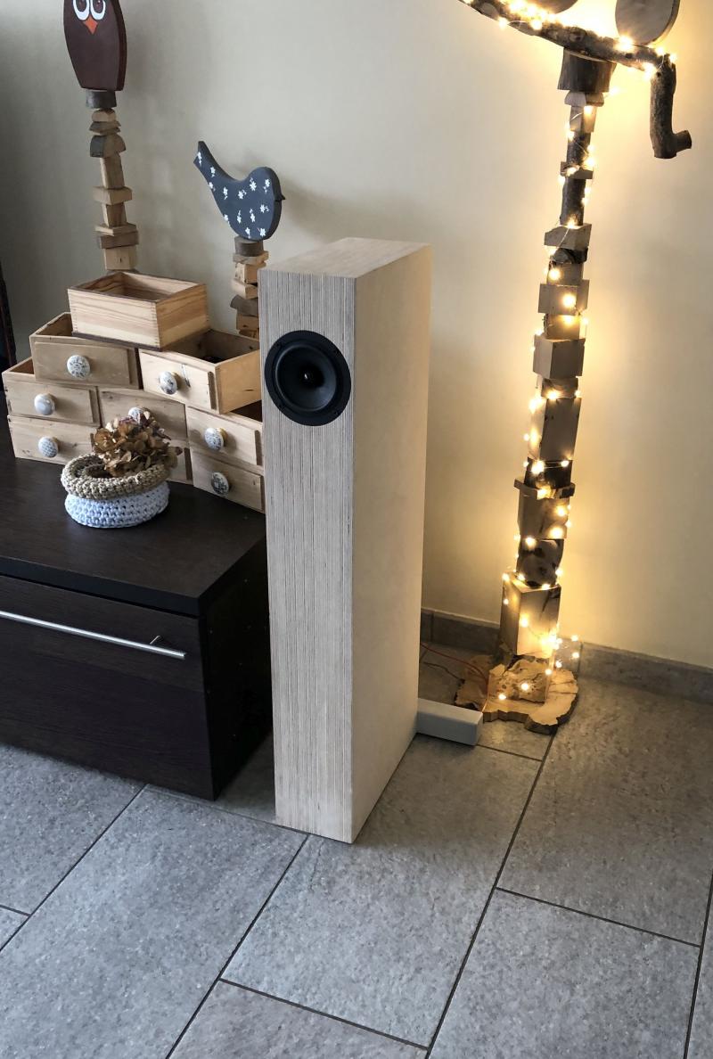

                        fertich
Ansichten: 514
Größe: 109,7 KB
Ansichten: 700
Größe: 86,6 KB

                          es spielt diese weiche, und klingt gut

                              Wie erwartet. Der Hochton-Anstieg ist auf Achse deutlich. Unter ca 15 bis 20 grad ist die Abstimmung sehr neutral.
                              Und, wie erwartet ist der tiw200 nun der limitierende Faktor. Meine Messungen zeigen unter 100 dB und einem Meter Entfernung keinerlei unangenehmen klirr. Da drüber allerdings schon. Die Box ist nicht lauter als die Referenzbox. Allerdings spielt sie bis 100 dB deutlich klarer. Obwohl die Alte auch schon gut im mittelton ist, kommt diese noch besser.
                              ich habe den hochton heute morgen zunächst korrigiert und heute Mittag wieder rausgemacht. Auch die impedanzkorrektur war nicht notwendig. Die eine Spule habe ich zunächst mit 1,4 mH abgewickelt, am Ende sind es 1,23 mH. Ich hatte eine intertechnik 1,65 welche ich abgewickelt habe.
                              die bedämpfung ist Schafwolle. Ein halbes visaton Päckchen im BB und min drei Packungen im Bass bei 21 Liter sehr stark gestopft. Allerdings beim Bass direkt ist leer.
                              meine weiche sitzt direkt am Boden. Die Kabel sind an den Seitenwänden mit schmelzkleber befestigt.
                              der Fuß selber funktioniert auch super und ist von vorne nicht sichtbar.
