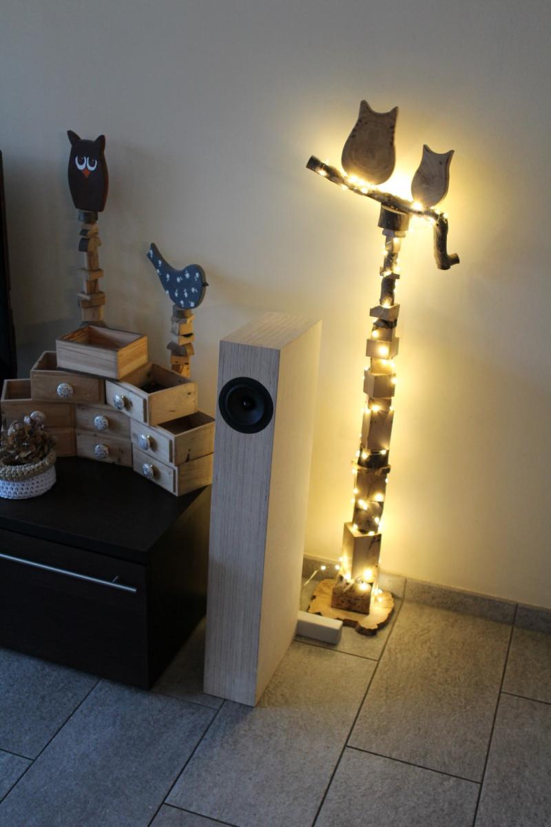

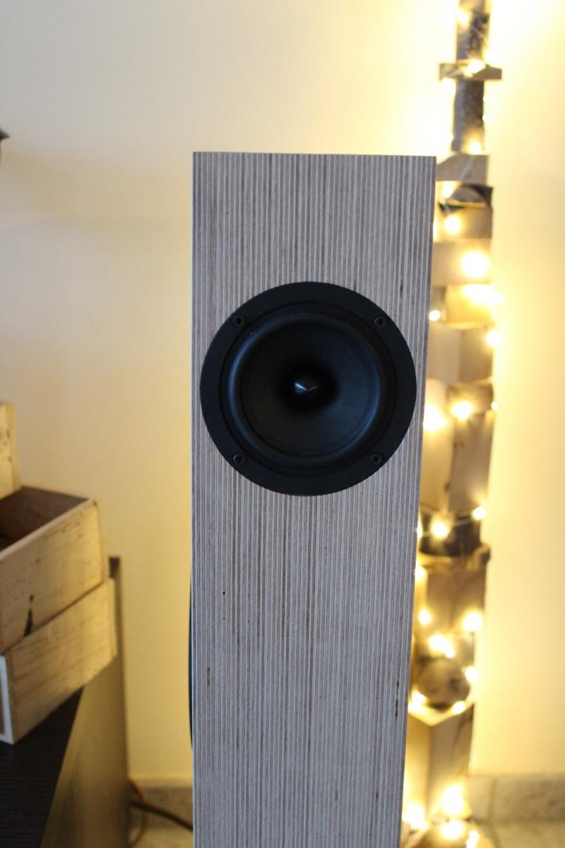

    ich habe gestern mal wieder die beiden Kameras herausgeholt um mein anderes Hobby auszuleben und da lag sie noch heute morgen, sodass ich die Stella als Model genutzt habe.
    Klicke auf die Grafik für eine vergrößerte Ansicht  Name: IMG_4253 (Groß).JPG Ansichten: 0 Größe: 71,9 KB ID: 698784
    Klicke auf die Grafik für eine vergrößerte Ansicht  Name: IMG_4252 (Groß).JPG Ansichten: 0 Größe: 75,4 KB ID: 698786
    Klicke auf die Grafik für eine vergrößerte Ansicht  Name: IMG_4251 (Groß).JPG Ansichten: 0 Größe: 75,1 KB ID: 698785

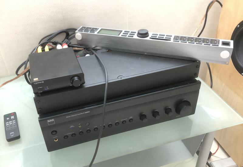

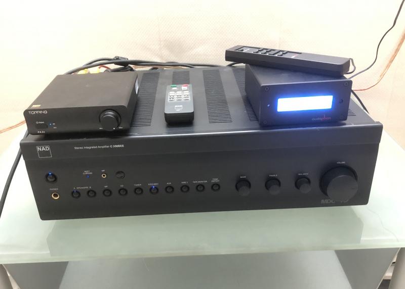

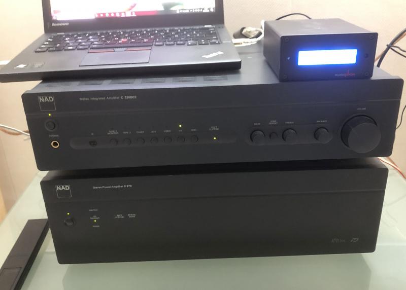

    ich habe heute im Keller einige Halbaktive an der Aria TL und dem GF250-Doppelsub in BR zusammengesteckt, Audapfon und auch die Behringer (umgebaut) mit verschiedenen Verstärkern, ... Die Kombination des letzten Bildes ist mein klanglicher Favorit, aber im Vergleich zum Fosi im Wohnzimmer im Packmaß deutlich größer, ... also wird das Chinateil auf jeden Fall bleiben, ...
    Klicke auf die Grafik für eine vergrößerte Ansicht  Name: IMG_1889.jpg Ansichten: 0 Größe: 38,3 KB ID: 698755
    Klicke auf die Grafik für eine vergrößerte Ansicht  Name: IMG_1890.jpg Ansichten: 0 Größe: 34,9 KB ID: 698756
    Klicke auf die Grafik für eine vergrößerte Ansicht  Name: IMG_1891.jpg Ansichten: 0 Größe: 35,6 KB ID: 698757
    Klicke auf die Grafik für eine vergrößerte Ansicht  Name: IMG_1892.jpg Ansichten: 0 Größe: 41,7 KB ID: 698758
    das Bedienungspanel der Behringer lässt sich nach der Einstellung entfernen und es wird nicht mehr gebraucht.
    Ich kann mit diesen Teilen jede mögliche Kombinationen zusammenstellen, ... bei der Stella war allerdings die Einfachheit Teil des Konzepts, und die passiven Weichen tun ihre Sache richtig gut, sodass diese Elektronik nicht gebraucht wird. Gruß Timo
    ps. die alte Stella TIW200B80 ist hier lediglich der Ständer für die Aria TL
