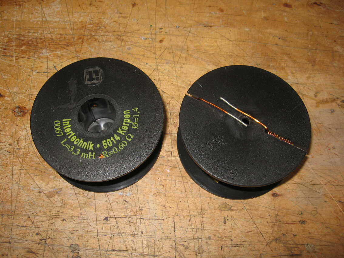

    dies war das Bild der Nachbauerweiche, direkt nachdem das Paket von Reichelt eingetroffen ist, im Nachhinein habe ich dann die 1.5 mH abgewickelt bis 1 mH herausgekommen ist, so hat sie mir der Mittelton am besten gefallen; und hier sieht man auch die tollen MKS4:
    Klicke auf die Grafik für eine vergrößerte Ansicht  Name: fetch?id=699563&d=1646460112.jpg Ansichten: 0 Größe: 192,9 KB ID: 701771
    Klicke auf die Grafik für eine vergrößerte Ansicht  Name: final für nachbauer.JPG Ansichten: 0 Größe: 35,1 KB ID: 701772
    die Spule mit 0,25 Ohm ist im obigen Bild nicht zu sehen, ... ich habe eine I-Punkt von Monacor mit 1.3 mm Draht verwendet

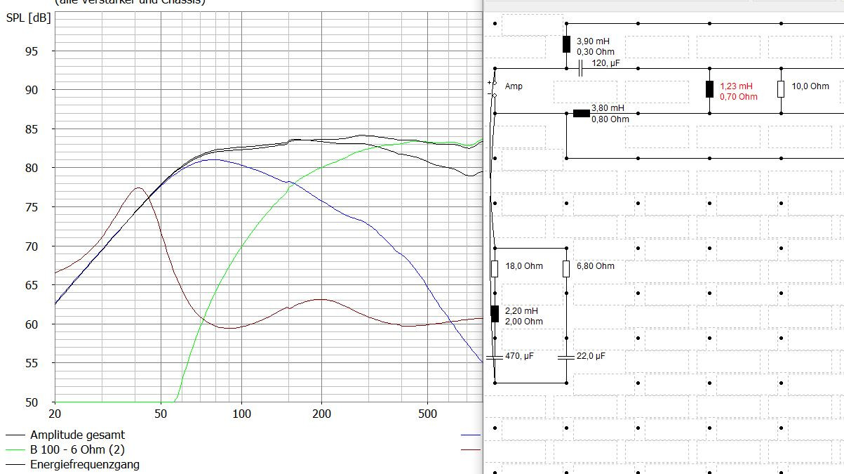

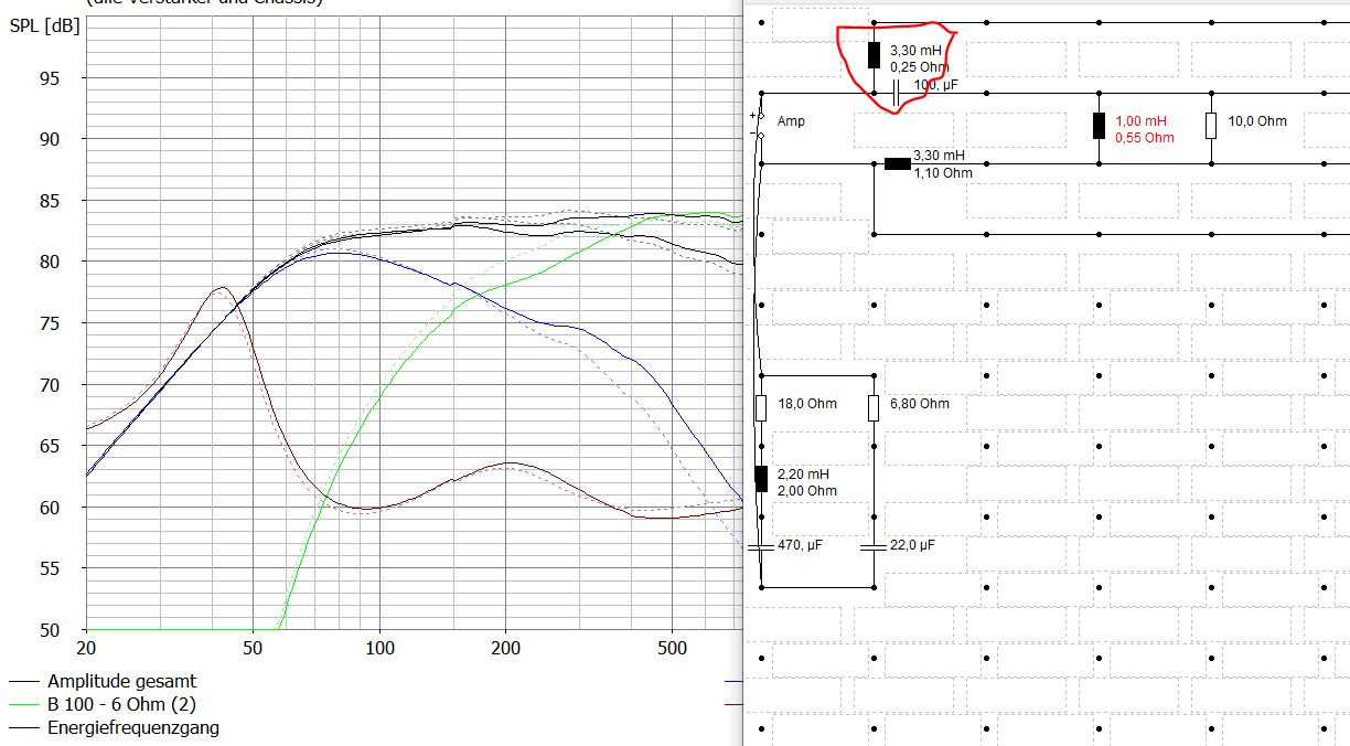

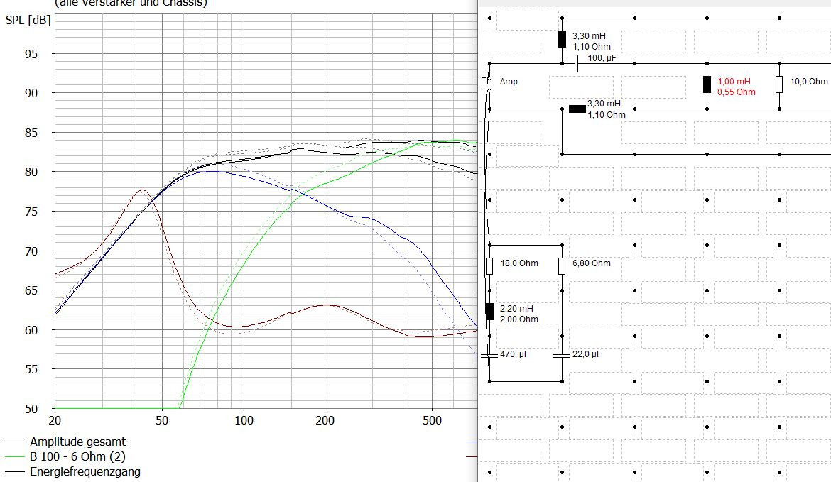

    um dies nochmals zu verdeutlichen anbei die Amplitudenfrequenzgänge dazu:
Name: zwei I-punktspulen und Kondensatoren parallelgeschaltet bis der Wert 120 passte, spielt bei Timo, Amplitude.JPG
Ansichten: 365
Größe: 194,5 KB
Name: nachbauer 1 Amplitude.JPG
Ansichten: 364
Größe: 194,2 KB
Name: nachbauer 2 Amplitude.JPG
Ansichten: 372
Größe: 199,7 KB

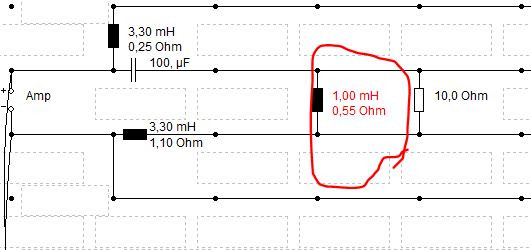

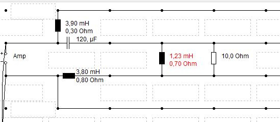

    weil über PM immer wieder die Frage kommt welche Weiche gerade spielt und was man beim Nachbauen am besten verwenden sollte habe ich drei Varianten hier aufgelistet.
    Diese Weiche spielt bei mir aus Resten meiner Bauteilesammlung: sehr niederohmide I-Punktspulen, und parallelgeschaltete Kondensatoren bis 120µF erreicht war, andere Luftspule abgewickelt und gemessen bis ungefähr 1,25 erreicht war:
    Klicke auf die Grafik für eine vergrößerte Ansicht  Name: zwei I-punktspulen und Kondensatoren parallelgeschaltet bis der Wert 120 passte, spielt bei Timo.JPG Ansichten: 0 Größe: 28,3 KB ID: 701759
    dann habe ich noch bei Reichelt das ganze als Visatonvariante nachbestellt und in fliegender Verdrahtung ebenfalls getestet, ich habe sie alternative Weiche genannt: Diese Weiche hat den Nachteil dass durch die Spulen etwas Bass verloren geht, das sind zu der ersten Weiche rund 2 dB unter 100 Hz, was man verliert.
    Klicke auf die Grafik für eine vergrößerte Ansicht  Name: nachbauer 1.JPG Ansichten: 0 Größe: 30,1 KB ID: 701760
    um dies etwas auszugleichen wäre eine Stelle besonders wichtig eine sehr niederohmige Spule einzusetzen, von mundorf oder monacor oder ... mit deutlich unter 0,5 Ohm. Aber keine Glockenkern oder Magnetkern, die sind in diesem Fall nicht ganz so gut. Also entweder eine 3,3 mH Luftspule mit sehr dickem Draht oder eine I-Punktspule. In diesem Falle besteht die Weiche aus einem MKS4 von Reichelt, der machte in der fliegend-verdrahteten Nachbauerweiche einen sehr guten Eindruck
    Klicke auf die Grafik für eine vergrößerte Ansicht  Name: nachbauer 2.JPG Ansichten: 0 Größe: 27,0 KB ID: 701761
