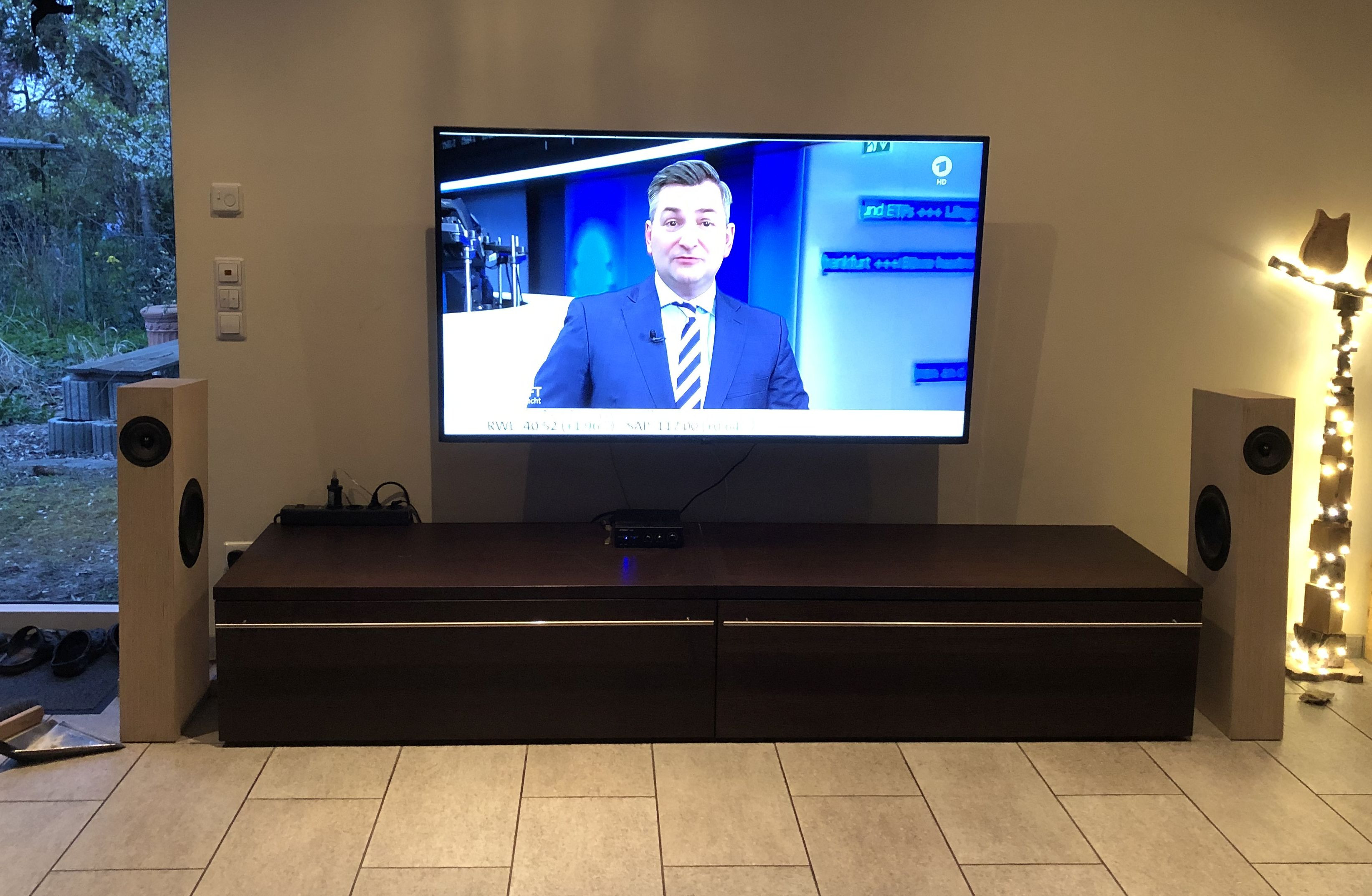

    zur Stella TIW200B100 gesellt sich seit heute ein neuer TV, LG 65 Zoll, ... ist schon sehr geil, ... das ist ein Hotel TV, der jede Menge Audioeinstellungen zulässt, ... Das anschließen über Klinke war absolut kein Thema und die Lautstärke wird von der Fernbedienung aus gesteuert, ... SPDIF und andere Anschlüsse hat das Teil auch, also genug Raum die ganzen Möglichkeiten durchzuprüfen, ...
