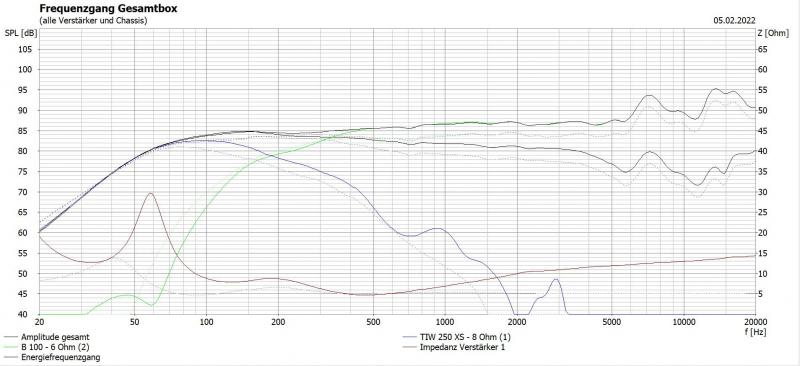

    Oder ein aktiver HP 2. Ordnung > Simulation mit 25 Litern BR / fb=35 Hz / HP 35Hz & Q=1,8:
    Klicke auf die Grafik für eine vergrößerte Ansicht  Name: 250XS.jpg Ansichten: 0 Größe: 87,8 KB ID: 698658
    Da geht es unter 35Hz in den Keller und bei 30 Hz gehen 100dB max ...

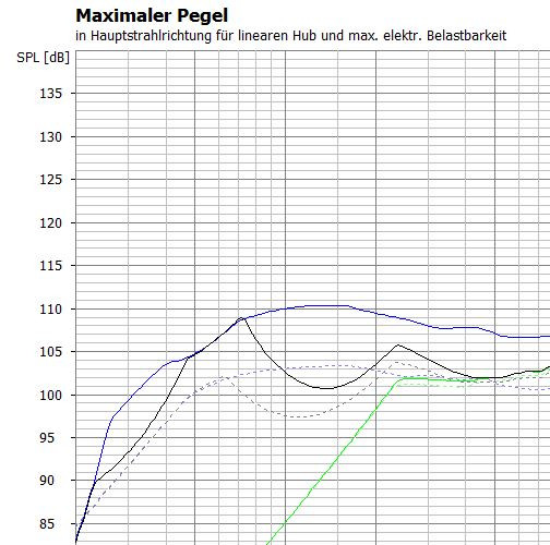

    nochmals einige Überlegungen später kommt dann noch der Vergleich im Pegel und in der Amplitude:
Name: vergleicht maxpegel tiw200cb20 und tiw250bthp25.JPG
Ansichten: 404
Größe: 86,6 KB
Name: Ampitudenvergleich tiw200b100cb20 zu tiw250b100brhp25.JPG
Ansichten: 364
Größe: 52,3 KB
    deutliche Leistungssteigerung im Tiefbass durch BR und dann noch HP da das Gehäuse für BR (eigentlich) viel zu klein ist, ... das sind rund 7 dB bei 80 Hz und immerhin noch 4dB bei 40 Hz, ... dann macht die Neue den Pegel mit, was auch der B100 schaffen würde, allerdings mit dem kleinen Nachteil des etwas größeren Gehäuses, anstatt 20 Liter dann 25 Liter plus BR Rohr oder Kanal ...

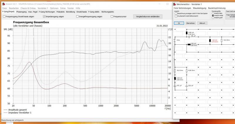

    den letzten Post möchte ich noch etwas mit den Simulationsergebnissen der Impedanzkorrektur füttern, ...
    Klicke auf die Grafik für eine vergrößerte Ansicht  Name: Impedanzkorrektur der Stella TIW200B100.JPG Ansichten: 0 Größe: 59,1 KB ID: 698389
    ich wollte die Frage beim großen Fosi klären ob man irgendwie die fast neutrale Impedanz im Klangbild wahrnehmen kann, ... ich habe die Korrektur schaltbar gemacht sodass ich direkt auch umschalten konnte. Beim ersten mal, bilde ich mir das nur ein oder ist da tatsächlich keine Änderung, ... Hochton sollte präziser kommen, nochmals umgeschaltet, und nochmals zurück, ... ist der Schalter kaput? ... doch nicht anders, nochmals umgeschaltet, nichts, ... zumindest kann ich jetzt sagen, dass ICH keinen Unterschied höre, ... ich gehe aber wirklich davon aus, dass man bei Röhren einen Unterschied wahrnehmen kann, ich hatte auch schon Digitalverstärker hier, die etwas allergisch reagierten wenn die Box ohne Impedanzkorrektur spielt, z.B. der kleine Fosi war da sehr empfindlich als die Topas MOD ohne Impedanzkorrektur spielte, ...
