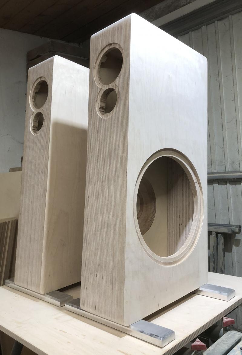

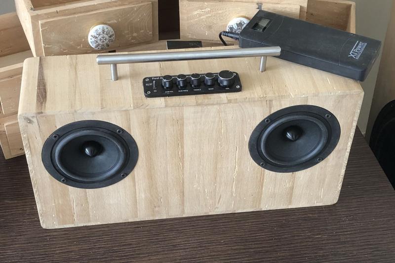

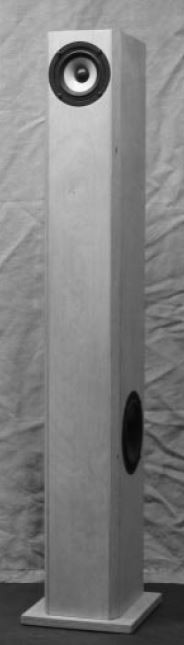

    so, für die neue Stella MK2 habe ich den Doppelsub TIW200 geschlachtet, ...
    ein Pärchen B80 habe ich aus den Boomboxen (Werkstattbox) ausgebaut und ein Pärchen B100 habe ich mir noch gesichert bevor die Preise einen Höhenflug machten.
    je länger ich drüber nachdenke wird es die Box mit den B100, somit eine komplett neue Box, dies hat mit der originalen Stella TIW200B80 nichts mehr zu tun, ... bis auf die groben Außendimensionen. Der Bass bekommt CB anstatt BR, (deswegen leicht in der Tiefe geschrumpft von 35 cm auf 30 cm) und der Breitbänder wird auch geändert, somit eine komplette neue Auslegung der Box, ...

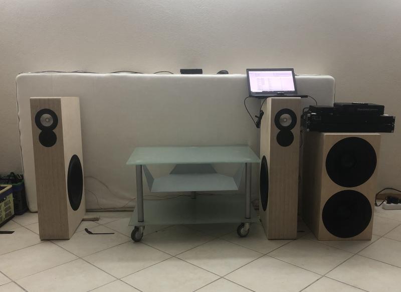

    inzwischen spielt die MegaAria im Keller mit leicht veränderter Aktivelektronik, ...
Ansichten: 661
Größe: 46,1 KB
Ansichten: 660
Größe: 35,2 KB
    Ich habe immer noch vor die MegaAria irgendwann mal wieder ins Wohnzimmer zu holen, allerdings nur mit verbesserter Elektronik, vielleicht auch selbst zusammengezimmert. Ich suche weiter, denn dieses Setup ist mir viel zu wuchtig, akustisch richig gut, aber bauraumtechnisch fürs Wohnzimmer ungeeignet.

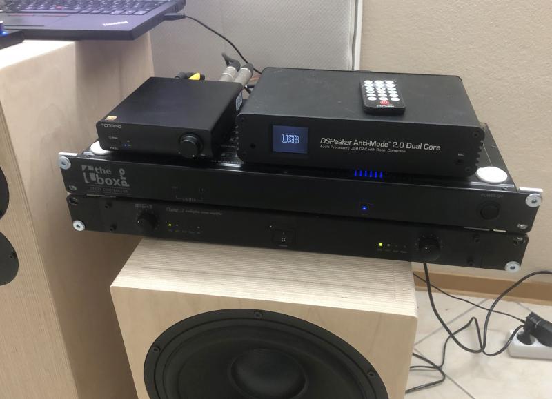

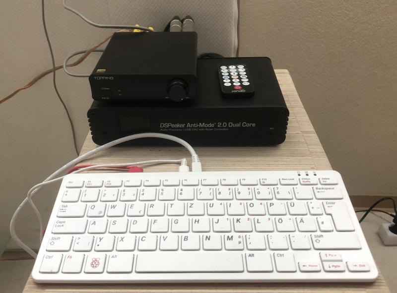

    im Keller wird auch noch die zweite Variante für die Stella getestet, ...
    Klicke auf die Grafik für eine vergrößerte Ansicht Name: IMG_1819.jpg Ansichten: 0 Größe: 36,3 KB ID: 697330
    Klicke auf die Grafik für eine vergrößerte Ansicht Name: IMG_1818.jpg Ansichten: 0 Größe: 47,6 KB ID: 697331
    der Topping ist hier über XLR und 6,3 mm Klinke balanced angeschlossen. na ja, rein vom Klang her kann man in dieser Version halt mehr rumbiegen und im Bass deutlich besser an den Raum anpassen, man kann sogar der Aria TL etwas Bass entlocken ... was mir nicht gefällt ist, dass man den Verstärker immer von Hand einschalten muss, und wenn über den Schalter am Dreifachstecker aus- und wieder einschaltet bleibt er leider aus, ...
    Aber, vom klang her gefällt mir das schon richtig gut, und genügend Power scheint das wirklich kleine Setup auch zu haben, ... ich gehe aktuell über USB digital in die Antimode und analog dann in das Toppingteilchen, ... der Klangeindruck ist absolut ungetrübt und deshalb ist das schon der Favorit für die Stella.
    Da jetzt noch ein HiFiberry oder so dran und perfekt wäre mein Setup ;-)

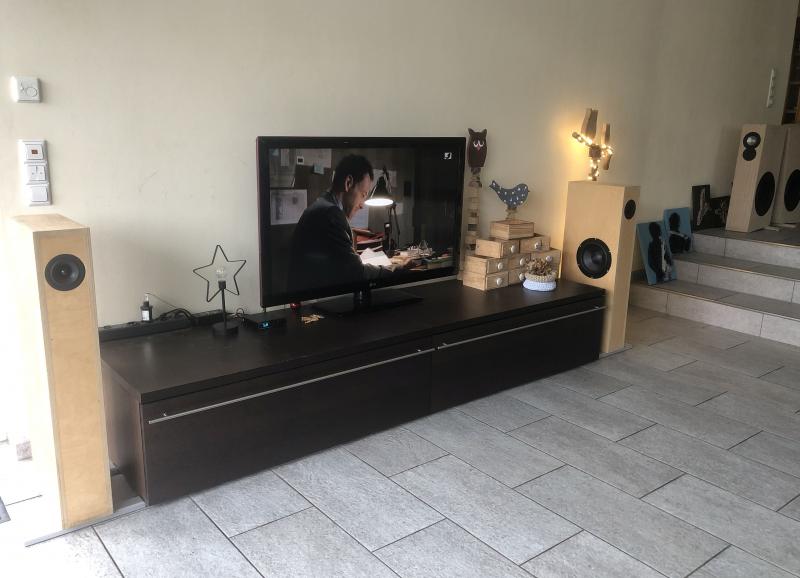

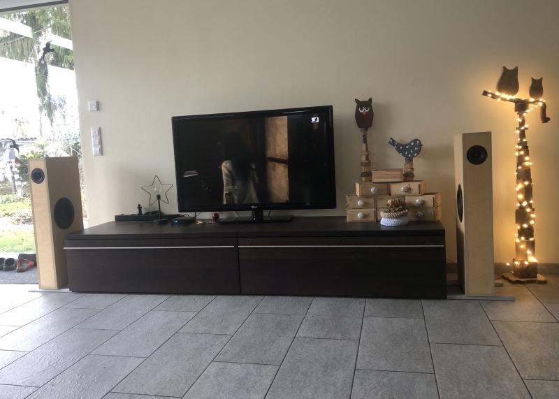

    habe mal wieder umgebaut, denn meine ganzen Aktivitäten im Hobby gehen gerade in Richtung der Stella MK2, und die Abstimmungen möchte ich im Originalraum umsetzen, die MegaAria habe ich beiseite gestellt:
Ansichten: 800
Größe: 49,3 KB
Ansichten: 798
Größe: 49,0 KB
    ps, jetzt weiß ich auch wieder warum ich die Höhe des TIW200 bei der Originalen Stella TIW200B80 genau so gewählt habe.
    und der Verstärker ist im Moment der kleine Fosi und dort voll aufgedreht, die Lautstärkeregelung geht am TV, "TV Klinke out" in "AMP Klinke in" am Fosi.

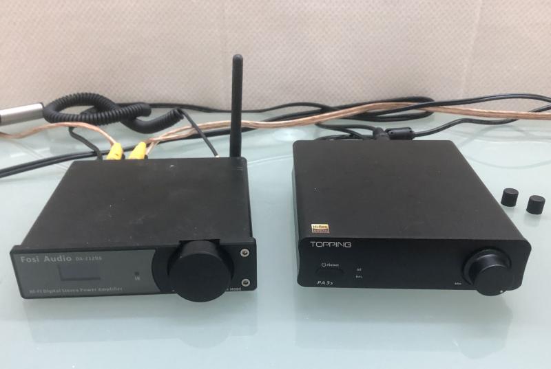

    und im Keller wird gerade die Impedanzkorrektur getestet an der alten Stella mit zwei verschiedenen Class D - Verstärkern.
    Der Topping ist eine Leihgabe, der einen richtig guten Eindruck macht, ... der hat balanced und unbalanced Eingänge, aktuell sind die Cincheingänge genutzt.
    Der kleine Fosi macht an den Stellas auch einen richtig guten Eindruck, ... schon der kleine schafft es den B80 zum Maxpegel zu bringen, sodass der große Fosi garnicht sein muss, ich wollte ihn aber trotzdem mal testen, ...
Ansichten: 840
Größe: 37,0 KB
Ansichten: 801
Größe: 36,8 KB
    an beiden Verstärkern wird der Hochton deutlich verbessert, sodass ich für die MK2 auf jedem Fall mit einer Impedanzkorrektur plane.

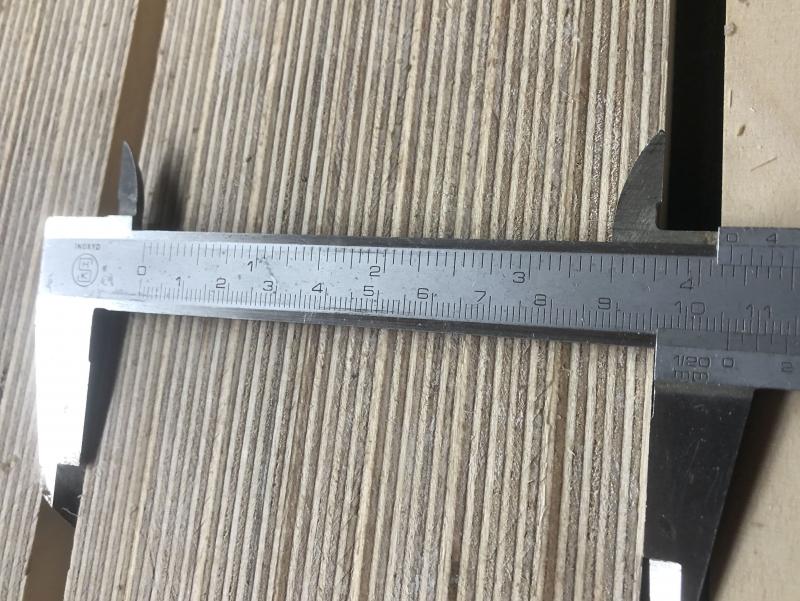

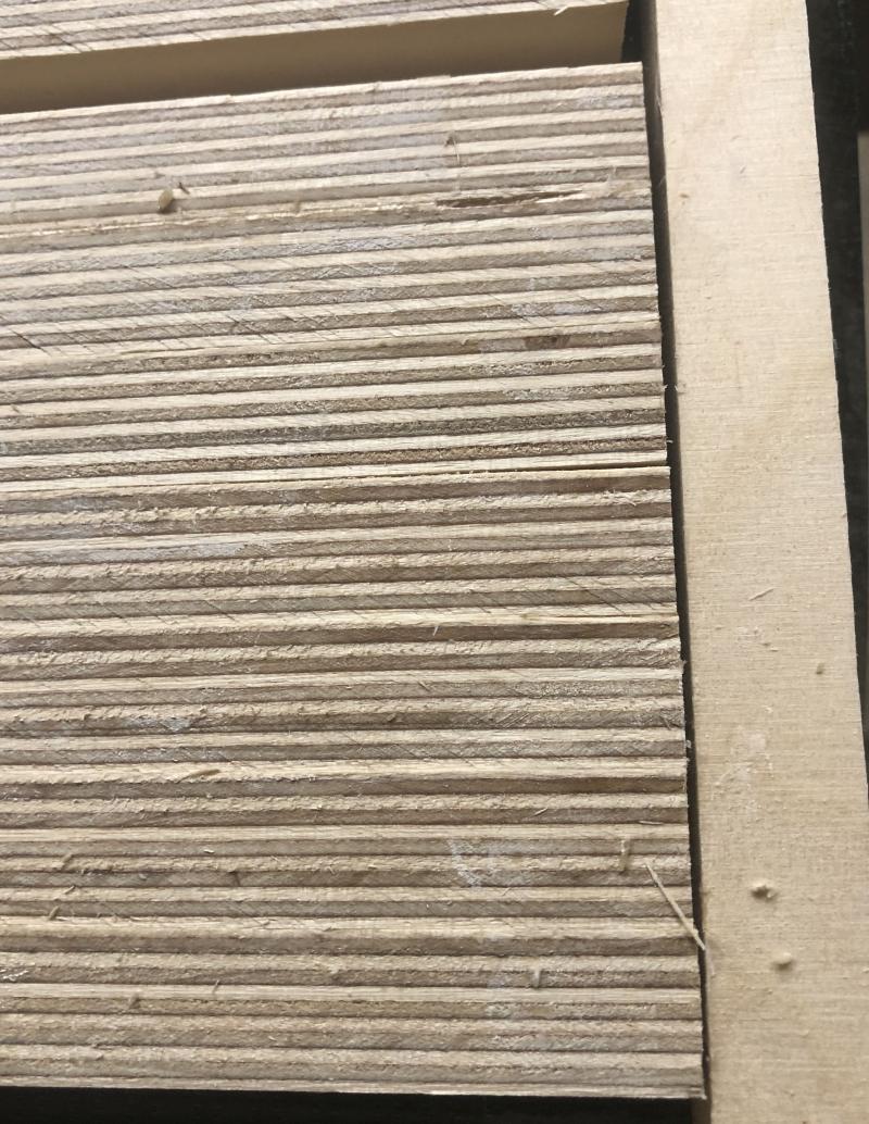

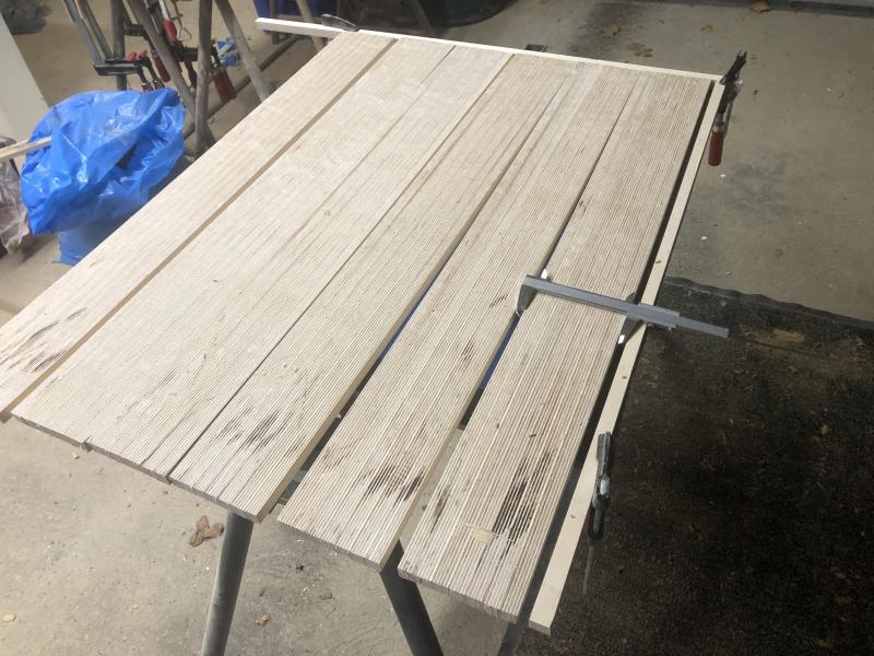

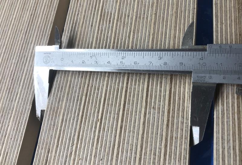

    zuerst mal die Kontrolle des Breitenmaßes, nach meiner Erfahrung immer wieder eine Überraschung der angegebenen Dicke des MPX, dieses mal bei 7 Streifen sehr genaue 105 mm nur ein 7er-Streifen hat 106 mm den muss ich nachsägen, alle anderen fünf sind sehr genau 105 mm. Den ungenauen Streifen nehme ich dann für das Innenleben.
    Klicke auf die Grafik für eine vergrößerte Ansicht  Name: IMG_1811.jpg Ansichten: 0 Größe: 86,6 KB ID: 697271
    Klicke auf die Grafik für eine vergrößerte Ansicht  Name: IMG_1808.jpg Ansichten: 0 Größe: 93,7 KB ID: 697272
    Klicke auf die Grafik für eine vergrößerte Ansicht  Name: IMG_1810.jpg Ansichten: 0 Größe: 94,8 KB ID: 697273
    dieser etwas breitere Streifen hat auch zum Ende hin einige aufgehende Fugen, das hatte ich jetzt auch noch nicht, in dieser extremen Form:
    Klicke auf die Grafik für eine vergrößerte Ansicht  Name: IMG_1812.jpg Ansichten: 0 Größe: 158,5 KB ID: 697274

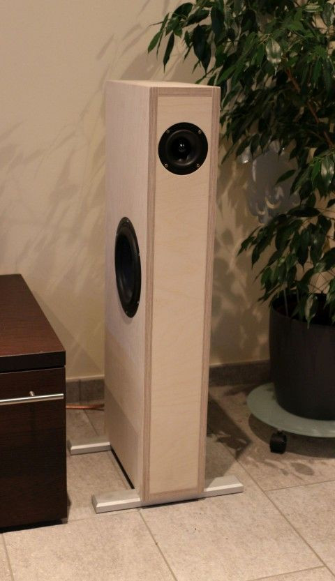

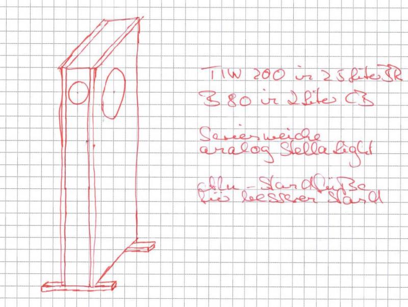

    Gedanken Nummer 2, wie hoch platziere ich den TIW200, ... je höher, desto besser passt der Übergang in der Simulation, ... je tiefer, kommt das Gehäuse wenige in Seitenschwingung, ... die Bilder des ersten Aufbaus vor ungefähr 10 Jahren waren diese hier: ausgehend von der originalen Stella:
Name: stella light original.JPG
Ansichten: 919
Größe: 28,1 KB
Ansichten: 873
Größe: 72,8 KB
    jetzt sind wir auch ausgehend von diesem tollen Konzept von ASE:
Name: Linus von ASE.JPG
Ansichten: 834
Größe: 18,0 KB
    dass meine erste Version den TIW200 auch deutlich tiefer platziert habe, wie bei der originalen Stella, ... und zwar auf 45 cm Höhe, wenn ich das noch richtig in Erinnerung habe. Ich werde den TIW200 noch etwas tiefer anordnen, ... das entscheide ich auch aus optischer Sicht in der Werkstatt, ... bei meine MegaAria sitzt der TIW300 nochmals deutlich tiefer, sodass das Gehäuse nicht zum kippeln anfängt. Sprich der TIW200 wird ähnlich wie bei der MegaAria nochmals deutlich tiefer sitzen.
Name: IMG_1424 (Small).jpg
Ansichten: 854
Größe: 81,4 KB
Name: IMG_1655 - Kopie.jpg
Ansichten: 847
Größe: 91,8 KB
    man hat einen Vorteil, dass der Boden den Bass nochmals verstärkt, diesen Effekt hat man bei der Stella TIW200B80 schon deutlich gemerkt. Wenn man die Stella dann Richtung Wand und der TIW200 dann auch noch deutlich Richtung Boden wandert, wird der Bass ganz enorm um einige dB zur Simulation verstärkt, dies kommt der "schmalen Bassabstimmung" etwas entgegen, sodass die schmale Standbox im Bass sehr erwachsen klingt.
