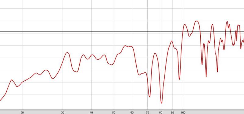

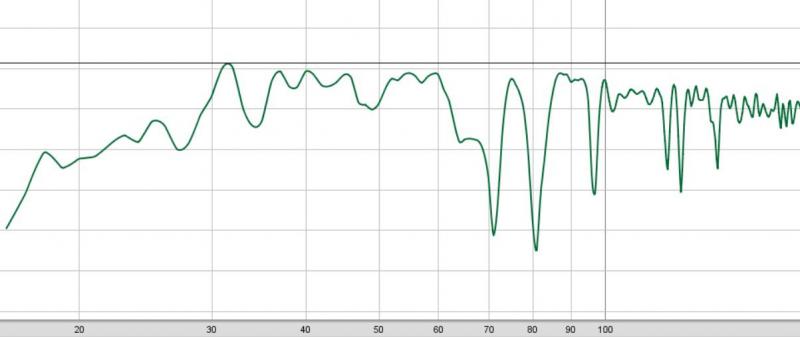

    zwei Themen wollte ich noch angehen, Bass und Hochton,
    beim Hochton: wieviel Anhebung ist in meinem Raum gerade gut? das kommt auch drauf an welchen Verstärker ich nehme, denn jeder Class D an dieser Stelle etwas anders unterwegs ist und ....
    .... das mit dem ich mich seit gestern beschäftige, warum empfinde ich den Bass so schwach, obwohl von der Theorie heraus in CB mehr kommen müsste, und wie soll es sein, es kommt aus dem Raum heraus, denn am Hörplatz entsteht eine große nachgemessene Auslöschung bei, seht selbst
    Klicke auf die Grafik für eine vergrößerte Ansicht  Name: IMG_1882.jpg Ansichten: 0 Größe: 58,2 KB ID: 698164
    vorher:
    Klicke auf die Grafik für eine vergrößerte Ansicht  Name: erste Einmessung mit Antimode Typisch vorher.JPG Ansichten: 0 Größe: 29,0 KB ID: 698165
    nachher:
    Klicke auf die Grafik für eine vergrößerte Ansicht  Name: erste Einmessung mit Antimode Typisch.JPG Ansichten: 0 Größe: 26,0 KB ID: 698166
    so, und trotzdem bin ich mit dem "typischen" Einmessen der Antimode 2.0 absolut nicht einverstanden und gehe der Sache nochmals auf den Grund, aber was man jetzt schon sieht ist, dass die Antimode den unteren Bereich, unter 100 Hz, ganz schön ordentlich anhebt und den Bereich um 100 bis 200 Hz ganz erheblich absenkt.
    Wenn ich jetzt weiterführende Messungen mache und dann die beiden Kurven vorher zu nachher miteinander vergleiche ist der Bass nach der Einmessung deutlich fetter aber der Grundton passt nicht mehr und mit Bypass, sprich ohne Korrektur ist zu dünn, ...
    Ich würde in den nachfolgenden Tagen der Sache nochmals auf den Grund gehen, warum das sooooo dünn ist, ich habe auch schon an eine Verpolung gedacht aber das ist es NICHT, fünfmal schon untersucht. Hat jemand noch eine Idee?

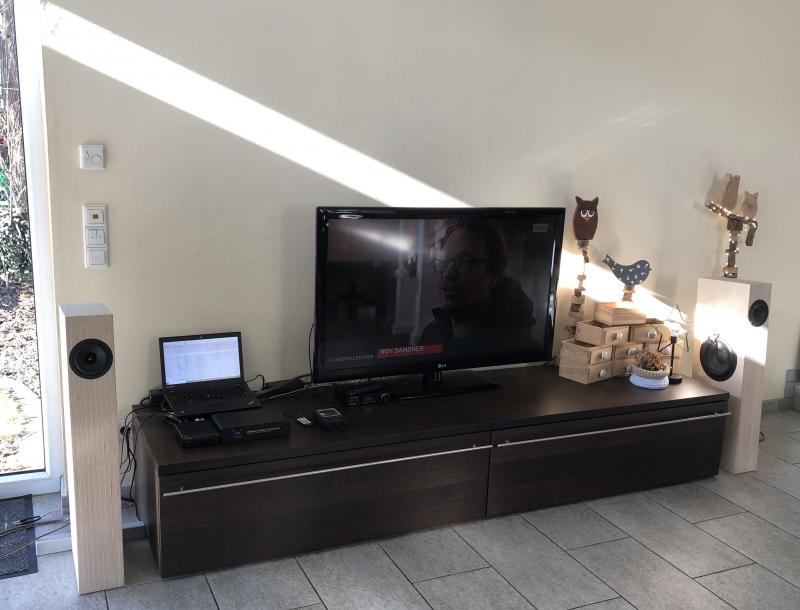

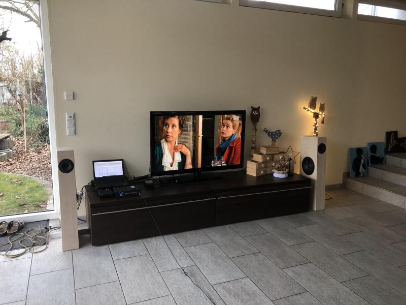

    jetzt um diese Zeit ist es natürlich schwierig die beiden Stellas zu vergleichen. Seitdem die Neue spielt habe ich einige Eindrücke gewinnen können, ... die Alte ist im Mittelton welliger und dies zeigt sich ganz besonders bei Sopranstimmen, ... ich habe da so einige Teststücke wo ich einen Vorteil bei der Neuen höre. Wenn ich diese Stücke vermesse sind es Frequenzen rings um 500 bis 5000 Hz, die Alte ist eine Badewanne ... ganz besonders unterschiedlich ist der Bereich um 800 Hz, ... da ist die neue klarer durchhörbar. Überraschender Weise ist der heute morgen bei der B100-Version zu stark empfundene Hochton bei der alten Version mit dem B80 auch in ähnlicher Intensität vorhanden, der Hochtonansieg ist sehr sehr ähnlich (aber doch ein klein wenig anders). Diesen Anstieg fordert einfach meine Abhörbedingung im großen Wohnzimmer, ... Der 7 kHz Peak und der Peak im Superhochton empfinde ich bei der Neuen nicht als problematisch, der B80 hat in der Atlten Stella eine ähnliche Überhöhung bei um die 12 kHz, welche auch nicht negativ auffällig ist.
    Der Übergang zwischen Bass und BB hat mir als einziger Kritikpunkt an der Alten nie so richtig gefallen, das zeigte sich hauptsächlich bei Männerstimmen wie bei Georg Duke, diese Stimmen kommen bei der neuen steileren Trennung bei der Serienweiche besser rüber. Das konnte ich zwar gestern hören aber gegen spät Abends habe ich das auch an der Alten gemessen, dies war eine Ungenauigkeit bei um die 150 Hz. Dieser Übergang ist etwas besser gelungen da etwas steiler getrennt wird, ...
    Aber es gibt auch eine positive Seite der Alten, die BR-Abstimmung ist tiefer und druckvoller, ... dies bekommt man sicher noch in den Griff indem man aktiv etwas nachhilft, aber das nimmt natürlich Maximalpegel, ... in Zahlen bedeutet das, dass die Alte keine Probleme hatte 40 oder 45 Hz wiederzugeben, die Neue wiederum kann dies auch aber der tiefe Ton ist dann deutlich leiser, ... das zeigt sich bei Stücken von Yello, wo die TIW200-Membran deutlich mehr "Huben" muss um der Musik zu folgen. Der Breitbänder B100 steckt die 100 dB in einem Meter locker weg, bei Yello, der TIW200 hingegen hubt so stark, dass man ab und an Walkgeräusuche wahrnehmen kann, dies ist dann bezogen auf die Optik ein wahres Schauspiel, man schaut ja von der Seite auf den Treiber und der kommt mit deutlich mehr als 10 mm Hub fast herausgesprungen. Das hatte ich beim TIW200 noch nicht gehabt, ... also wer die Neue nachbauen möchte sollte sich auch der Thematik stellen doch in BR, wie die Alte zu bauen und lediglich den BB zu wechseln, die Serienweiche der Neuen muss dann allerdings angepasst werden, ... das würde eine leichte Änderung an der 1,23 mH Spule bedeuten und evtl eine Änderung des Widerstandes, denn BR ist lauter und so muss der MT und Hochton wieder angehoben werden, vielleicht ein dB. Das würde aber das nicht sehr tiefe Gehäuse wieder um mindestens 8 bis 10 cm tiefer machen (aktuell 30 cm und in Br vielleicht 36 bis 38 cm), evtl auch in der Breite etwas mehr, ... denn der BR-Kanal der Alten ist schon ein Trümmer, das sind aus dem Kopf heraus rund 70 cm BR-Kanal mit 8 bis 10 cm in der Tiefe, ... dies sind alleine geschätzte 5 bis 8 Liter Innenvolumen mehr zur Neuen.
    Das soll es jetzt mal mit dem Vergleich sein, ... die Neue ist besser, das steht außer Frage, und machen muss ich nur etwas im Hochton, denn der Anstieg ist im Superhochton dann doch stärker als bei der Alten, ... oder vielleicht ist das Richtiger und ich gewöhne mich dran?

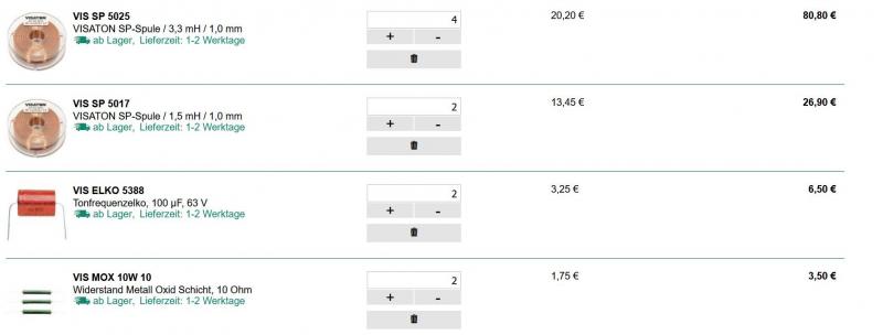

    ja, irgendwie ist meine Weiche natürlich so nicht nachbaubar, ... die Teile stammen aus jahrelanger Sammellust, und wenn man diese heute kaufen müsste wäre die Weiche unbezahlbar. aus diesem Grund habe ich die Weiche so umgestellt dass das Boxenpaar durchaus bezahlbar bleibt, Bem.: der Hochtonanstieg ist hier noch draußen.
Name: günstige Weiche mit Visatonteilen von Reichelt.JPG
Ansichten: 518
Größe: 22,1 KB
    im Bass schluckt dies etwas um die ein dB an Kennschalldruck, das würde sicher auch gehen, ...
