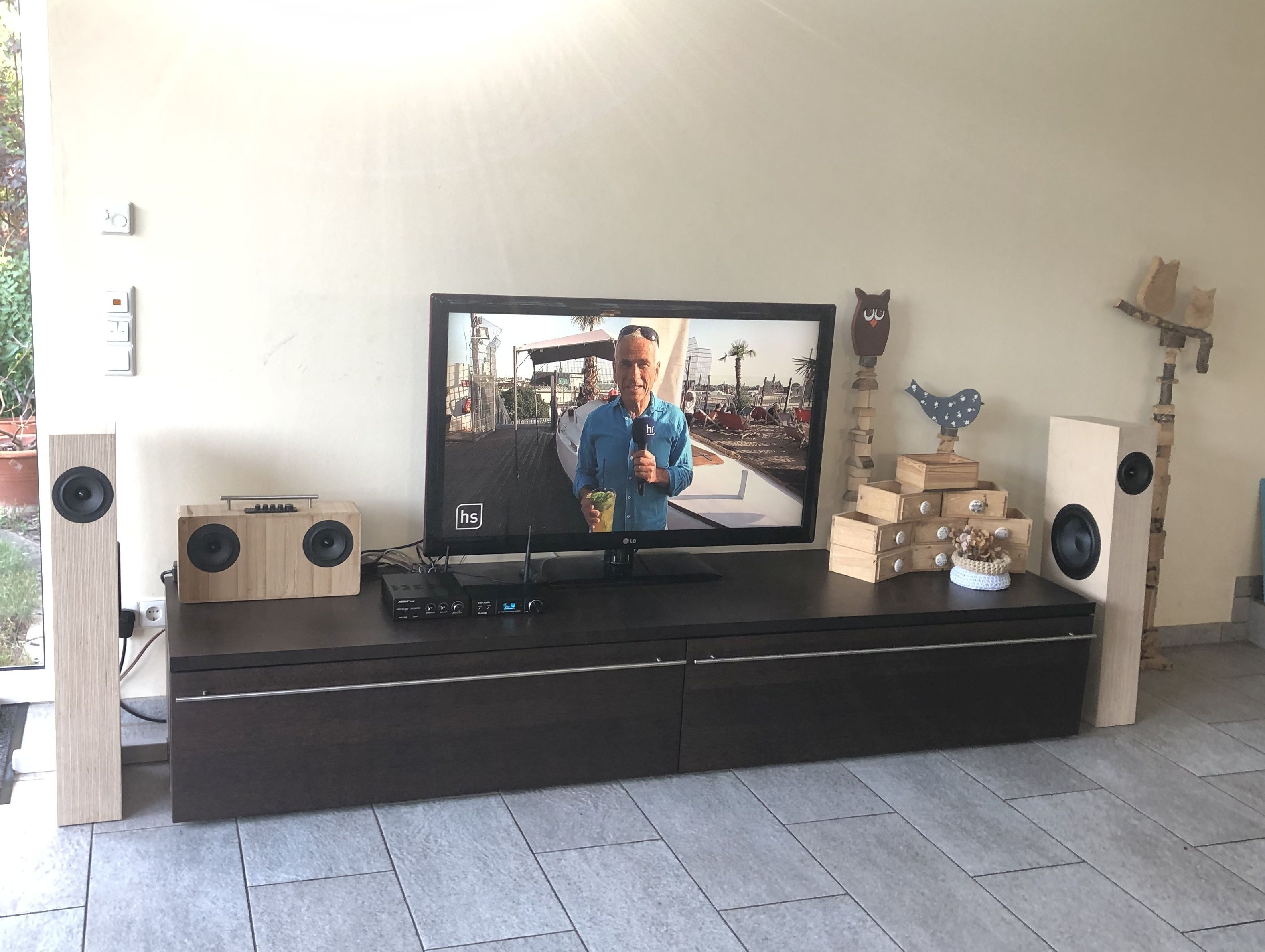

    ich bin schockverliebt in das kleine Verstärkerlein, allerdings mit Einschränkung. Zuerst mal das Negative, der Bluetootheingang und der Cincheingang ist nahezu nicht nutzbar, vermutlich ist die Vorverstärkerstufe alles andere als gut, ... der XLR IN des Verstärkers mit einem Vorverstärker in XLR out dran ist die unbestritten beste Wahl, ... hierzu habe ich die Antimode mit ebenfalls bestem Eingang mittels USB IN genutzt, ... die Antimode ist lediglich als Vorverstärker genutzt ohne jede Klangregelung und auch der Verstärker ist auf Durchzug geschaltet, sprich die Klangregelung ist auf OFF geschaltet.
    Im Keller habe ich die "Alte" Stella TIW200B80 BR im Versuchsaufbau genutzt.
    Meine Nachbarn mögen mir verzeihen, aber ich habe heute morgen Vollgas gegeben, ... der Verstärker haut Bass-Schläge vollkommen trocken in den Raum, der Mittelton selbst ist sehr gut durchhörbar und der Hochton schein wenig verbogen zu werden, eine Impedanzkorrektur wird an der Stella nicht gebraucht, ... dass da ein Class D spielt, wird man niemals vermuten. In jedem Fall ist dieser Verstärker ein Tipp, wenn man sich im Klaren ist, dass er einen Vorverstärker mit XLR benötigt.
    Aktuell teste ich noch eine Weile im Keller alles mögliche an Lösungen durch, und dann baue ich wieder im Wohnzimmer um.

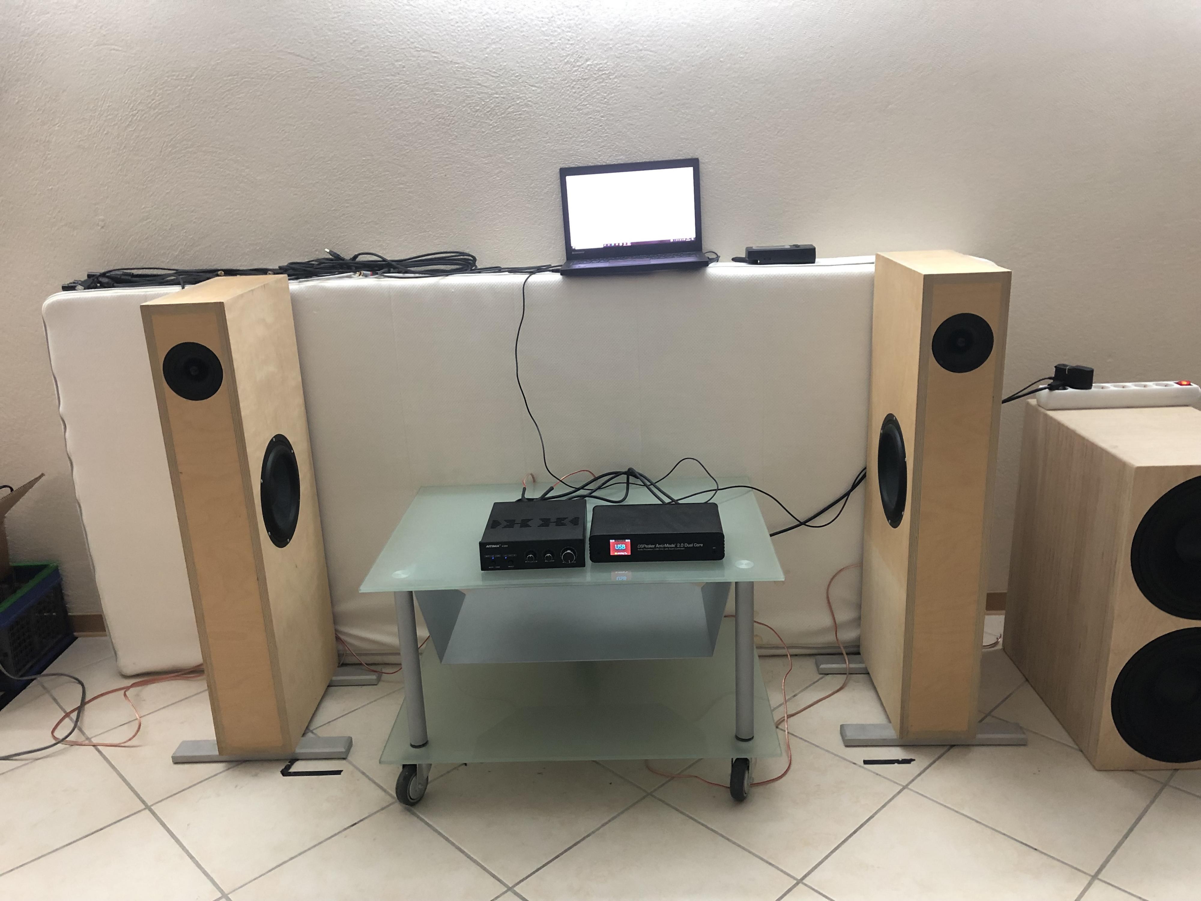

    ich konnte irgendwann gestern Abend nicht mehr ganz so laut machen, und mir ist bei Halbgas noch etwas aufgefallen, ... ich habe das Gefühl, dass da eine ganze Menge Potential in Sachen Durchhörbarkeit ist, ... sprich bei kleineren Pegeln hört sich das Teil richtig "realistisch" an. Ich habe gestern Abend auch nochmals umgesteckt, sprich den Fosi wieder rückgerüstet, um heute morgen das neue Verstärkerlein aufzummachen. Der Fosi klingt leicht verhangener, nicht ganz so klar im Mittelton. Dies kann nicht wirklich an der Leistung liegen, oder was meint ihr? Trotzdem ist der Fosi ein toller kleiner Verstärker, ich bin noch unschlüssig, da das Bluetooth des "Neuen" nicht so funktioniert hat, da ist der Fosi deutlich im Vorteil.
    ich würde die Woche über noch verschiedene Vorverstärker zusammen mit dem NEUEN testen, ...
    was mir absolut positiv aufgefallen ist, dass der Verstärker eine Einschaltverzögerung mitbringt, sodass der ab und zu obligatorische "Plopp" hier absolut unterbunden ist. Also sehr hochwertig gemacht, ... Gruß Timo

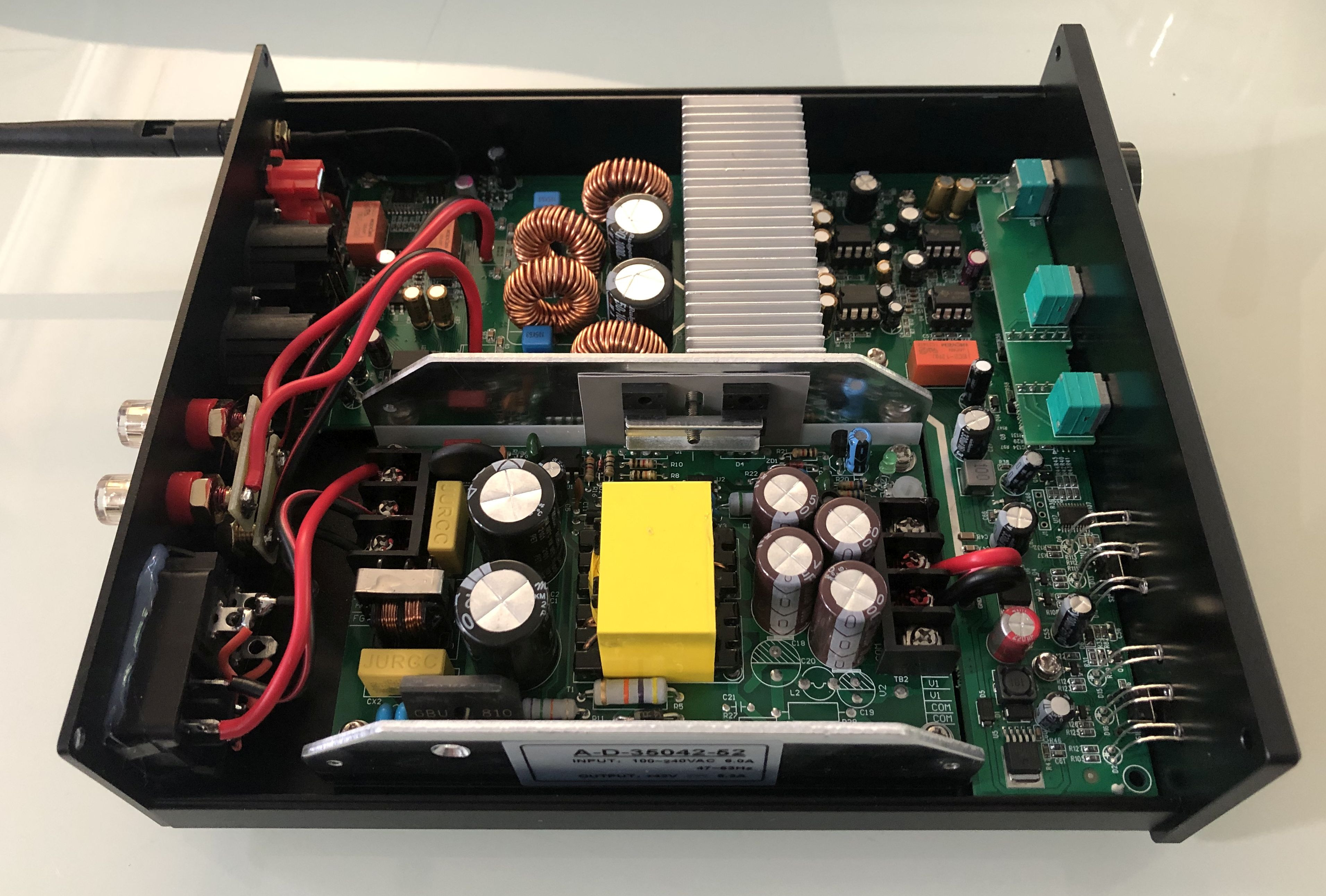

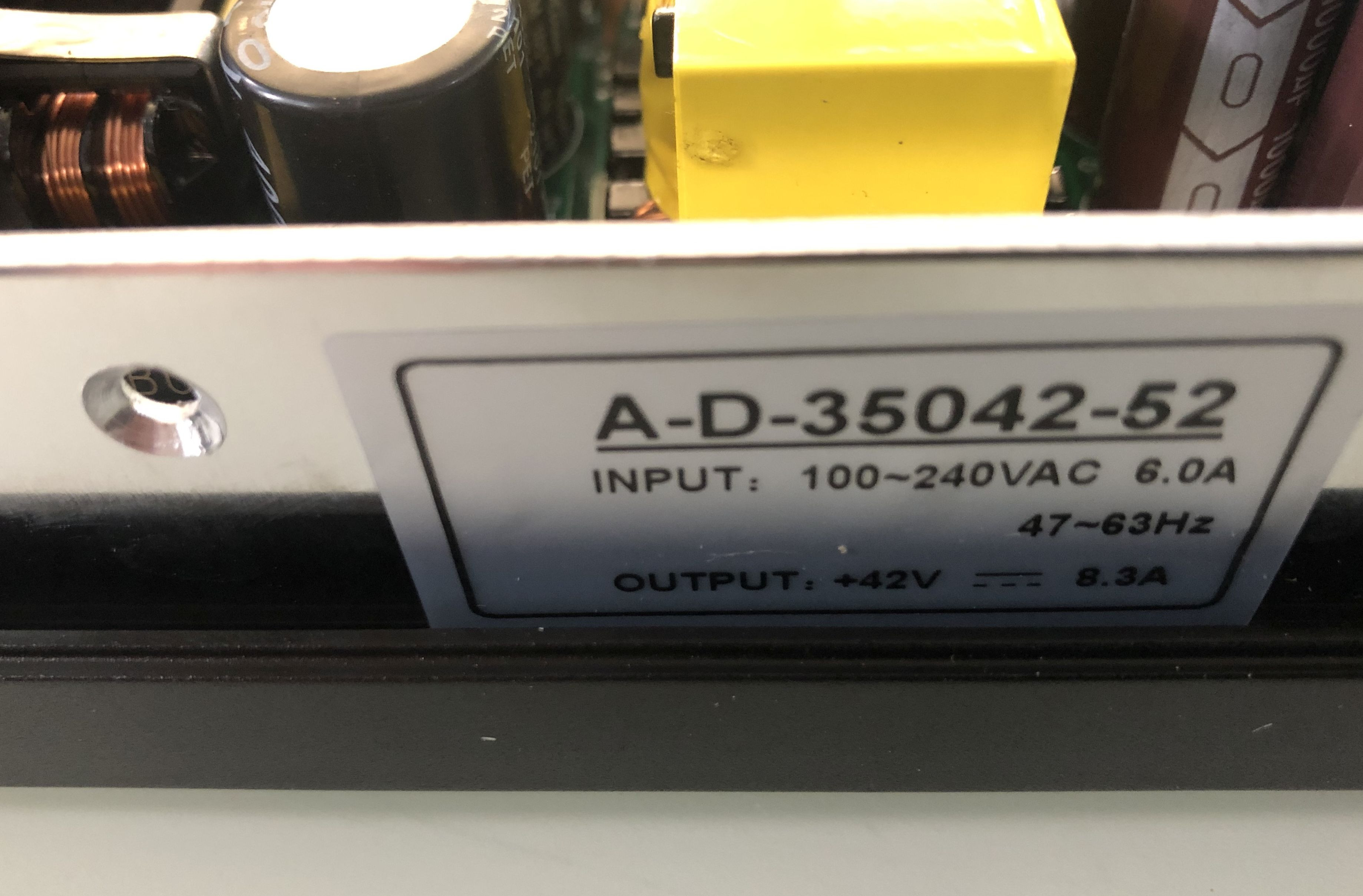

    das Netzteil hat einen Aufkleber drauf, und da steht 42 Volt und 8,3 Ampere, ... vom Bild her ist es aber eher die 350 Watt Version, ...

    Zitat von Cossart
    Das Netzteil kenne ich doch von irgendwoher... Hm... Achja: https://www.aliexpress.com/item/32910538437.html
    vom Bild her könntest du recht haben
    wie gesagt ich schaue morgen mal nach.
    Einen Kommentar schreiben:
    antwortet
    nein es sollte das hier sein:
    https://de.aliexpress.com/item/32912...yAdapt=glo2deu
    ich schaue morgen nach

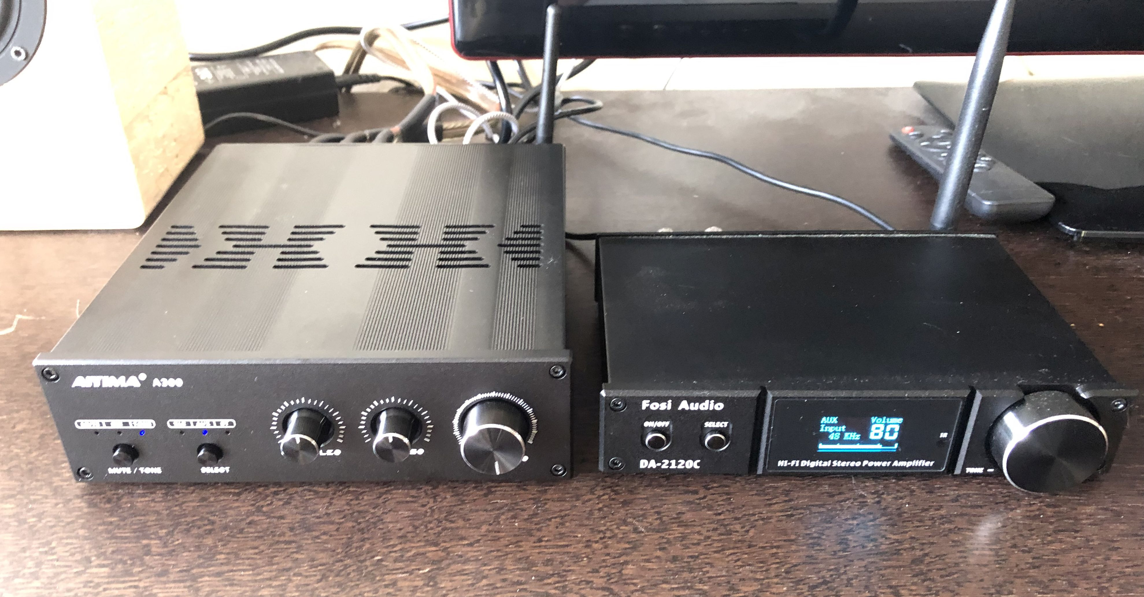

    wie im anderen Thread angedeutet habe ich einen neuen Class D bestellt und er ist heute gekommen, zwei Stunden schon testete ich ihn im Vergleich zum Fosi, ... ehrlich gesagt zunächst eine Enttäuschung da Bluetooth zwar sehr schnell angesprochen wird, aber in keinem Falle so gut funktioniert wie beim Fosi. Ok, dachte ich, dann gleich mal mit den Cinch weitermachen und auch da reicht mal wieder die normale Leistung meines Lenovo X250 nicht aus einen ordentlich hohen Pegel zu produzieren. Das kenne ich aber von anderen Versuchen. Ich habe mir damals eine externe USB-Soundkarte zugelegt der einen Klinkenausgang hat und so gehe ich dann über Klinke und Cinch in den Verstärker. Und es geht eine super Welt auf, auf einmal stehen alle Instrumente im Raum wie es sein soll und der Maxpegel ist mehr als ich benötige. Die Kontrolle des Basses ist in der Tat deutlich besser als beim Fosi.
    Der neue hat einen Klangregler der auch gleich eingepegelt ist, ein ganz klein wenig Höhe raus und ein ganz klein wenig Bass rein, so wie es auch beim Fosi steht. Allerdings fahre ich ganz bewusst zunächst ohne Klangregler, die Kontrolle im Bass ist dadurch nochmals besser.
    der Verstärker bleibt beim Einschalten mittels einschaltbarer Dreiersteckdose auf Aux Eingang, das wäre ein KO Kriterium gewesen wenn er es nicht macht denn der TV wird auch damit eingeschaltet. Es zwingt sich auf in den nächsten Tagen Versuche mit dem XLR-Eingang zu machen. Das folgt in den nächsten Tagen.
