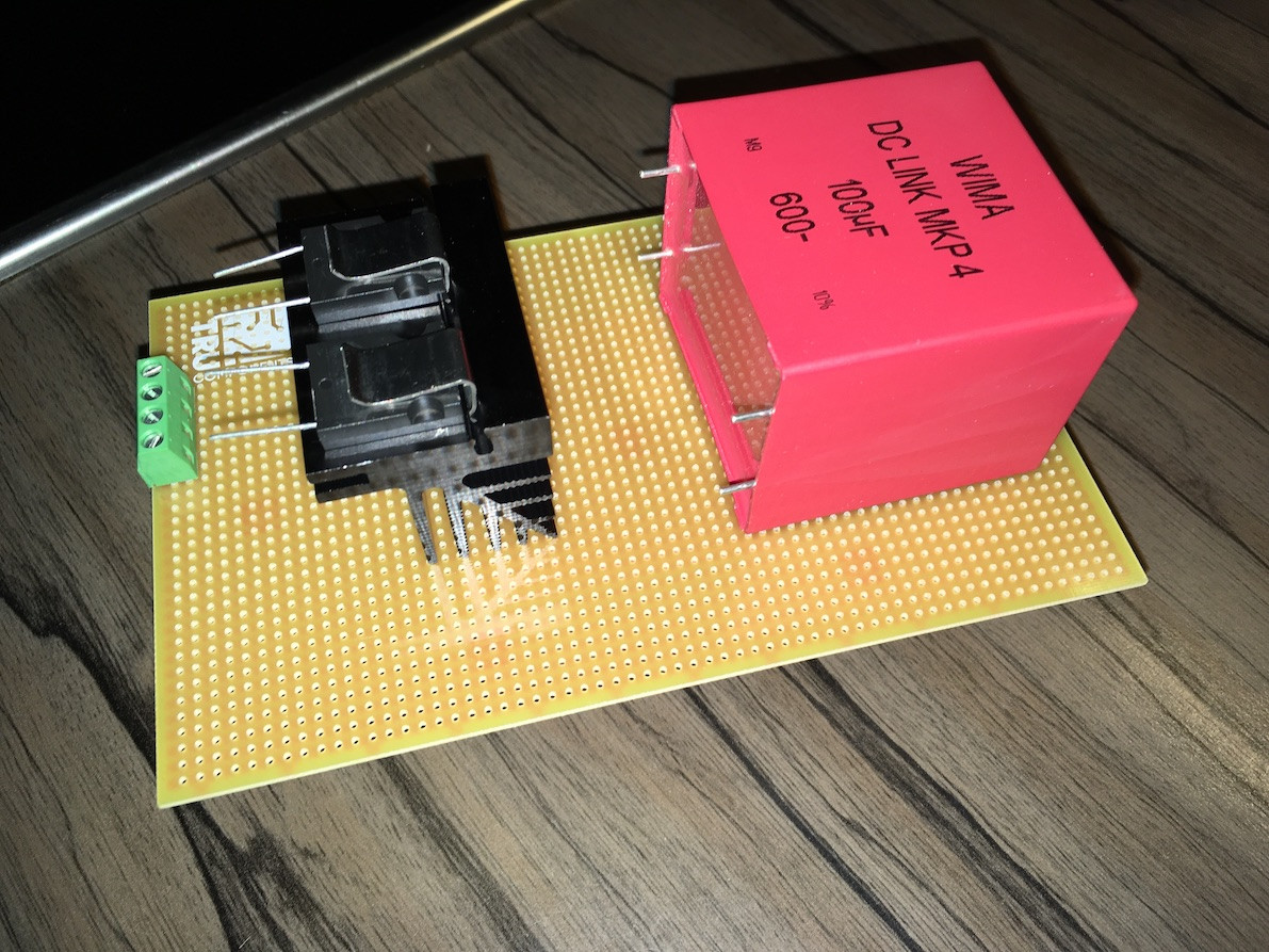

    Habe schöne Low Inductance Power Widerstände in TO Gehäusen gefunden, die in Standard Kühlkörper einfach eingeclipst werden:
    Klicke auf die Grafik für eine vergrößerte Ansicht  Name: IMG_2856-2.JPG Ansichten: 0 Größe: 367,1 KB ID: 701925

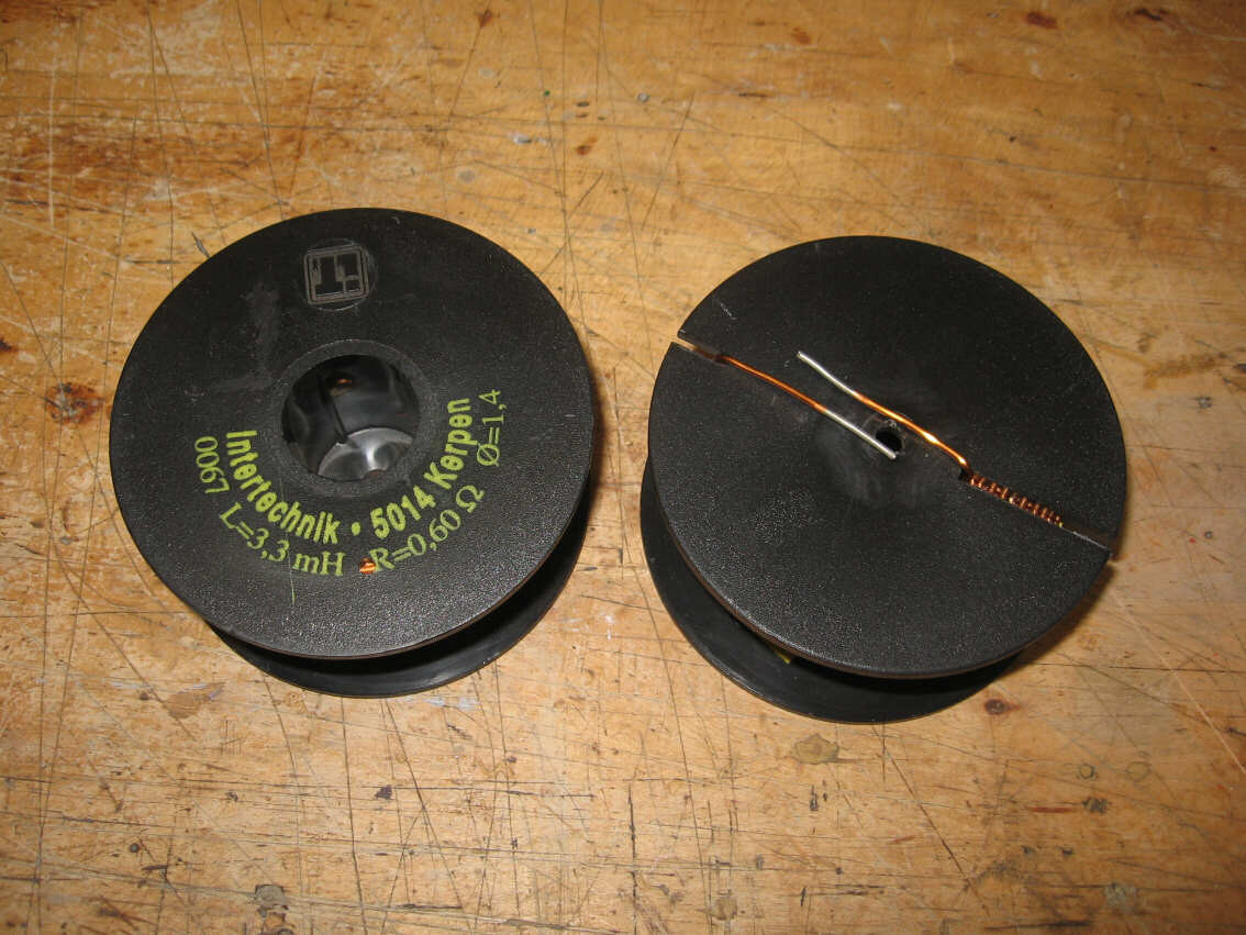

    Zitat von Timo
    ...wenn sogar eine Glocke drübergeht ist die Sättigung sehr schnell erreicht. Die Aria TL habe ich dann diese Aussage verifiziert und ich habe ganz bewußt zwei Weichen aufgebaut. Vom ersten Ton an war klar was Friedemann mir erklärte, wurde über eine gewisse Lautstärke abgespielt hörte man deutliche/sehr deutliche Verzerrungen. Ich suche gleich im Nachgang ob ich noch Bilder habe.
    ...vielleicht löte ich mal die 40 Watt Teile ein mit Kühlrippen dran. Dies ist ein Sonderthema in dieser Kombination: der TL muss halt richtig rund 20 dB eingebremst werden.
    ...die genauen elektrischen Begrifflichkeiten darfst du von mir nicht erwarten. Die Verzerrungen waren deutlich wahrnehmbar, ...
    Hi Timo
    herzlichen Dank für die ausführliche Erklärung - ist also fast wie vermutet. Das Thema Sättigung hab ich im Physik-Lehrbuch nur ganz am Rande verstanden, die elektrischen Zusammenhänge / Hintergründe - da komme ich nicht mehr mit
    Wegen des freischwebenden Widerstandes - bei der kleinen Box und dann eine derart hohe Verlustleistung... Ich schätze mal, dass die Wärme aus der Box raus muss, und nicht nur weg vom Widerstand. Hast Du schon mal überlegt, in die Rückwand der Aria TL eine kleine Aluplatte für die Konvektion nach außen zu setzen, auf deren Innenseite dann der Widerstand geklemmt wird, könnte man ja mit 2 kurzen Strippen mit der Platine verbinden? Damit hättest Du eine effektivere Kühlung, als mit dem größten Kühlkörper innerhalb der Box... Zum ankoppeln des Widerstandes gäbe es z.B. solche Aufsteck-Kühlkörper oder vergleichbare

    Zitat von goofy_ac
    Hi Timo
    welchen (negativen) Effekt hätte denn eine der beiden anderen Kernformen verglichen mit der I-Spule? Gehen die schneller in Sättigung, können nicht so hoch belastet werden?
    Das hängt auch mit dem Wirkungsgrad der Box zusammen.
    Ich habe Glockenkern Spulen in meiner Vib Extra GF.
    Hab' ich als Student gebaut und da war der Spulenpreis schon wichtig. Die haben aber einen mittlerer Schalldruckpegel von 88 dB (1 W / 1 m) und sind wohl nie über 100 dB (ca. 32 Watt pro Lautsprecher) betrieben worden. Normalerweise mit unter 0,5 Watt, also 82 dB. Da rennen meine Kinder schon aus dem Zimmer.
    Hab' keine Erhöhung der Verzerrungen wahrgenommen.

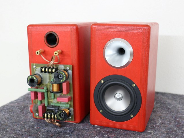

    ich hatte während der Entwicklung der Aria TL intensiven Kontakt zu Visaton, damals mit Friedemann, ... er hat geholfen bei der Abstimmung, und er sagte, kleinere Mengen an Kernmaterial ist kein Thema, aber wenn sogar eine Glocke drübergeht ist die Sättigung sehr schnell erreicht. Die Aria TL habe ich dann diese Aussage verifiziert und ich habe ganz bewußt zwei Weichen aufgebaut. Vom ersten Ton an war klar was Friedemann mir erklärte, wurde über eine gewisse Lautstärke abgespielt hörte man deutliche/sehr deutliche Verzerrungen. Ich suche gleich im Nachgang ob ich noch Bilder habe.
    Ich habe auf die Schnelle nur das hier als Bild gefunden: das war die verbesserte Weiche mit den Spulen von Intertechnik, ... die spielt heute noch, nur im neuen Gehäuse intern eingebaut.
    PS die engen Abstände wurden damals Empierisch ermittelt und für gut befunden, denn ich hatte mit dieser sehr aufwändigen Weiche einfach nicht mehr Platz gehabt, und Kompromisse gibt es immer. Nur ein Widerstand wurde über die Jahre immer wieder ausgetauscht weil er bei Maxpegel zu warm wird, die Keramikwiderstände sind zwar 20 Watt aber die hatte ich auch schon zum Platzen gebracht, der 10 Watt wird zwar warm aber geht nicht direkt kaputt! Ich hatte ihn jetzt beim Umbau auf das neue Gehäuse auch wieder neu eingesetzt, es ist der Widertand der freistehend über der Weiche liegt, vielleicht löte ich mal die 40 Watt Teile ein mit Kühlrippen dran. Dies ist ein Sonderthema in dieser Kombination: der TL muss halt richtig rund 20 dB eingebremst werden.
    Seit dieser Zeit nehme ich bei den Spulen Luftspulen oder wenns an große Werte geht auch ganz gerne mal die I-Punktspulen. Die haben ein gutes PL-Verhältnis.
