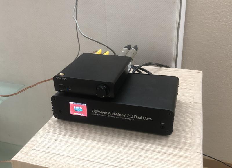

    Das klingt genau richtig für "Low Budget" im Kinderzimmer. Timo-Box statt Toni-Box...So ein AM2 ist durch den neuen NAD im Wohnzimmer jetzt eh "über". Damit kommt man doch super durch die Kindheit bis man in die eigene Wohnung zieht bzw. auch dort ist man schon weit vorne mit dabei. Du sagst ja, dass man damit schon mal eine kleine Party beschallen könnte.
    der kleine Topping war etwas wenig, der NAD maßlos überdimessioniert, wenn man die AM2 als VV nutzt, kommt man mit einem Minimalsetup wie im Bild zu sehen super gut klar:

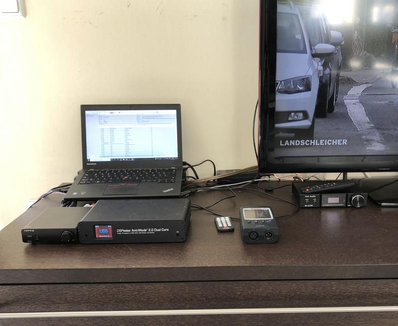

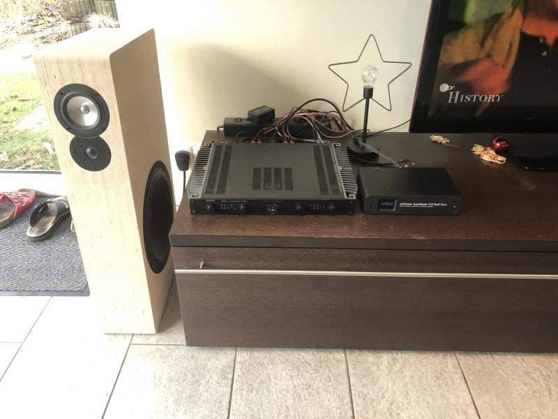

    Partybeschallung, ist eigentlich Definitionssache, das konnte auch die Alte schon recht gut, frag mal Jan als er die Alte TIW200B80 hörte, das war schon laut genug, beim ersten einstellen bei 95 dB bei einem Meter Entfernung und da war noch geringe Luft nach oben.
    Die Neue schafft nicht viel mehr, aber mit weniger Verzerrung, aber ab 100 ist dann auch Schluss, ... jeweils in einem Meter gemessen, ... Eine ganz andere Hausnummer, mit deutlich mehr Aufwand, ist die MegaAria im Bild, das sind nochmals rund 10 dB mehr an Maxpegel, und das sehr sehr verzerrungsarm, die ist nochmals deutlich lauter und klarer: Es macht schon richtig viel aus, wenn man den Mitteltöner nochmals entlastet und einen Hochtöner einsetzt, ... die ist halbaktiv und so kann deswegen auch super gut auf den Raum angepasst werden, ... die neue Stella ist da mit dem Fosi etwas eingeschränkter, beim Einpegeln auf den Raum. Manche die die Megastella gehört haben sagten mir, dass der Bass zu fett rüberkommt, das macht schon richtig Laune, die jetzige TIW200B100 ist etwas schlanker und könnte deswegen auch einige Anhänger finden, ...
    wenn man sie aktiv entzerrt, wie ich es gestern machte, klingt sie richtig füllig, aber dann ist wieder der Maximalpegel geringer, ...
    Ich wollte um den Fosi herum eine Box konzipieren welche super damit klar kommt, mit dem höheren Kennschalldruck im Vergleich zur TIW200B80, ist schon bei Stellung 80 von 100 am Fosi und bei Stellung 80 von 100 bei Windows schon Maximalpegel, wenn man den Klirr betrachtet, dadrüber klingt es dann erheblich angestrengter, der Bereich darüber ist nicht nutzbar.
