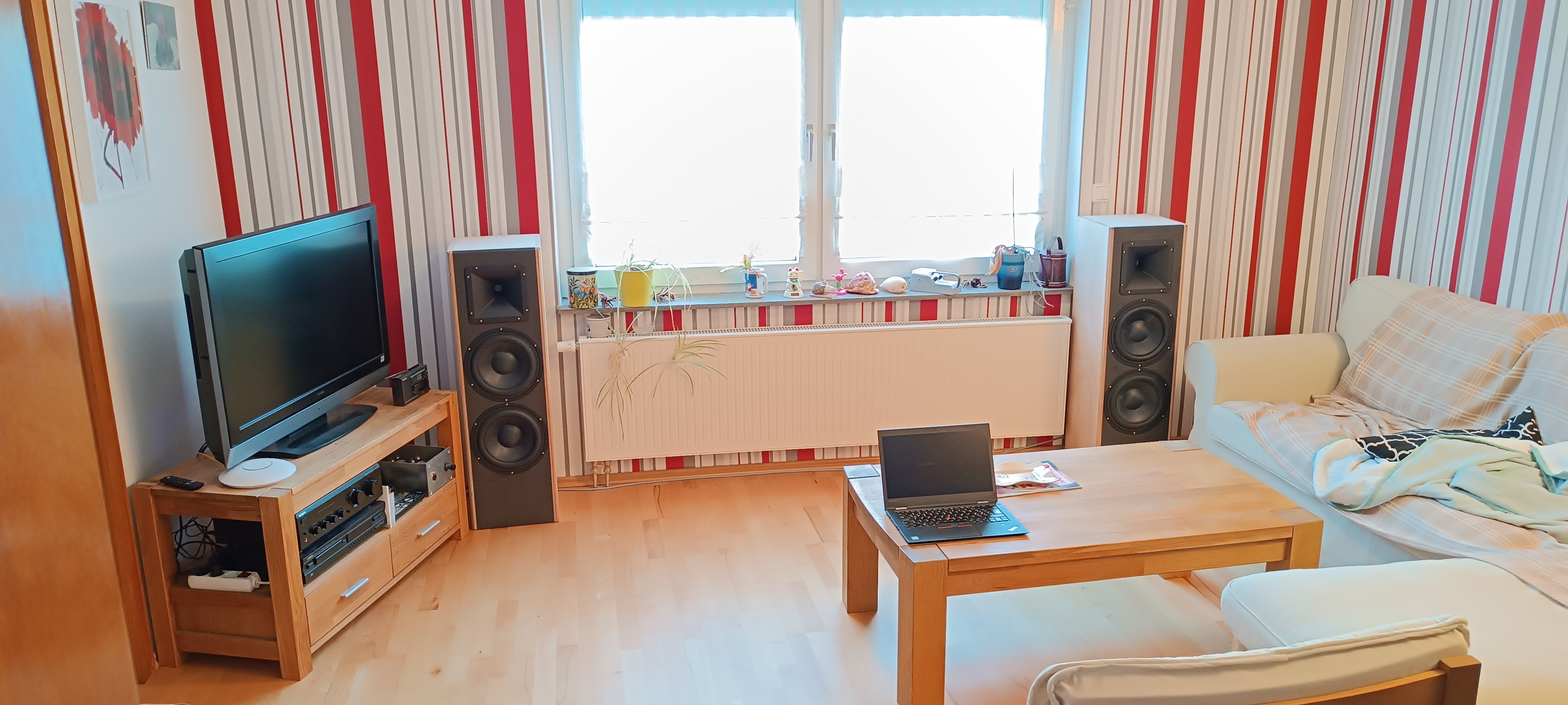

            #110
            Huhu
            Also man könnte sagen das Projekt ist seit längerer Zeit Pausiert und in Nutzung. So richtig zufrieden bin ich nicht, aber unzufrieden bin ich auch nicht, teilweise machen diese Lautsprecher ihren Job wirklich verdammt gut, aber schwächen haben sie trotzdem. Sie stehen schon einige Monate im Wohnzimmer und ich höre damit Musik.
            Ich habe minimal den Bass aufgedreht, und die höhen zurück genommen am Verstärker.
            Wenn ich mal wieder Geld über habe kaufe ich mir so Hypex FA503 Aktiv Klopper und probiere diese mal aus.
            Viele Grüße Daniel

                          • Hiege
                            • 14.03.2008
                            • 999
                            #118
                            Zitat von Timo
                            Danke Markus, Danke Kay, tolle (negative) Kritik, das bringt Daniel wirklich weiter!
                            Zuerstmal meine (positive) Kritik, dass man an der Abstimmung feilen könnte, und ich bin mir jetzt schon im Klaren dass diese Box 90 Prozent aller Kaufboxen aber sowas von in den Schatten stellt, obwohl das Konzept ne reine Katastrophe ist, laut eurer Meinung. Der PAW ist der bessere Mitteltöner aber der schlechtere Bass, ein zusätzlicher Mitteltöner muss erst mal gefunden werden der in diesem Setup klarkommt, ... ab 5 bis 6 Zoll Beyma oder Faital. alles gut aber so wie es hier präsentert wird geht es eben auch, und das sicher hervorragend, Voraussetzung tolle Abstimmung.
                            Ja genau das ist es halt, mag ja sein das es irgendwo eine Katastrophe ist, aber ich bin sicher nicht unglücklich wenn ich Musik höre, 90% der Musik klingt einfach nur geil, aber Rammstein z.B könnte halt noch besser sein es fehlt halt ein Quäntchen an tiefe in der stimme, aber gut ist es trotzdem. Und ja einen Mitteltöner on the top wäre ja kein Problem, aber erstmal einen finden der keine Krücke ist. Es ist auch deutlich schwerer mit dem Horn und dem TIW250XS zu kämpfen als von mir angenommen, die sind in dem von mir genutzten Grenzbereich echt 2 Divas welche man erstmal verheiraten muss.
                            Ihr könnt zu der Idee gerne sagen was ihr wollt, pfusch oder Katastrophe aber sie sind schlicht zu gut geworden, als das mich dies ärgern würde. Also danke für die Kritik, und vor allem vielen Dank für das lob Ich habe schon überlegt ich nicht mal Hilfe bei Visaton anfrage, wollte schon immer mal dahinfahren. Aber da müsste man vorher abklären ob die Zeit für dieses Konstrukt haben. Ich gebe zu ich habe mich leicht übernommen Und ich werde auch nochmal weiter forschen, aber momentan habe ich zu wenig Zeit, also wird dies sicher wieder etwas dauern. Aber vielen danke auch für die älteren Beiträge welche mir bei der Planung geholfen haben.
