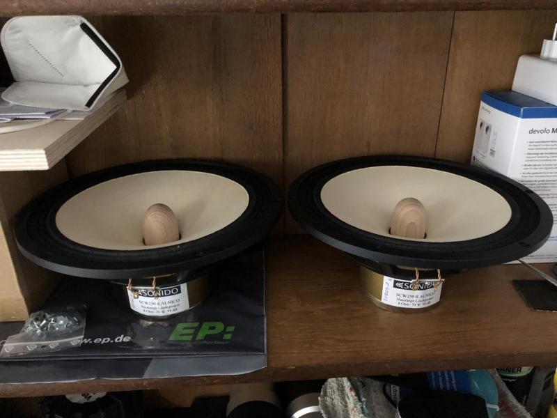

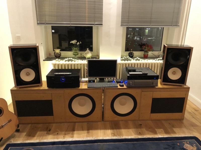

                      Hallo Leute!
                      Was ist eigentlich aus dem Boxen-Projekt vom Hiege geworden?
                      Ich habe mir verschiedene Druckkammer Treiber und Hörner angehört und bin hier gelandet:
                      Klicke auf die Grafik für eine vergrößerte Ansicht  Name: IMG_0434-resized.jpg Ansichten: 0 Größe: 61,0 KB ID: 697708
                      Die Tiefmitteltöner sind Sonderanfertigungen, Breitbänder ohne Schwirrkonus, die können bis 2 kHz gut mitspielen.

                        Die Treiber Horn Kombi ist die 18sound XT1086 + NSD1095N geworden, Visaton HT21 + DR45N liegen im Schrank.
                        Die DR45N Visaton Treiber werde ich unter Umständen für ein anderes Projekt mit einem Radial-Holzhorn mit Cutoff 400 Hz verheiraten, die Kombi kann aktiv entzerrt eher bis > 800 Hz spielen. Radial-Hörner spielen aber in den Super-Hochton ab 9 bis 10 kHz nicht mehr mit, da muss dann noch der TL16H unterstützen, wird dann vielleicht eher eine abgewandelte Monitor 890.
