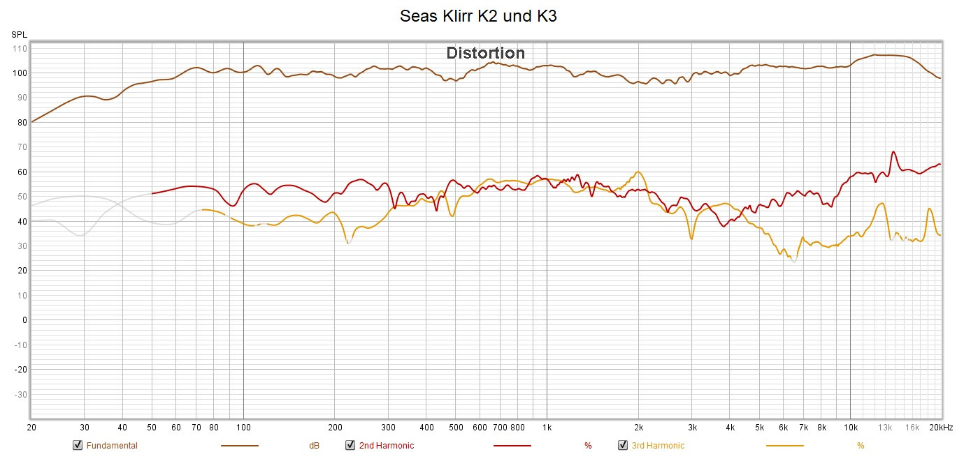

      und noch die negativen Dinge einer solchen Box, ... die IM-Verzerrungen sind etwas erhöht aber auch K2 und K3 sind rings um die Trennfrequenz erhöht, ... dies waren die Messungen vor kurzem an der SEAS A26 mod: speziell K3 war im direkten Vergleich zu meinen sonst üblichen Boxen im Bereich um einem kHz sehr erhöht. Aber fällt bis in Pegel rund um 100 dB nicht negativ auf, ... das sind Pegel die schon so hoch sind, dass 90 Prozent unserer Boxen da nie spielen müssen.
      Klicke auf die Grafik für eine vergrößerte Ansicht  Name: Seas Klirr K2 und K3.jpg Ansichten: 0 Größe: 238,4 KB ID: 709038
      Klicke auf die Grafik für eine vergrößerte Ansicht  Name: IMG_2091.jpg Ansichten: 0 Größe: 1,30 MB ID: 709039
