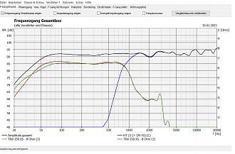

        Kann ich bestätigen die momentan verbaute Frequenzweiche, hat einen ca 5dB Einbruch von 1000-2000Hz in der Simulation, welcher in der Messung nicht zu sehen ist.
        Klicke auf die Grafik für eine vergrößerte Ansicht  Name: Frequenzweiche11082022.png Ansichten: 0 Größe: 134,7 KB ID: 708463
        Standbox Passiv HT21 2xTIW250XS_V7.BPJ

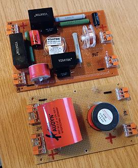

        Das ist momentan der Stand der dinge, also fast anstelle von 6,8ohm im Saugkreis ist 5,6ohm verbaut in der Frequenzweiche. Klicke auf die Grafik für eine vergrößerte Ansicht
Ansichten: 539
Größe: 1,46 MB

                  ich muss nochmals was über die Simulanten hier schreiben, ich gehörte Jahrelang auch dazu, und ich wurde bei älteren Boxsimversionen immer wieder enttäuscht, dass in real was leicht anderes rauskam was ich so aufs tausendstel simuliert hatte (Abweichungen von 3 dB waren teilweise durchaus drin). Seit dem neuen 2.1 Boxsim passen viele Simulationen gerade bei schmalen Schallwänden und super kleinen Breitbändern auch sehr gut, ... bei Hörnern habe ich keine guten Erfahrungen gemacht, ... gerade im unteren Bereich des Übertragungsbereichs des Horns. Ähnliches hat mir ein bekannter Entwickler über den MHT erzählt, der unter 4 kHz auch schwierig zu simulieren sei.
                  In Aktiv mache ich deshalb bei diesen schwierigen Treibern eine möglichst steile Trennung, bei passiv wird es deutlich schwieriger. Wie ich in der Messung erkenne ist der Trennungsbereich nicht schlecht geworden.
                  jetzt nochmals was Generelles zum Abwerten einer gerade entstehenden Box, ... ich mache mir um das Konzept zu beurteilen gerne mal eine Simulation um zu sehen was die Box leisten kann, ... was sehe ich hier in den Simulationen, absolut hoher Kennschalldruck für eine solche Standbox, das sind schon mal 10 dB mehr als die meisten Kaufboxen, ... es wurde schon angesprochen, im Maxpegel unschlagbar hoch für übliche Kaufboxen, zwei 250er machen schon richtig viel Lärm, ... das Abstrahlverhalten und Bündelungsverhalten hat mich auch überzeugt, es ist beides nicht perfekt aber auch hier deutlich besser als viele Kaufboxen die ich kenne ...
                  Eine Box für mich wäre es trotzdem nicht, dafür mag ich nicht so die hornbestückten Boxen, das ist aber ein generelles Thema von mir, und sollte nicht als Maßstab genommen werden um den anderen eine solche Box auszureden. Wir sollten generell subjektive Bewertungen etwas weniger hier zulassen.
                  Wenn ich das Haar in der Suppe suchen müsste, wäre es der hornbedingte höhere Klirr K2 im Hochton, ... allerdings wird dieser erst entstehen und bemerkt werden wenn richtig laut gedreht wird. So laut spielen viele unserer Boxen schon garnicht mehr mit. Beim Abstimmen der Monitor von Sunder bemerkte ich auch diesen Klirr im Mittelton, aber das war dann schon so laut, dass mir Abends meine Ohren klingelten. Seit dieser Zeit stimme ich die Boxen mit Gehörschutz ab. In Summe wird das, ohne sie gehört zu haben, eine richtige Männerbox sein, also Spass bis zum Abwinken, ...

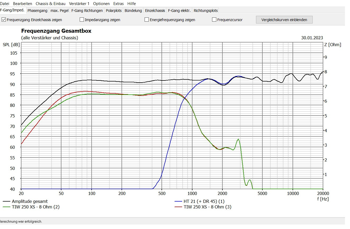

                    Was ich mit meiner Simulation zeigen wollte ist, die Richtung wo ich gehen würde. Also ein akustisches LR8. Natürlich stelle ich deine Idee in Frage, denn ich weiß, dass solche große Membranen bei 1kHz keine gute Abstrahlung haben, es seid denn sie sind absichtlich so groß damit sie gebündelt im Außenbetrieb gut gehört werden.
                    Warum sage ich das, damit unseren Kollegen klar wird, dass nicht nur der glatte Frequenzgang wichtig ist sondern auch unsere Idee. Wenn ich mir sagen wir 350Hz anschaue dann weiß ich, dass die 2 Harmonische noch im Bereich von TIW ist aber die 3 Harmonische, die sehr wichtig ist, schon vom schnellen Horn kommt. Der Bereich um 250- 450Hz ist mega wichtig, weil da wirklich vieles musikalisch passiert.
                    Ich weiß es, weil ich vom einem 12" Canton auf 12" Chassis mit 3 kontrollringen und einem B100(bzW auf SC 5M4624 oder 5" Audax mit Aerogel) ab 450Hz umgestiegen bin. Der Unterschied ist, dass auf ein mal das Chassis nicht mehr zu hören ist, sondern nur noch die Musik.

                      ein Forum, in dem es um alles geht, und die Physik aussen vor bleibt ...
                      Die Wellenlänge von 340Hz liegt bei ca. 1m,
                      bei der Hälfte davon gibt's Ärger (Abstand TIW zu TIW bereits min. 0.5m),
                      sprich,
                      eine Trennung zum Horn bei ca. 340Hz würde mit Ach und viel Krach gerade so noch gehen, zur absoluten Not (weil die Ls nicht gerade billig waren ).
                      Das HT 21 geht aber mit viel Glück bis knapp 1kHz runter ...
                      Schön reden kann man alles,
                      aber ich befürchte, die Probleme im Sprach-Bereich sind ohne zusätzlichen MT nicht abzuschaffen.
