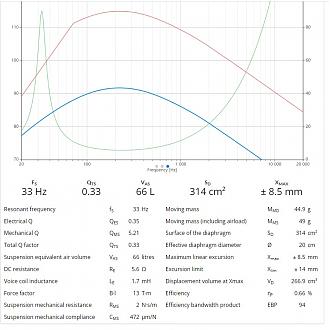

                Der TIW (267cm3)schiebt das doppelte an Luft wie der PAW25 (1233cm) meiner 736cm3
                Das sind die kleinen Unterschiede.
                Ich bin auch ein bisschen in diesem Hobby und kann dir sagen, dass ich auch Weichen ausprobiert habe, die linear waren aber im Musikmaterial verschiedene Ereignissen einfach fehlten.
                Es ist ein guter Tipp die akustischen Weichen so zu gestalten, dass sie in Phase und Amplitude Symmetrisch sind.

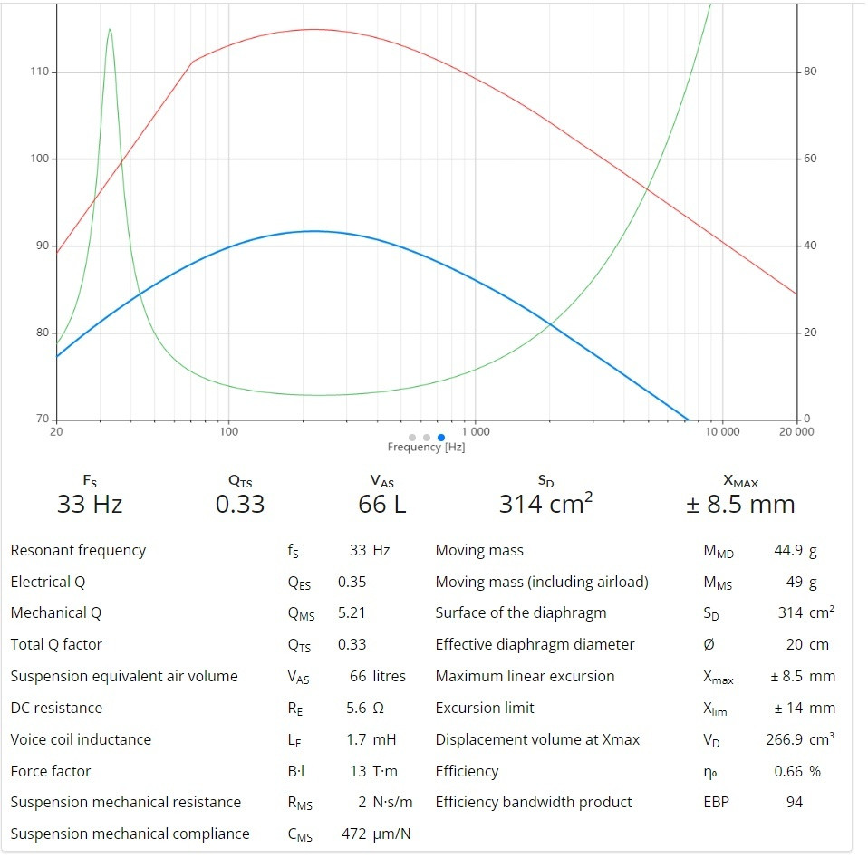

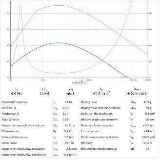

                  hier ein Link
Name: TIW250x aus der Datenbank.jpg
Ansichten: 487
Größe: 162,5 KB
