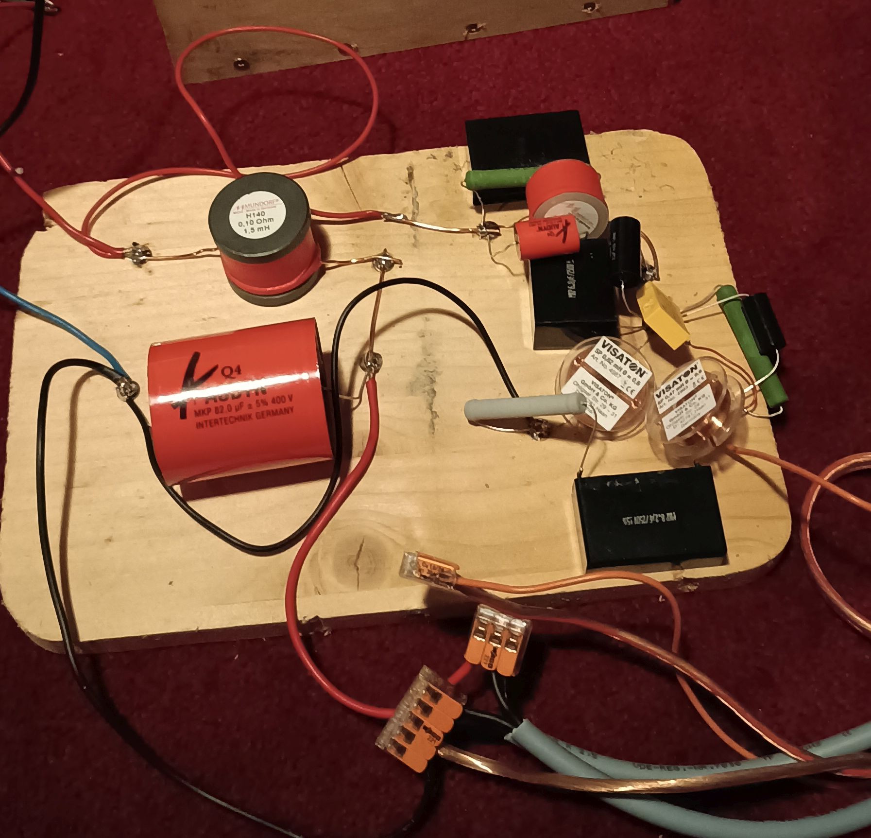

                              Und noch ein Bild von der Weiche wo ich andauernd dran herumlöte:
                              Klicke auf die Grafik für eine vergrößerte Ansicht  Name: BildWeiche.jpg Ansichten: 0 Größe: 489,8 KB ID: 704540
                              Also ich finde wirklich das der Klang schon sehr gut ist, und es immer schwerer wird ihn zu verbessern.
                              Ohne den 0,33µF Kondensator klang es dumpf, aber vorher wurde es nach längeren hören nervig.
                              Keine Ahnung ob ich den Bereich um 6kHz noch etwas verbessern kann.
                              Dauert halt alles immer, weil man ja immer probehören muss.
                              MfG Daniel

                              • Hiege
                                • 14.03.2008
                                • 999
                                Guten Abend.
                                Und wieder weiter herumprobiert, wenn man so viele Weichenbauteile verwendet,
                                kann man ja den Anspruch haben wenigstens so viel wie möglich heraus zu holen.
                                Die Ergebnisse von Heute,
                                einmal der Weichenschaltplan, mit fehlt leider eine 0,68mH Spule, deswegen die sonderbare Schaltung mit 0,22mH + 0,47mH.
                                Mit dem Saugkreis und Sperrkreis kann man echt viel verändern und anpassen, auch wenn es dadurch leider ein Bauteilgrab wird.
